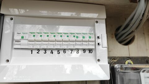

Egy érdekes jelneség zajlik le nálunk és erre szeretnék valami megoldálst találni. Sajnos a villanyszerelőmmel nem találtunk eddig semmit.
A jelenség.
A ház újra lett húzva kábellel. Minden új és egy FI relé is be lett iktatva plusz 11 kismegszakító is be lett rakva. Működik, a teszt is jó relének. Ez tavaly nyár végén lett megcsinálva, minden tökéletes.
Körülbelül 2 hete olyat csinál a relé, hogy random időközönként leold. A semmiből elveszi az áramot.
Már mindent kihúztunk, nálam 2 gépet, muternál tv, laptop stb és akkor is leoldódik a relé.
Volt olyan, hogy nálam a szobában volt baj és akkor fel sem engedte kapcsolni a relét. Ott meg lett a ludas, a tápom volt rosszt.
Vettem új tápot, minden jó. Most ha nincs bedugva a konnektorba az egész mindenség, akkor is leold.
Ma például 15 óra előtt pár percel, meg most este 21-kor pontosan.
Sajnos ez a két időpont nem releváns olyan szempontból, hogy 6 napja például reggel 6-kor vágta le. Előtte 2 nappal, 4-kor, előtte meg hajnal fél 2-kor. Nincs semmi állandóság köztük, mert nem pont ugyan akkor old le. Meg 2 leoldás között el is telik 2 nap, ha úgy van.
Zárlat nem lehet, mert akkor fel sem engedné kapcsolni a relét.
Kérdésem az lenne, hogy mi lehet a baj?
Hétfőn jön a szerelő és neki esünk a kötéseknek. Megnézzük lehet e baj valahol.
A relé ki lett cserélve 2 napja és ma már oldott is.
Szerintetek? Jah és mikor ki lett cserélve a relé, akkor mindent felkapcsoltunk és nem oldott a relé, nem vágta le az áramot. Ma este meg alig megy valami és elmegy az áram.

Kötések szabványosan lettek megcsinálva? (wagoval esetleg sorkapoccsal?)
Fi relét akkor cseréltetek? Más márkát tettetek be?
Fi relé tudja a max áramot? Ergó, ha 32es a betápod, akkor oda 40es Fi kellene.
Esetleg hűtő, valamilyen motor(szivattyú, fütésnek valamilye) , vagy ami beinduláskor megterhel/áthúz.
Amikor mindent kihúztatok, hűtőt is kihúztátok?
Valami induló ketyere?
Egy rossz hosszabító, melyikbe a nulla és a zöldsárga esetleg összeér.
Fi biztos jól van bekötve?
Ha nem juttok semmire, egy érintésvédelmes szakembert kellene megkérdezni.
Esetleg kismegszakítókat kivenni a Fi alól egyesével (teljesen fázis, nulla, zs) , de ezt csak szigorúan szakember felügyelete alatt, mert ez alatt az esetleges hibás készülék életveszélyes!!

90% hogy a megoldás az épületen kivül keresendő, lámpa, kapcsoló, dugalj, doboz. Bepárásodik stb....
Hja kérem az élet nem egy habostorta
Pont így lettek megcsinálva, mindenhol. Wago, sorkapocs.
Már a Fi csere előtt is levágta. Nem, ugyan olyan ment bele, Schneider.
Tudja. 25-ös a betáp és 30-asbvan benne.
Hűtőre gondolok én is, mert egy fagyasztó megy kint. Csak érdekes, hogy az kapcsol egy nap töbször is és nem vágja le olyan sűrűn ahogy bekapcsol.
Induló ketyere talán a 2 hűtő volt mikor minden ki lett kapcsolva. De ha elindulnak akkor nem megy el az áram.
Nincs hosszíbtó bekötve sehol.
Biztos. Villanyszerelő a srác.

Hétfőn mondom neki ezt!

Majd oszd meg kérlek, mi volt a hiba oka.
Xiaomi 13 eu dev...
Ha rá jövünk akkor megmondom.

Rájöttetek?
Még nem tudok rá válaszolni.
A kötéseket megnéztük, azok por szárazak. A srác felment az oszlopra, megrángatta a vezetéket, semmi.
Van egy kinti mozgás érzékelős lámpa, azt kikötötte, meg a csirkeólnál egy régi kábelen egy beltéri lámpa test izzóval. Azt is lekötötte. Mivel most nincs nagy szél, eddig jó. Érdekes, hogy csak akkor nyomja le ha szélvihar van. Ha ezek közül valamelyik csinálta, az jó lenne.

Erről eddig egy szót se írtál, hogy csak szélviharban nyomja le. Csöpögteted az információt?
Azt nézd meg, hogy melyik vezeték mozog, vagy mozoghat, amikor szél van. Ott lesz a hiba is. Ha lekapcsol a fi relé és vissza lehet kapcsolni, akkor az áthúzás időszakos. Amikor az én hűtőm lett testzárlatos, akkor a fi relé leoldott és egészen addig nem lehetett visszakapcsolni, amíg ki nem húztam a rossz hűtőt.

Mert eddig nem tudtuk hogy az miatt veri le. Eddig csak úgy "leverte". De hétfő hajnal óta jöttünk erre rá, hogy akkor megy el, ha nagyon fúj a szél. Hajnalban vagy ötször verte le plusz a háztetőt is majdnem lekapta, olyan szél volt nálunk. Reggel vissazgondolva (hétfőn) hogy akkor veri le, ha nagyon fúj a szél, szóval nem csöpögtetem az infót, hanem folyamatosan próbálok valami rációt találni, mikor miért verheti le.
Amelyik vezeték mozog, az már nem számít, mert le lett kötve a hálózatról ugyan úgy mint a fixen felrakott led lámpa mozgás érzékelővel. A szerelő a lámpára gyanakszik, én a csirkeólas hosszabítóra. Csak most meg az van, hogy nincs olyan nagy szél és nem veri le a relét.
itt is így van, hogy időszakos, de már a szélre hozom/hozzuk összefüggésbe. Ami kint van most és éri a szél, az le van kötve. Van még a falon egy kapcsoló plusz lámpa, de ott meg nem kívülről megy a villany, hanem falon belül megy egyből a lámpába, kapcsolóba. Azt is megnéztük, kötések szárazok.
Nekem a gép tápja volt ilyen. Mindent fel lehetett kapcsolni (kismegszakító) de amint a szobámhoz ért és felkapcsolta, már verte is le. Fel sem lehetett kapcsolni.
Táp csere és jó lett.
Egyszónak is száz a vége, nem csöpögtetem az infót, hanem tapogatózok/tapogatózunk. Nehéz úgy valamire rájönni, hogy nem ugyan abban az időben csinálta, hanem össze vissza.
A szélre akkor még nem is gondoltunk.

Egyelőre úgy néz ki, hogy nincs meg a bűnös. Már csak az oszlopra meg ami bejön kábelre tudunk gondolni. Sajnos a hosszabító lekötés, világítás meg a kötések átnézése nem hozott sikert. A fogyasztók lekötése sem hozott sikert, mert van egy erősebb széllökés és már nincs is villany. Szóval marad az oszlop és a ház között bejövő kábel cseréje. Gondolom én.
A srác hozza a szerszámait és az oszlopra felmegy és ott is tevékenykedik.

Mármint az utcai villanyoszlopra/vezetékre gondolsz? Az nincs hatással a relére.

Az a fi előtt van.
Ötlet.
Venni kell egy a beépítettnél érzékenyebb fi-t, vagy inkább rcbo-t, (erre jó akár az xbs is) és bekötni valamelyik bizti helyére. A fő fi megmarad a helyén.
Ha esemény van, akkor lemegy a fő fi. Ha a hiba nem a random helyre beépített fi körében van, akkor az nem megy le. Arrébb kell rakni más biztosíték helyére.
Lassú megoldás, lehet hetekbe telik, de ha eljuttok oda, hogy lemegy mindkét fi, akkor megvan melyik körön van a hiba.

Mi köze lehet akkor szélhez?
Mert oké hogy megcsináltatom így a szerelővel, de ha nincs szél, nem megy le a relé.
2 napig is megy hiba nélkül, erőssebben fúj a szél és már vágja is le.

1 vagy 3 fázisod van?

Hát azt nem tudom sajnos.

Azt hiszem 11 kismegszakító van fent. Az rcbo-t hova kellene kötni? Vagy a kismegszakítók helyére menne?
Holnap lövök képet, hogy van megcsinálva, hátha úgy jobb lesz.

A képből, amin a Fi relé is rajta lesz! , kiderül
, hogy hány fázisod van.

1 fázisod van.
A bal oldali FI-t ideiglenesen ki kellene cserélni 100mA-re, és berakni szépen sorba biztosítékról-biztosítékra haladva egy mondjuk egy C16/30mA biztosítékkal kombinált FI-relét.
És amikor a fő FI lemegy, és ez fent marad, akkor át kell rakni a 2. majd 3. stb. biztosíték helyére. Ha lemegy, akkor azon a körön kell keresni a hibát.
El fog tartani pár hétig, és a villanyszerelőd a pokolba fog kívánni.

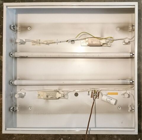

Kis segitseg kellene... Van 2 lampank amit eddig sima billenokapcsoloval vezereltunk. Mivel a lampak fenyeroszabalyozhatoak igy gondoltuk, h kicserljuk a 2 kapcsolot es kesz.
Sajna hiaba kertem direkt LED-es lampahoz valot beszereles utan olyan szinten bug, h nem lehet mellette megmaradni.
A lampa leirasaban annyi szerepel, h TRIAC-os kapcsolo kell hozza (jelentsen is ez barmit )
Mit kellene cserelnem, h a problema megoldodjon?

Tekerd be az összes fénycsővet.

Tegnap reggel
Tegnap este
Szerintetek mi lehet? Már nem tudunk mire gondolni, csak izzóra.
"Ha egyedülállóval találkozunk, mindegy, mit mond, de biztos, hogy nem azért van egyedül, mert élvezi a magányt, hanem mert már megpróbált beilleszkedni a világba, de az emberek újra meg újra kiábrándítják."
csemberlen
szivattyúd, házivizmű van?
Semmi.
