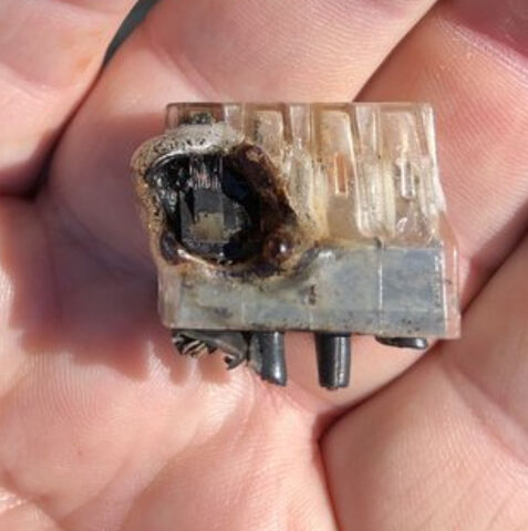

radi8tor
hzsolee #3782 üzenetére
Mert ez a bedugós Wago és ha jól látom a bal szélső vezeték sodort, amit nem szabad összekötni ilyennel. Sodrott vezetékhez csettintős (sárga füles) Wago kell.
Az ilyen egyszer használatos bedugós Wago-k kilapítják a sodrott vezetéket idővel, ami ugye gyengébb kontaktust eredményez, növekszik az ellenállás, ami miatt hő termelődik.
