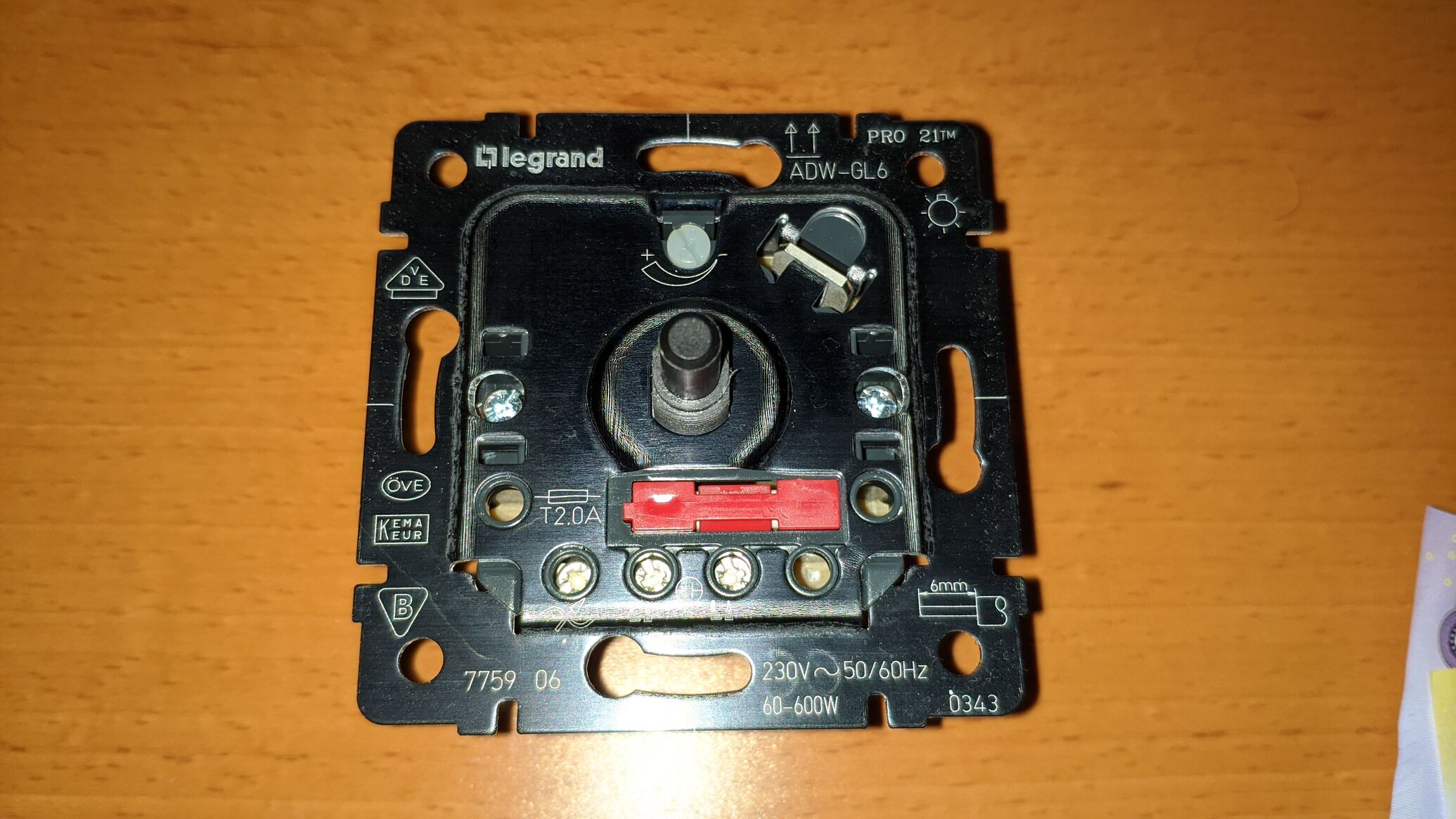

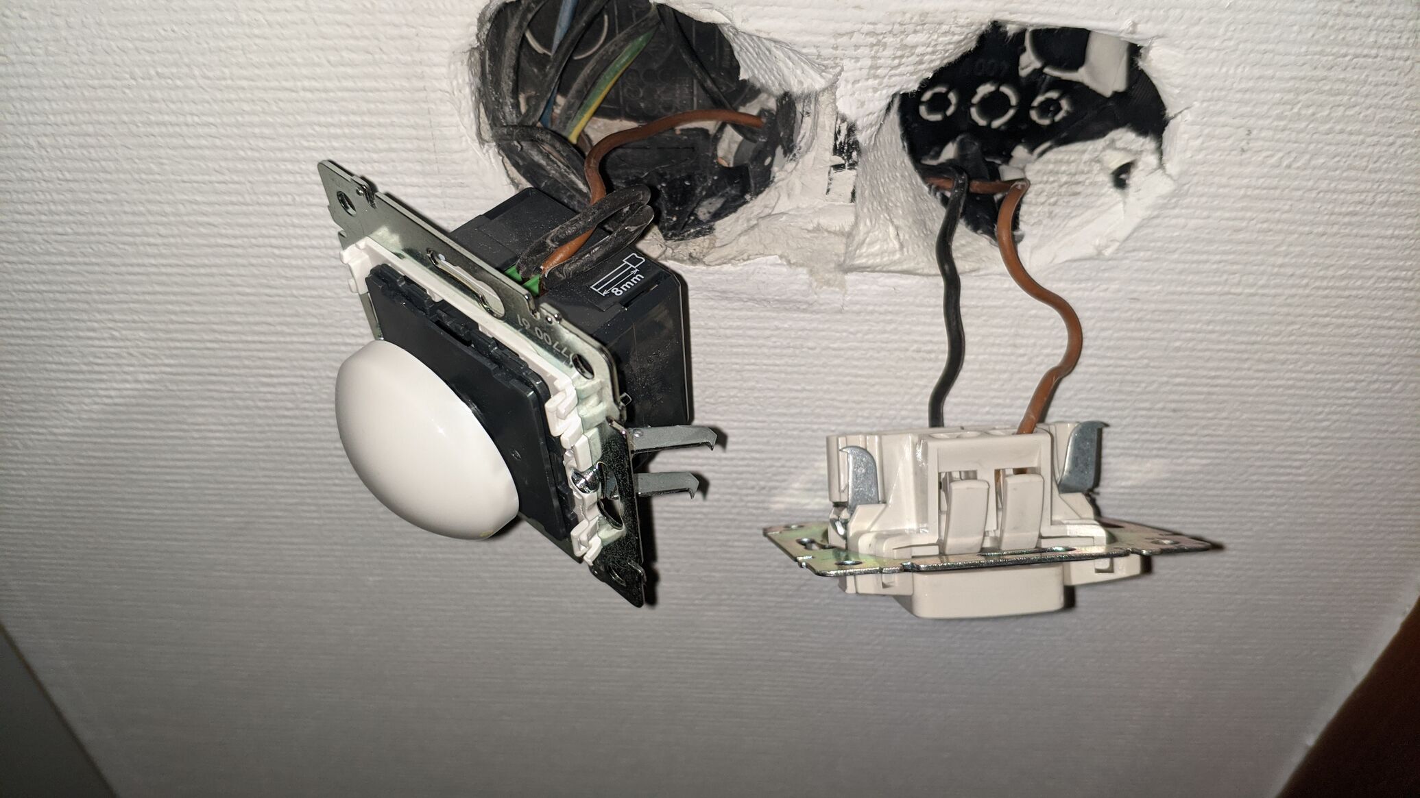

Üdv. Srácok alap helpet szeretnék kérni, mert elakadtam. Van egy Legrand 770061 dimmer kapcsolóm, ami tönkrement(hiába tekerem le teljesen villognak a lámpák, szóval valami kontakthiba, de nem tudom mivel lehetne javítani). Vettem egy másikat(Legrand 775906), ami nem teljesen ugyan az. Tudnátok segíteni, hogyan kössem be? Azt látom, hogy a barna közös, a 2 fekete viszont valamerre megy a lámpákhoz.

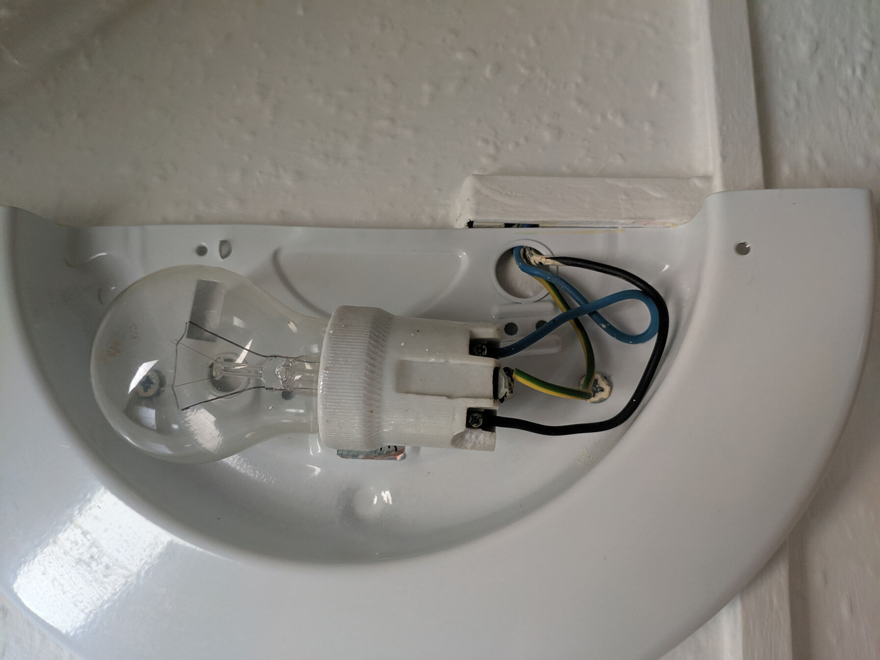

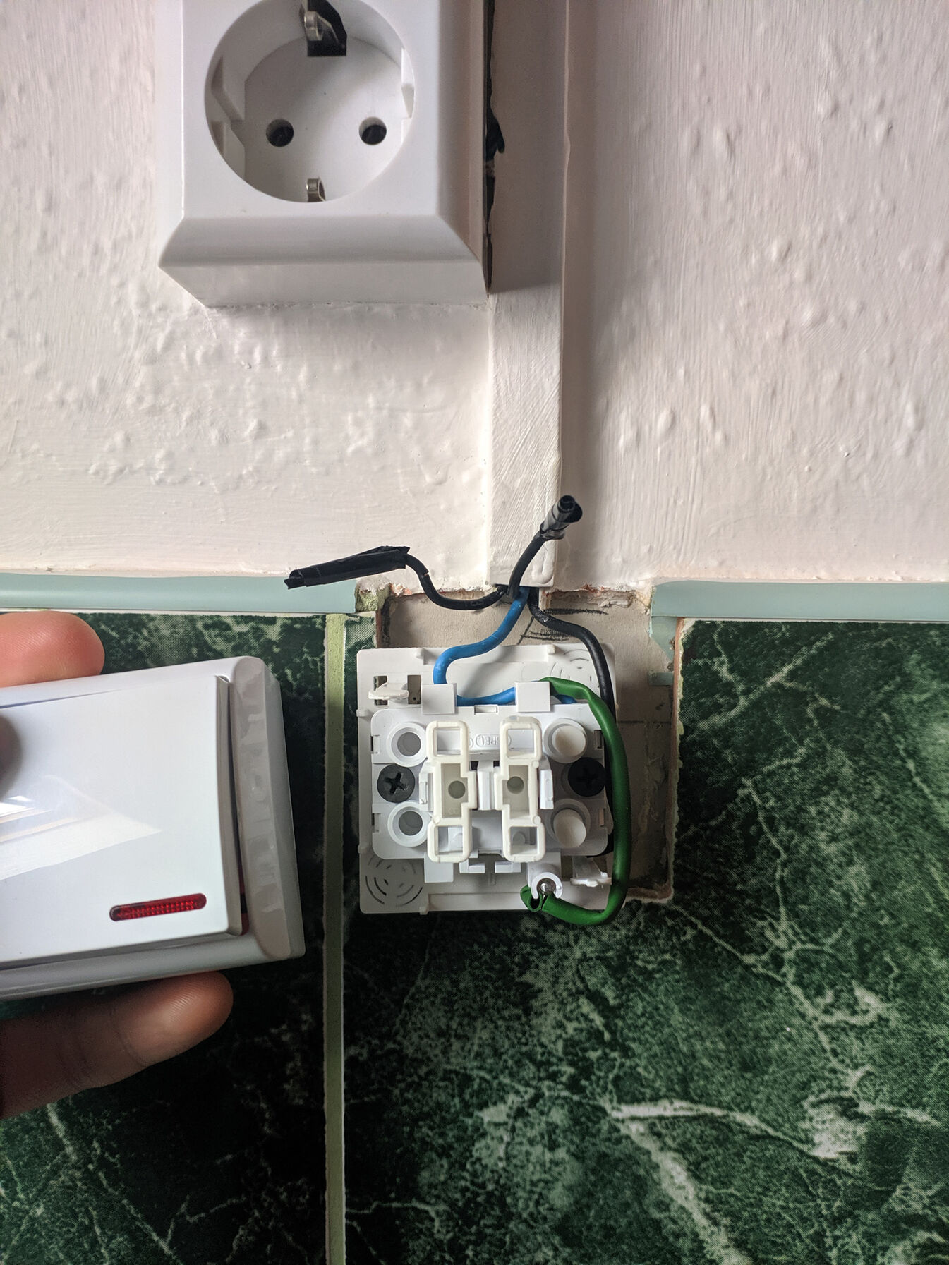

alph4
Sziasztok! Egy kis segítséget szeretnénk kérni, egy kis mosdóban kellene egy jelzőfényes kapcsolót bekötni (az előző el volt törve és már régebben le lett véve, nem rémlik hogy volt kötve). Ha nem bonyolult és valaki megírná mit hova pontosan, akár odafirkálva akkor ehhez az egy kapcsolóhoz nem hívnék szerelőt
Köszönöm.

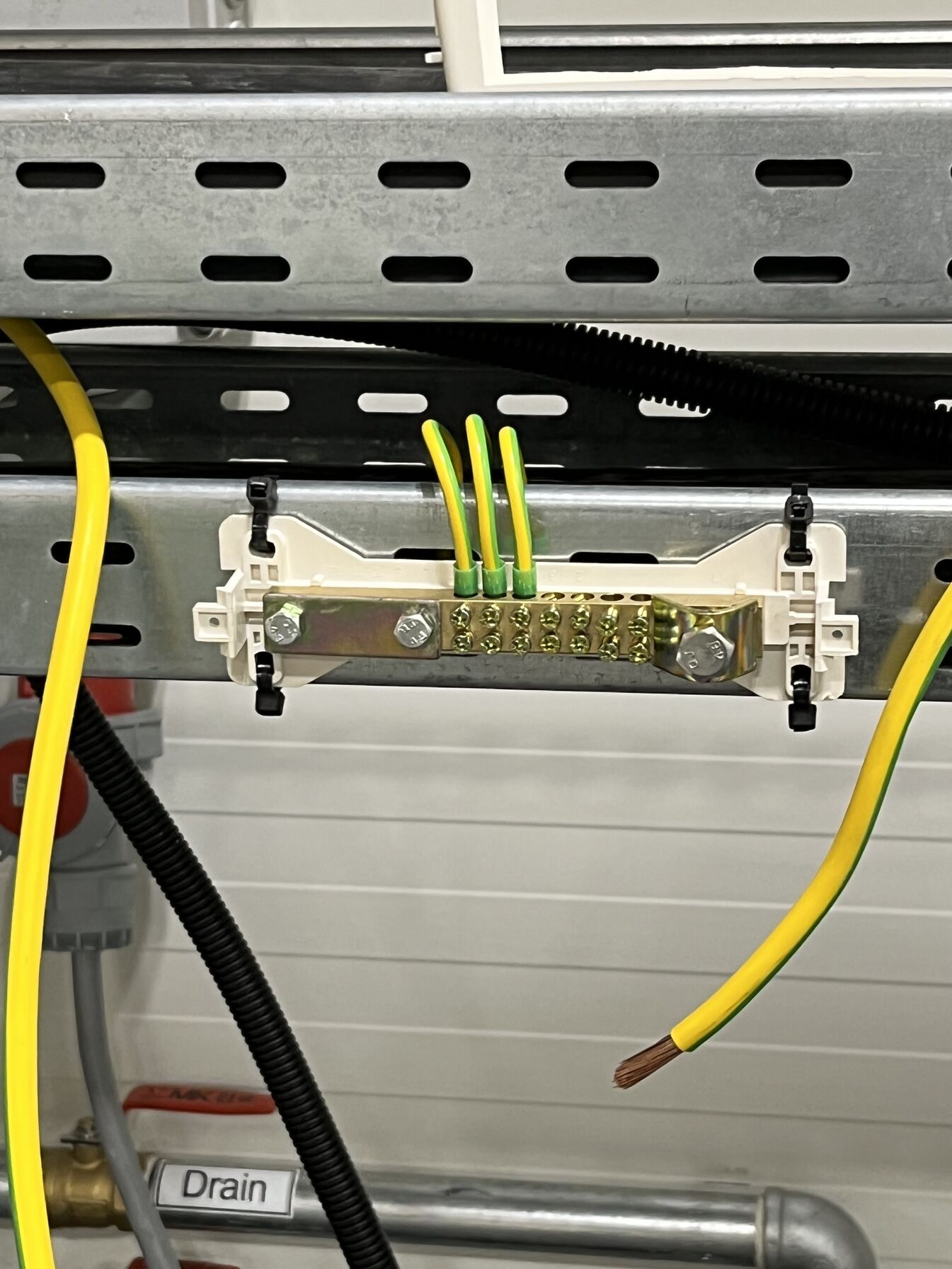

Sajnos nem.Mivel minden kábeltálca elmegy a szekrényig,vmint olyan gyárban van,ahol nagyon fontos az esd,bizony minden ilyen fémszerkezetet eph-zni kell.
Az más kérdés,hogy mennyi szerepe van..,de hivatalosan kellene.
Kábeltálcát még 11m-en is kellene minden olyan csatlakozási ponton,ahol teljesen megvan szakítva a tálca.Értem ezt T elágazásoknál,stb.
Igaz,hogy ezek után minden toldásnál is kellene,mert mondjuk 30m hosszban nem egy-két toldás van.
Az biztos,hogy komolyabb helyeken nem veszi át az ezt ellenőrző "mérős ember",ha ezek nincsenek meg. (Sokan csak így hívják.)Szerk.:

csemberlen
bluemirage #3531 üzenetére
Egy csomó felesleges dolgot megcsinál inkább az ember, hogy ne kössenek bele. Ilyen a fém polcok bekötése, és az előremenő/visszatérő lakáson belüli csövek.

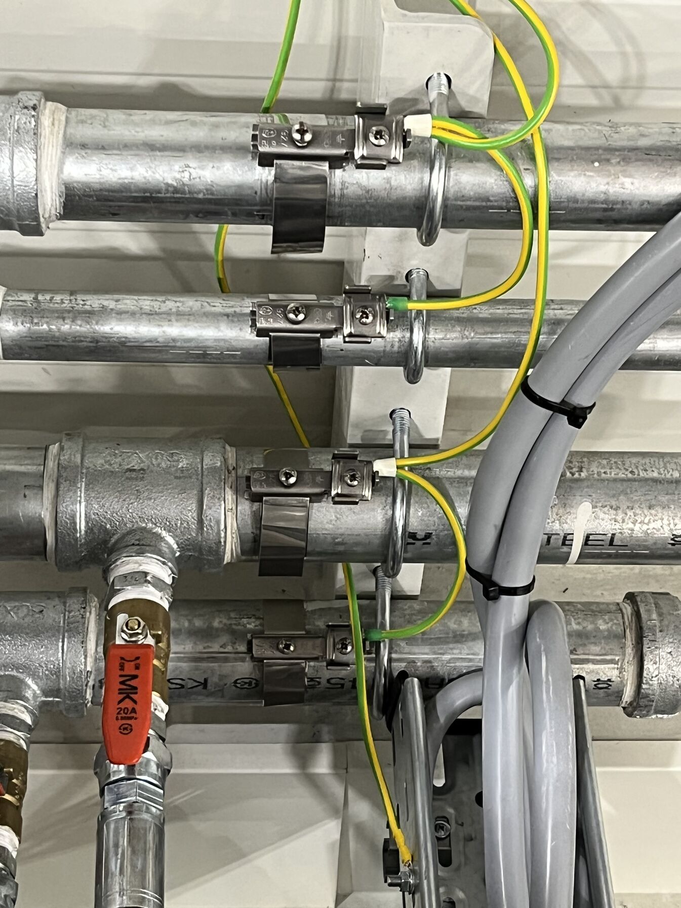

demars
csemberlen #3530 üzenetére
Gázkazánnál viszont nézte a szakember a fűtési előremenő és visszatérő csöveken a bilincseket, pedig azok is az épületen belül vannak.
Én bekötöm mindet (2 fűtés cső, 2 víz cső, gáz cső), a gázóránál viszont nem kell átkötés, ha a szekrényben fém konzolra vannak rögzítve a szerelvények. -
