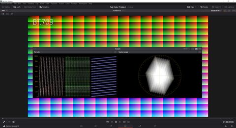

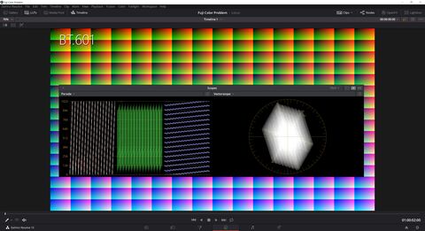

Tuninger #13121 üzenetére
Ez minden Fuji videóra vonatkozik, kivéve talán a HLG-re, mert ott más a kódolás, azzal itt most nem foglalkoztam. Szóval igen, eléggé hülye egy helyzet, de a Resolve felhasználóknak valószínűleg a 100%-a, és a Premiere felhasználóknak nagy része rossz színeket látott, és az lett ajnározva. Hozzáteszem adott szituációkban szerintem még jobban is néz ki a rossz verzió
Tájképek pl. melegebbek tőle. Az FCPX userek láttak jó színeket, de minden verziót én sem ellenőriztem le. A videó végén lévő táblázat talán a legbeszédesebb.
Az F-Log->Eterna LUT arra épít, hogy az F-Log színei már azok, amiknek lennie kell, így itt most nem releváns a működése. Amúgy igen, konvertál színteret is. Viszont mivel rákérdeztél, úgy érzem le kell írni, hogy a javításkor itt nem színtér konverzió történik, mert a gond sem színtér gond. A BT.601 és a BT.709 szabványok ugyan tartalmaznak színtereket, de azok között minimális a különbség. Fontosabb, hogy ezek a szabványok tartalmaznak képleteket a RGB->YUV konverzióra is, és eléggé más konstansokkal dolgozik a két szabvány, így ha nem a megfelelő YUV->RGB konverzióval jelenítjük meg a YUV-ba kódolt képet, akkor ilyen látványos különbségek is létrejöhetnek.
A videóba nem tettem bele, de ha érdekel, itt van egy 8K-s klip, benne 16 millió színnel, H.265-be kódolva a BT.709 mátrixszal:Itt van ugyanez a BT.601 mátrixszal kódolva:
Ugyanolyannak kellene lennie a két képnek, de láthatod, hogy a BT.601-es verziónál mintha a green-magenta vonalon össze lenne nyomva a színtér. Valamint a helytelen mátrix esetén egyes értékek 0-100 IRE-n kívülre esnek, akár 17%-os kinyúlás is lehet. Ezért a LUT-ot sem volt egyértelmű megcsinálni. A LUT-ok 99%-a simán ignorálja a 0-100IRE-n kívüli tartományt, amelyik meg dolgozna vele, az eltérően viselkedik az egyes editorok alatt. Hiába, ez nem kimondottan az a probléma, amit LUT-al szokás megoldani.
