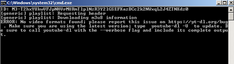

Ahogy láthattad nem volt benne egyik sem... ettől függetlenül a tanácsod működött, köszönöm.
Viszont ezután az ffmpeg-et hiányolta...
Inkább bemásoltam neki és átírtam a bat-ot ffmpegre és gyönyörűen működik. Igazából nem is vágom, hogy miért volt szükség a közbülső youtube-dl.exe fájlra... -

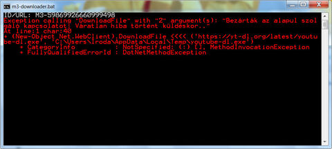

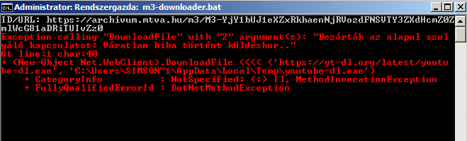

madrac
Smithy
valami megakadályozza, hogy letöltse a youtube-dl.exe -t (vírusírtó / tűzfal)
tedd be a %TEMP% mappádba.
valószínűleg ezt megváltoztatom, hogy csak akkor keresse, ha nincs globálisan és a bat mellét tegye mert egyszerűbb pótolni...
próbáld meg a legfrissebbel, vagy töltsd le ezt a bat fájl mellé: https://yt-dl.org/latest/youtube-dl.exe -

Csak ez a temp-es dolog, hogy letölti a youtube-dl-t is, nálam most elrontotta a dolgot. Pedig nincs is ékezet a Win felhasználó névbe, de látom, nem fér ki teljesen.
