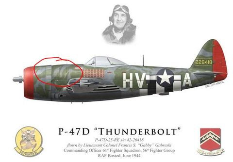

Gabreski-nél a törzs összevissza festése a necces, nem a szárnyak "terepmintája"
