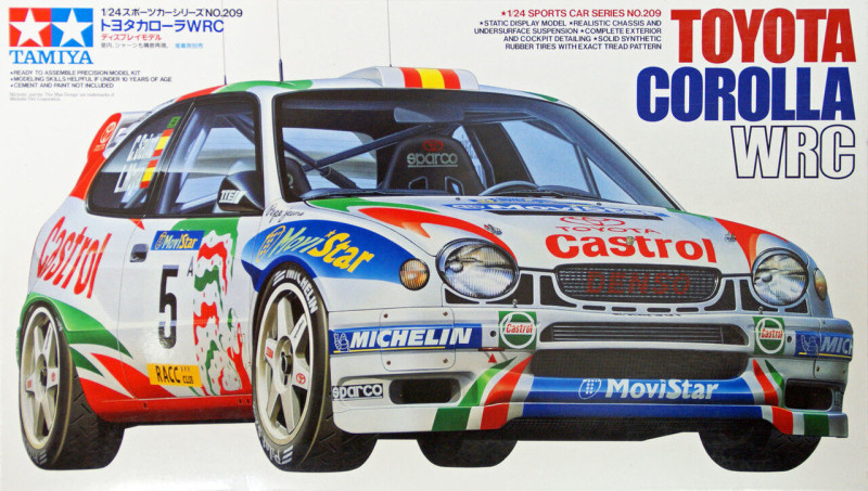

" de lakkról nem szól a fáma. "
A spray festésnél oda kell figyelni, mert a Tamiya spray az oldószeres festéket tartalmaz.
Első 1-2 átfújás csak egy lehelletfinom ködölés réteg legyen, és később mehet rá a vastagabb, ami már fed is.
Ja, és figyeld, hogy mennyire gyorsan mozgatja a spray-t. Illetve, hogy az elején próbáld ki, hogy hogyan kell fújni, milyen messziről, satöbbi. Itt egy példa.
Nagyon sokan a Gunze fényes lakkra esküsznek, ami kapható spray formában. Ebben a videóban is azt használja. -

Vedd meg a sprayket (drága lesz az is), aztán ha tényleg elkészül a 4-5 makett és van kedved a folytatáshoz, akkor térj át csak airbrushra. Youtubeon rengeteg videót, tutorialt fogsz találni arról hogy milyen lakkokat használnak általban, azokat hogyan polírozzák stb. Sok sikert!

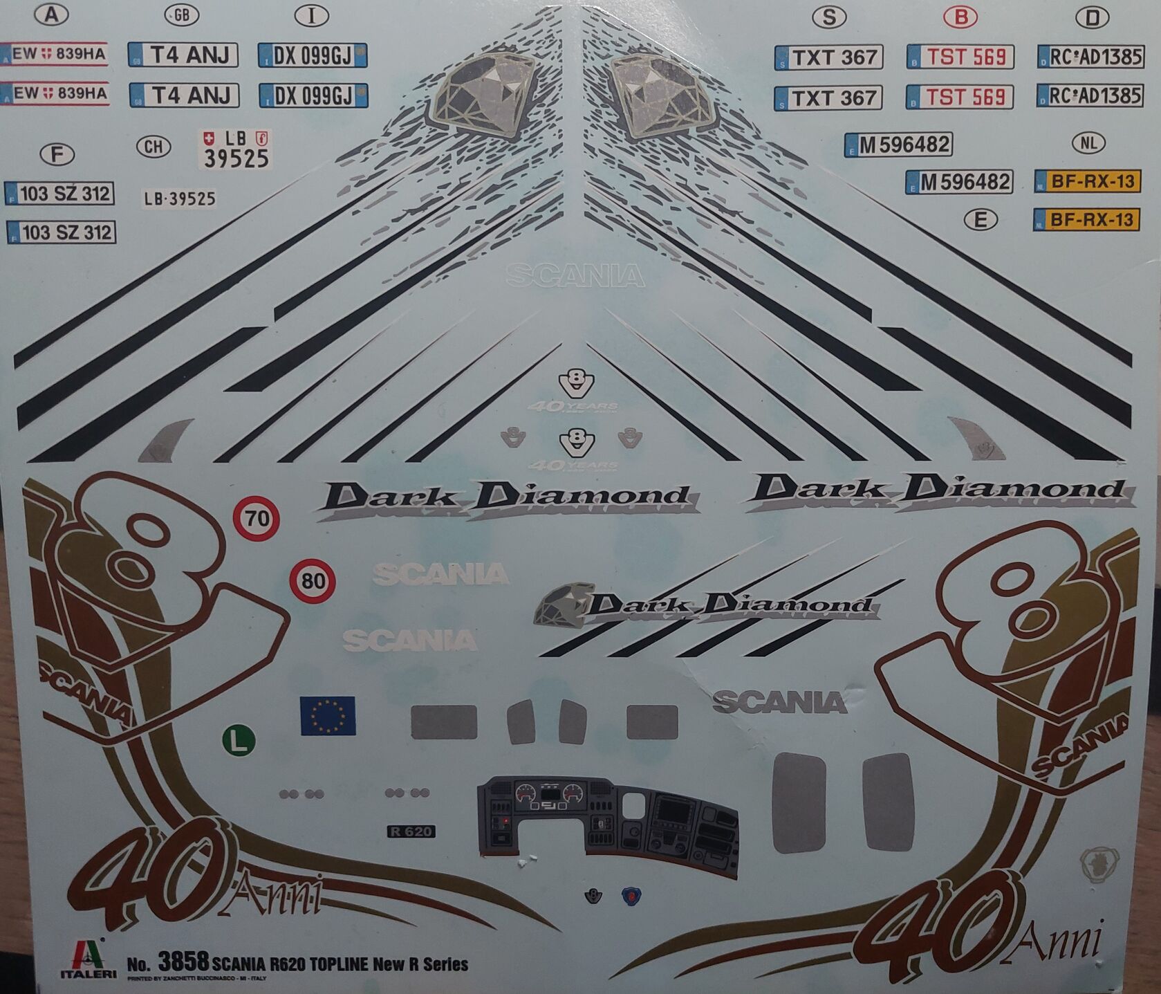

vlevi
AndrewBlase #1741 üzenetére
A matrica áztatós.
Próbáld ki valamelyik rendszámmal, amit nem használsz majd.
Langyos vízbe berakod, ,megvarod, míg atazik a papír. Ki kell venni a vízből, várni egy kicsit, és, amikor a matrica már elmozdul a nedves papíron, akkor kell át tolni a makettre. -

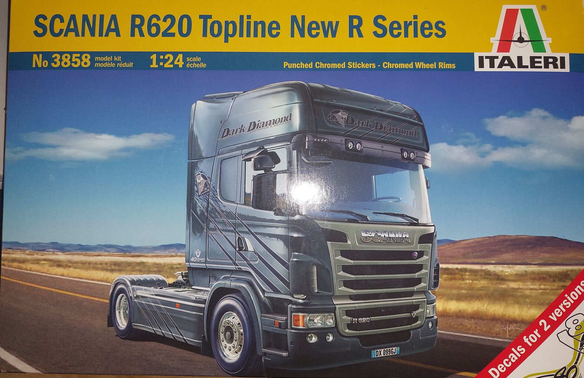

AndrewBlase
Üdvözlet!
Egy ismerősömtől kaptam egy megbízást, hogy rakjam össze nekik a fiának (pár éve) vett Italeri márkájú Scania kamiont, mert ők nem bírtak vele.
Bár ilyen jellegű makettet még nem építettem, de elválaltam a feladatot. Az építéssel nincs is különösebb gondom, viszont elértem arra a pontra, hogy matricákat is kellene ragasztani az elemekre. A gondom itt kezdődik, sehogy se tudom leszedni a matricát a lapról. Halványan látszik, hogy hol van/lenne a körvonala, de az istenért se tudok alányúlni, csak a papír szakad.
Van ennek valami trükkje?
A másik kérdésem is lenne. Adtak hozzá (sárga) festéket, meg ecsetet is, tehát gondolom, valamit festeni is kellene, de erre irányuló utalást nem látok az összeépítési rajzokon. Na meg a "látványképen" se látok semmiféle sárga festéknyomot. "Véletlenül" rakhatták bele a csomagba? -

Sziasztok! Kezdő vagyok a profi modellezésben és tapasztalatokért illetve tanácsokért fordulnék hozzátok. Hatalmas rally rajongóként már régóta szeretném magam a makettezésben is kipróbálni, így a Tamiya modelleire esett a választásom. Ezekből szeretnék legalább 4-5 modellt megépíteni. Festékekből a Tamiyanal maradnék, mivel nem akarok a gyári színektől eltérni. Kérdésem, hogy ezeknél a modelleknél mennyire fontos az airbrush használata? Karosszériához spray megoldást javasol a gyári leírás bázisban, de lakkról nem szól a fáma. Érdemes itt is sprayben gondolkodni airbrus helyett? Ha nem szükséges, akkor airbrush-ba nem ölnék bele túl sokat, mivel túl sok modellben nem gondolkodom és nincs is túl nagy választék WRC-ben. Csak natur a makett, semmi koszolás. Minden tapasztalatot és tanácsot szívesen fogadok.

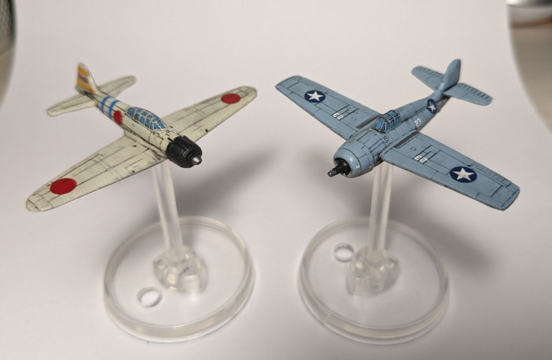

Talán elfér ide, Blood Red Skies társas/wargame-hez elkészültek a Midway kezdődoboz gépei. Műgyanta, 1/200. Játszani jó, makettek között azért csúnya lenne

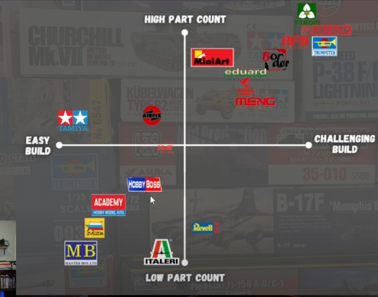

Pár oldalt visszaolvasva látom volt jó/rossz a Rewell makett eszmecsere, én nem tudom, nekem csak Rewell makettjeim vannak
Revell-ből is lehet lenyűgöző akár díjnyertes is makettet varázsolni, ha ügyes az ember [link] Amúgy inkább egy így elkészített Revell makett, mint egy csúcsmodern gyártótól egy Me-410, de közepesen elkészítve. Az emberen több múlik. -

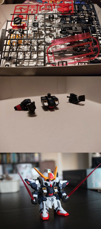

Sikerült befejeznem az első makettemet.
Kezdésnek ideálisnak találtam, sem ragasztani, sem festeni nem kellett, az összepattintgatás mellett csak minimális matricázás volt vele. Jó érzés volt összerakni, elképesztően precíz a cucc, viszont kissé túl hamar ért véget az élmény, tényleg alig pár óra alatt össze lehetett dobni.
A következő lépés majd ez lesz:
https://www.modellfutar.hu/Revell-Model-Set-Black-Pearl-Pirate-Ship-makett
Ha már úgyis annyit volt mostanában emlegetve a Revell. -

Makettgyártók osztályzása SpruesNBrews szerint
