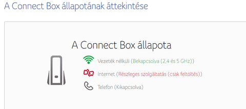

Connect Box, eselytelen az 5ghz bekspcsolasa.
Pontosabban be van kapcs., SSID elnevezve, kozzeteve, megse latszik.
Van otlet, mi lehet?Nagyon koszi!

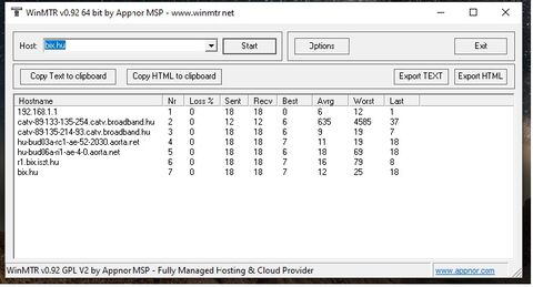

ztsoft
Még most is azt állítom, hogy a UPC első IP címe válaszol a ping-re. Be is bizonyítom.

mlinus
n00n

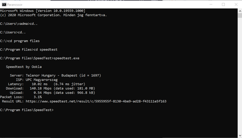

Van egy UPC-s előfizetésem. Mindig is problémák voltak vele, de sajnos nincs más lehetőség itt. Kb az elmúlt egy évben meglepő módon teljesen jól működött, viszont 1,5-2 hete csomagvesztést figyelek meg naponta többször. Hívtam a UPC-t, rámértek, pingeltek, ők nem látnak semmit. De már régóta megy az eszköz, indítsam újra (WTF?). Meg volt. Pár óra múlva ugyanaz, hívom őket, biztos az én routerem a ludas. Rákötöttem a laptopot közvetlen az Ő eszközükre, de ugyanaz a hiba. Újabb telefon, Ők nem látnak csomagvesztést, miközben én a saját szememmel láttam, hogy 5%-a elveszett a csomagoknak miközben telefonáltunk. Kijönnek, megnézik, de ha nálam van a hiba, akkor én fizetek. Kijöttek, persze akkor pont nem volt csomagvesztés. Szerintük minden érték fasza, azért eszközt cseréltek. Fizetnem nem kellett egyébként. Ez két napja volt, most megint elindult a csomagvesztés. Egyszerűen nem tudom mit csináljak... Valakinek ötlet?
Most egyébként éppen jó minden, azért berakok két képet, hátha ti láttok valamit. Próbálok majd akkor is csinálni, ha rossz.
Képek:
[kép] [kép] -

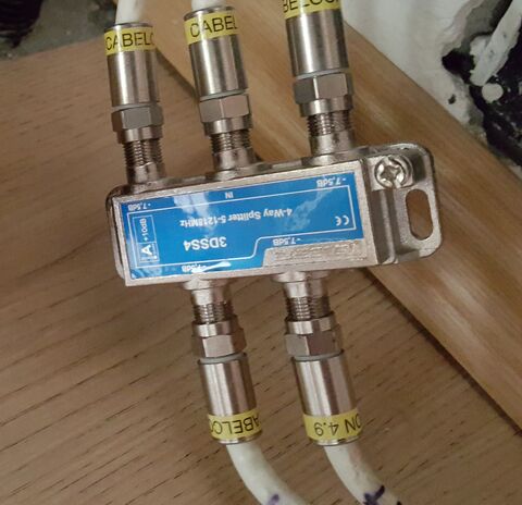

kabelmania27
sziku69 #83063 üzenetére
Ha letekered az osztó bemenetéről a kábelt és mindenhol elmegy a jel akkor az a bejövő, ha csak az alsó szinten nincs semmi akkor fentről jön le.
Előfordul, hogy a bejövő kábel fekete.
Jelöld meg a bejövő kábelt, hogy jó helyre kösd vissza.
Aztán ennél az osztónál -4,0dB kimenetéről tekerd le a kábelt, és nézd meg hol megy el a jel.
Kapcsolj be minden tévét, így ha egyenként letekered a kimenetet kiderül hova tartozik.
Lehet a hármas 4,0-ás kimenete van a négyesre kötve, mert erre a kimenetre szokták a modemet vagy a továbbosztott ágat kötni. -

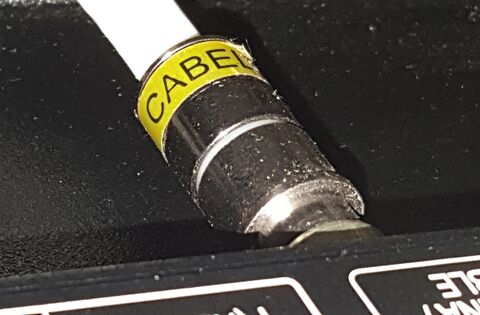

sziku69
kabelmania27 #83057 üzenetére
Csak hogy ne legyen olyan egyszerű,
az alsó szinten is van egy elosztó. Azt hogy az alsószintről van a felsőszintre (ahol a modem van) osztva tovább a fő szál, azt nem tudom. Vagy a fő szál (ami bejön a házba ugye) megszakítás nélkül felmegy először a felső szintre ahhoz a 4way elosztóhoz. Na, ezt nem tudom.
Itt az alsószinti elosztó. -

Ilyen a csati a falnál, ill a tvnél. -

kabelmania27
sziku69 #83056 üzenetére
Négyes és kettes osztó után nem biztos, hogy rendben lesznek a modemértékek.
Érdemes lenne olyan hármasra cserélni amelynek egyik kimenete kevesebbet csillapít ez mehetne a modemes szobára, és ott lehet egy kettes osztó.
Ennek az osztónak mind a négy kimenete egyforma csillapítású.
Vagy a másik megoldás, hogy külön kábelt viszel a modemnek, vagy bejövőre kettes osztó egyik kimenet modem/modemes szoba, másik kimenetet elosztod a tévéknek.
Nézd meg a modem oldalán haladó beállítások, hálózat állapota menüponton belül milyenek a letöltési és feltöltési értékek. -

sziku69
Adott egy fehér wifis kábelmodem. Át szeretném tenni egy másik helyre, ahol jelenleg egy tv van rákötve a koaxos hálózatra.
Azt már tudom, hogy a modemnél található elosztónál át kell cserélnem a csatlakozókat Ami a tv-hez megy arra kell rákötnöm azt a kimenetet ami előtte a modemhez ment. De a tv-nél milyen elosztót kell használnom, aminek az egyik kimenete a tvhez menne, a másik a modemhez. -

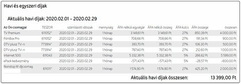

ztsoft
Nálam sem lenne sokkal több az oldalukon található "akciós" ár (belépve), mint a mostani.
Most, 6485 Ft/hó, 120-as net, Gold + HD TV 2 Mediacard-dal, alap telefon, ePack kedvezménnyel.
Az akciós ár, 5799 Ft/hó (ePack kedvezménnyel), 500-as net, Prémium TV, alap telefon, plusz a második Mediacard 890 Ft/hó (eddig is ennyit fizettem), összesen, 6689 Ft/hó.
Még csak nem is alkudtam, lehet még ebből is lehetne faragni. Konkurencia nincs. Jelenleg nem akarok újabb hűséget, mert lehet változni fog az előfizetés csak netre.

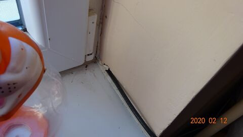

tomp
NoOne1976 #83040 üzenetére
Nyilván irónia volt, hogy nem fizetem.
Természetesen fizetem. Kötbért majd jóváírják. Volt már kötbéres igényem anno a UPC-vel.anglergab
Szét akarta szedni a bejövő kábelt és az izolátort de ahogyan megfogta az izolátort és a kulcs hozzáért a F csatlakozóhoz már ütötte is. Eddig legalább csak akkor rázott ha szét volt szedve és csak a bejövő koaxhoz értünk hozzá. -
tomp
Fantasztikus ez a UPC!
Kijött a 4. ember is. Látta, hogy a dobozban lóg a föld. Nem kötötte vissza csak lefotózta amit csatolt majd a munkalaphoz.
Lakásban mindenből mindent kihúztunk, megfogja a koaxot és megcsapta. 6x fogta meg és 4x csapta meg annyi túlfesz volt benne.
Elmondása szerint még legalább 2hét mire lesz valami részletes vizsgálat a hálózaton mivel ugye meg kell rendelnie a UPC-nek a munkát stb...
Az biztos, hogy a következő számlát már nem fizetem be eredeti összeggel. Még ma megírom nekik, hogy kötbér! Fizessenek csak.. -

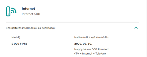

Érdekes ez a UPC nálunk a környező házakban már csak 300-as Komfort vagy Prémium csomag köthető.
Nekem még 500-as van, de felajánlja hogy módosíthatom 300-ra és csak 200 forinttal kell többet fizetnem.
Na de miért módosítanám, amikor 489 az átlag letöltésem?? -

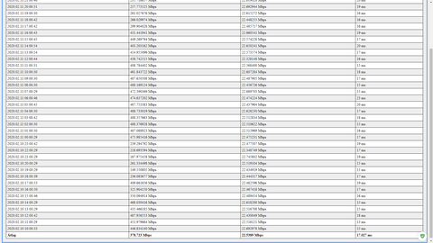

Hivatalos mérésekkel fogom őket megfogni, amikor a havidíjat akarom lentebb tornázni. Mondjuk hűségidő lejártát követően erős konkurencia mellett ha nem adnak kedvezőbb havidíjat, akkor gyorsan húzatom be a DIGI optikát.
#07746304
Nálam az lesz, hogy megnézem milyen ügyfélmegtartó ajánlatot ad a UPC, tekintve, hogy a DIGI optikai kábelei már fent vannak az utcám oszlopain, Hajdúszoboszlón:
Ezek hivatalos mérési eredmények, közelebb van a sebesség átlagban a 300-hoz mint az 500-hoz...

Kösz. Az osztó (a voda miatt előre tekintve ) még jó vagy lehetne jobb ? Egyáltalán azt lehet csak úgy cseréltetni vagy indok is kell hozzá? Az áthelyezésnek van díja?
Dan-szan
Üdv.
A nappaliban van egy ilyen osztó, az egyik szobában ahol a modem-router van így van megoldva. Nos a modem-router párost szeretném átvinni a másik szobába ott viszont csak a fali aljzat van.
Meg tudom én ezt sajátkezűleg oldani vagy hogy biztos jó legyen inkább hívjam ki a upc-s szakikat? -
