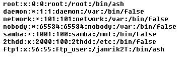

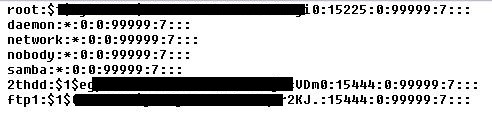

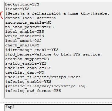

koffer82
vargalex
#25476
A userlist_deny=NO értékét még életemben soha nem állítottam át
Íme a beállítások és a vsftpd.users tartalma:
(A jelzett sort már a legvégén raktam be, ehhez a témához semmi köze)
Group: (áttettem az ftp1 usert az ftp csoportba, de nem volt rá nyomós okom, csak logikusabb volt ott. Előtte persze próbáltam a user groupban is)
passwd:
(A 2thdd usert a samba eléréséhez hoztam létre sikerrel)
És végül a shadow:
Temészetesen utolsó lépésként mindig a vsftpd.users-ben átírtam az éppen aktuális felhasználót.
Mielőtt kitanultam, hogy hogyan lehet felhasználót létrehozni, sokat görcsöltem, hogy be tudjak lépni, de sikertelenül.Végülis mindegy, a lényeg, hogy sikerült.
Köszi a választ
, üdv:
Jan -
koffer82
vargalex
#25464
Kedves Alex!
Tudom, hogy képtelenség minden kérdésre válaszolni, de mivel reggel óta itt seggelek a gép előtt, kénytelen-kelletlen magam oldottam meg a problémát. Lehet, hogy tudni fogod, hogy mi volt a gond, de nekem minden esetre érdekes volt.
Írtam, hogy nem tudok ftp-n belépni jelszóval, mondván, hogy Login incorrect.
Megoldásom:
deluser ftp
(mivel törölte az ftp groupot is
addgroup -g 55 ftp
adduser -h /kezdőkönyvtár -G ftp -u 55 -H ftp1
Megadtam kétszer a jelszót, és láss csodát! Műxik.
Ezután töröltem ezt is, és újra létrehoztam az ftp nevű usert, és asszed működött?!
Na erre varjál gombot.
És mivel a 8081-es porton működő kis progidat is átírtam, ezért azt is tudom most használni.Akinek ilyen gondja van, annak remélem tudtam segíteni, ha nem világos valami, akkor keressetek meg.
A második kérdésemet feltenném még egyszer, hátha tudsz/tudtok segíteni.
