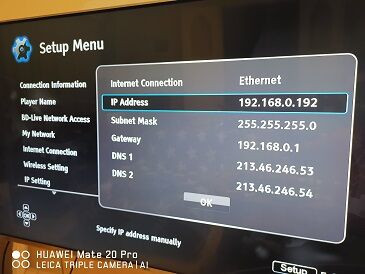

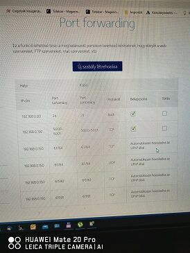

Karcsi1974
Ezek a beállításaim pillanatnyilag. Mint írtam totálisan nem értek hozzá, így nem tudok a kérdésekre sem válaszolni. 35 éves koromig nem volt számítógépem, Így teljes mértékben hülye vagyok hozzá. Nekem máshogy néz ki a kapcsolódási felületem, amit lefényképeztem. Plusz be tudok lépni a Connect Boxba, és ott is lefényképeztem a Port Forvardingot. Azt az 5000-5001-es portot én nyitottam, mert valahol olvastam, azóta olvassa be a mappákat.
Minden egyes mappa 1 film.
Előtte még a mappákat is alig olvasta be, és semmit sem játszott le.
tehát nagyjából fél siker, csak nem tudom még mit kellene csinálnom?!
Írjátok, többen, hogy biztos DLNA-n vagyok, meg váltsak, csak épp azt nem írja le senki, hogy azt hogy kell?!?! Mert lehet nektek ez egyértelmű, de nekem kínai.
Hol kell SMB-re váltani, meg hol találom, vagy hol mit nyomjak, arról nekem halvány lila fingom sincs. -

Mint írtam visszakeresve 4 éve vettem, azóta nyilván sokat fejlődtek a dolgok. Eddig hibátlanul ment, de átbogarászva a régi levelezésem ott is írta aki értett hozzá "mint írtam, alapból a DLNA megosztásokat látja a lejátszó (ez jelenik meg elsőnek), Utána olvassa be az SMB megosztásokat. DLNA felejtendő." De hogy ezt hol kell beállítani, ahhoz hülye vagyok. ezért is kérek segítséget. Gondolom portot kellene nyitni, meg beállítani, hogy azon kommunikáljanak, de ez az én képességem meghaladja. Más nagyon nem változhatott a Reset miatt. a lejátszómat nagyszerűen kielemeztük, már csak valakinek aki ért hozzá kellene áldozni rám 5 percet, hogy újra működjön.

Karcsi1974
WaterWave #57874 üzenetére
Beléptem a Connectboxba.
Haladó beállítás, biztonság.
MAC szűrés, új szabály létrehozása.
Beírtam a fényképen szereplő Ethernet Mac ip címét.
Elneveztem, majd új szabály létrehozása.
Most ott is van, hogy MAC szűrő lista, de továbbra sem változott semmi.
Mit rontottam el? -
