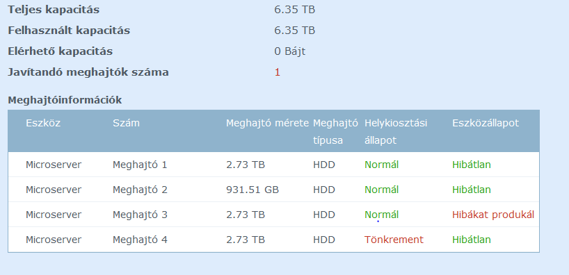

gyugyo79 #72040 üzenetére
Én értem, hogy te nem érted szakmailag, én még inkább nem látok bele (ráadásul felejtek is, és így utólag nem vagyok elég precíz), viszont hidd el nekem, hogy így volt, és nem is értem miért hazudnék egy ilyen piti dologban. Ne haragudj, de utólag már nem tudom rekonstruálni a dolgot számodra videóval (és nem is szeretném, nem fűznek boldog emlékek hozzá).

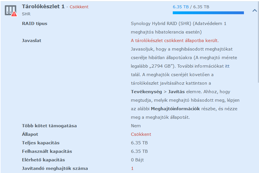

Ahogy az előző hozzászólásomban is látszik, a 3. Hdd tönkrement, viszont a 4. Hdd-n csak a helykiosztás ment tönkre, és azt sejtem, hogy valahogy még pótolni tudta a hibás 3. Hdd-ről a 4.-en a helykiosztást (annyira valószínű még használható volt, vagy csak olyan rész veszett el a 4-esből, ami a 3-masból még kiolvasható volt). De ez mind csak feltételezés, hogy mi volt mögötte.
Az események sorrendje:
1. Tönkre ment a 3-mas hdd, és 1-2 hétre rá a 4-esen is a helykiosztási állapot.
A rendszer partíció/ rendszer működött, és a fájlok is megvoltak, viszont felkiáltó jellel jelzett (az, hogy már ebben a fázisban piros, vagy narancs sárga színű volt már nem emlékszem), hogy gáz van a rendszer állapotával.
2. Első körben megpróbáltam az általad is ajánlott, rossz hdd-t (3-mas) kiveszem, új hdd-t beteszem megoldást. Ekkor piros felkiálto jellel jelzett hogy minden meghalt, összeomlott, nem voltak meg a fájljaim. Itt rendesen megijedtem.
3. Visszatéve a rossz 3-mas hdd-t (kikapcsolt állapotban), visszatért az 1. pont szerinti állapot. Gyorsan lementettem minden adatot.
4. Az 5. slotba betéve az új hdd-t (magyarán 5db hdd volt benn) már sikerült a 3-mas hdd-t kijavítani, viszont a 4-es hdd-n a helykiosztási állapot továbbra is tönkrement (degradálódott) volt.
5. A 4-es hdd-n kijavítottam a helykiosztási állapotot. Itt arra már nem emlékszem, hogy előtte, vagy csak a művelet után vettem ki a rossz hdd-t, de szerintem előtte.
6. Örültem magamnak, hogy megvannak az adataim.
7. Azóta egy másik nas-ra hyper backuppal mentem a legfontossabb adataim (képek).Vége!
Aki nem hiszi, járjon utána! -
ArthurShelby
gyugyo79 #72035 üzenetére
Mit tudtam elnézni?
Mindkettőt hibásnak jelezte. Emlékszem, mikor kivettem a hibás hdd-t és visszatettem a helyére az újat, és nem működött, be voltam csokizva, hogy minden adatom elveszett.
Miután betettem az 5. slotba az új hdd-t, a javítás már nem volt kiszürkülve, és meg tudtam javítani.Ebben az állapotban egyébként még működő képes volt a nas, így végül első körben nem javítottam (miután kiderült, hogy egy sima hdd csere nem elég), hanem adatot mentettem.
ArthurShelby
gyugyo79 #72031 üzenetére
Nem.
Szóval a felállás 4db hdd, shr, btrfs. Első körben hardver hibás lett a 3-mas hdd-m, amit nem siettem kicserélni, majd a 4-es hdd-n is sérültek az adatok.
Hiába vettem ki a hibás 3-masat, és tettem a be helyére az új hdd-t, összeomlott a kötet, nem tudta javítani (értelemszerűen ugyanez volt a 4-esnél is). A megoldás az lett, hogy az 5. slotba (ami nagy mák, hogy volt) betettem az új hdd-t, és a 3-mas 4-es hibás hdd-k olvasható adataiból felépítette az új 3mas hdd-t. Majd a rossz hardverhibás hdd-t kivéve (de ezt nem lett volna muszáj) tudtam kijavítani a 4-es hdd-t. -
ArthurShelby
gyugyo79 #72025 üzenetére
Írtam is, hogy az a jó, amit te írtál, amit én írtam csak extra eset (jeleztem hogy extrém esetben ilyen is előfordulhat).
Nálam (ha jól emlékszem) mikor betettem a plusz hdd-t első körben a rossz hdd-t javította, majd a sérült adatosat (itt már ki is vettem a rossz hdd-t, és újra rámentem a javításra, talán paritás konzisztencia ellenőrzés volt). -
ArthurShelby
nor.bert #72014 üzenetére
Normál esetben az előttem szóló hozzászólás a mérvadó. Nálam viszont volt olyan is, hogy 1 hdd tönkre ment (hardver hiba), de egy második hdd-n megsérült az adat(extra eset, illetve nem cseréltem időben az első hdd-t), és csak úgy tudtam javítani, hogy előbb adtam hozzá az újat, és utóbb vettem ki a rosszat (nekem mákom volt, mert volt még plusz egy hdd slot).

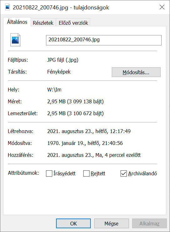

Nem, de ma már jelenthetem, minden teljesen tökéletes.
Van olyan program, ami végig szkenneli a fájlokat és megnézi hogy sérült e?
Pl hiába van ott a kép fájl, lehet hogy sérült a fájl és nem tudom megnyitni.Másik, már a vész előtt is előjött ez az üzenet. Nem tudom melyik/milyen mappáról beszél, ezt hogy tudnám megnézni? Akkoriban próbálkoztam a qbittorrentel ami végül nem sikerült, lehet amiatt írja ki

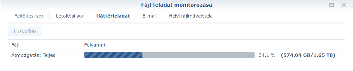

Röviden: volt 4 merevlemez, ebből a 3mas kuka, és a 4esnek voltak helykiosztási problémái (ez ugye a paritással lehet összefüggésben). Utólag azt sejtem, hogy egyszer nem vártam meg míg kikapcsol és túl hamar vettem ki a 4es hdd-t, ezért sérülhetett az adat.
Ha a 3-mast kivettem összeomlott az egész kötet, ha a 4est akkor is.
Első körben adatot mentettem az új 3TB-os hdd-re, aztán megjött a bátorságom, így a lementett adatokat inkább áthelyeztem egy 2tb-os és egy 1tb-os usb-s külső hdd-re.Szóval az lett a megoldást, hogy betettem 5.-nek az új/jó hdd-t, így kijavítottam (lehet ez kétszer futott le, mert kétszer láttam a javítást 10% alatt). Ezután már ki lehetett venni a 3mas hdd-t, és be tudtam helyére tenni az új (5ös) hdd-t.
A 4esre még mindig helykiosztásos hibát mondott, de kivéve a 4est nem omlott össze már a kötet, szóval leformáztam a 4est és vissza tettem javításra, jelenleg most ez fut (ez kicsit parasztos megoldás volt itt a végén)Már minden jelzés narancssárgából/pirosból zöldre váltott, így már elég optimista vagyok, bár biztosat csak holnapra tudok mondani, amikorra végez a javítás.
Kicsit kalandos/izgalmas lett ez a történet, pedig én csak azt hittem annyi lesz, hogy egy hdd ki, egy be, majd javítás.

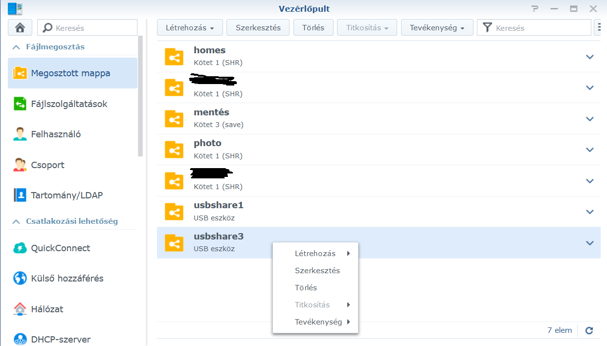

Köszönöm, a hoover működik, a "A vezérlőpult, megosztott mappák részben, jobb kattintás az usbshare1 mappára" után nincs tulajdonságok opcióm [kép]
Ha már kérdések: ezt vissza lehet hozni, ha már egyszer háttérbe került, mert ennél sokkal informatívabb (több mindent kiír)?
Több nyűgöm egyelőre nincs

3 tároló készletem van, 4+1 helyem a hdd-knek.
Alapfelállásban 4db hdd shr-ben van (kötet 1) +1 ssd (kötet 2, ezen volt a virtual machine, de mostanában nem használom, fölösleges). Az 5. helyre most betettem az új 3tb-os hdd-t és lementettem rá mindent (kötet 3).Most a paritás ellenőrzés után:
tárolókészlet 1-nél a javítandó meghajtók száma lement 1-re (2ről), a helykiosztási állapot megjavult (normál lett) a 3mas hdd-n, cserébe a 4-esen még mindig nem jó. [kép]
Szóval nem értem teljesen, de talán akkor megint a 3masat kicserélhetem talán és talán meg tudom a kötetet javítani
Viszont közben a helykiosztási állapot tönkre ment az 5ös hdd-n is, fogalmam sincs miért (és hogy ez mit jelent), de most mikor írom már jó (és furán is jelzett, mert a tárolókészletnél nem írt hibát, csak a hdd/ssd fülön...)
Esetleg ha újra ráküldöm a paritás konzisztencia ellenőrzést megjavul a 4-esen is a helykiosztási állapot (jelentsen bármit is)? Mert az világos, hogy a 3mas hdd kuka, de a 4est még nem szeretném

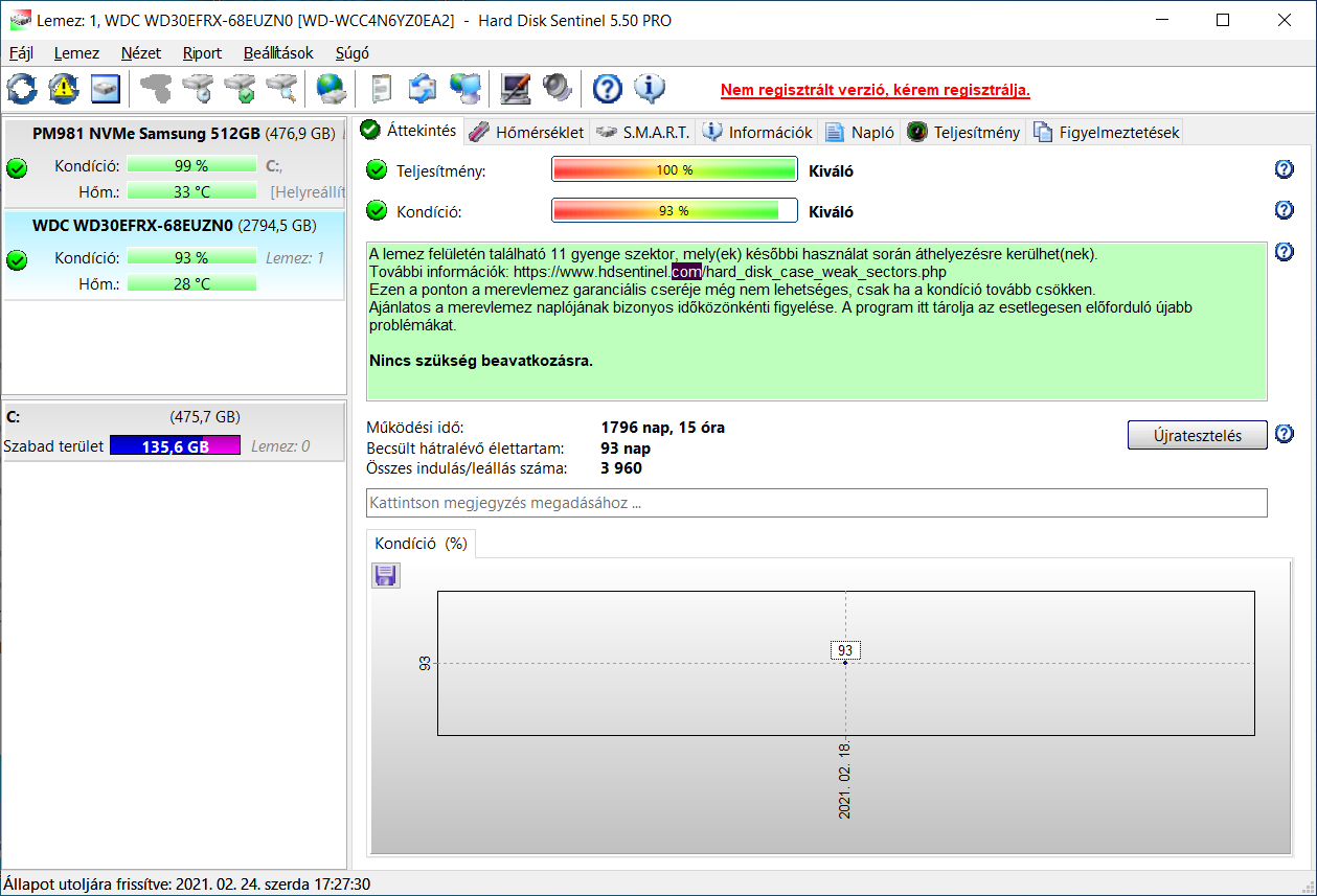

A 3mas előbb jelzett, csak nem foglalkoztam vele, mivel tudtam, hogy van kis időm szerezni újat helyette, így volt kb 3 hét is. Lehet egyszer nem kapcsoltam ki mikor kivettem a 4-es hdd-t (hogy megnézzem hds-nel), mást nem tudok elképzelni.
2db 3tb-os relatvíve idős hdd (ezek a 3mas, 4esek), egy keveset ment 3tb-os (1es hdd), és egy keveset ment 1tb-os (2es hdd)Most már mindent lementettem ami fontos, már csak a filmek mennek át lassan, hogy ne kelljen mindent letölteni újra.

ArthurShelby
Mit jelent az, hogy a helykiosztási állapot tönkre ment?
Alapfelállásként volt egy shr raid-em, amiben volt 4db hdd (3db 3tb, 1db 1tb). Abból meghalt a 3. hdd (az egyik 3tb-os), sebaj, mert 1 db elvesztését még elviseli.
De a 4. en azt írja, hogy a helykiosztási állapot tönkre ment. A 4esnek nincs baja a hdsentinel szerint, 3masnak igen.
Hiába veszem ki a 3mast, és teszek be új (3tb-os) hdd-t a helyére, nem tudom kijavítani, mert a tevékenység gomb szürke. [kép]
Ha benn van a rossz 3mas, akkor ezt írja ki (akkor tudnék javítani), de itt a javítás gomb szürke.
Hogy kéne, milyen sorrendben, hogy megjelenjen a javítás opció? [kép]
Vagy csak szimplán mentsek, és töröljem majd csináljak új kötetet (ha lehet nem ezt az opciót választanám)? -
