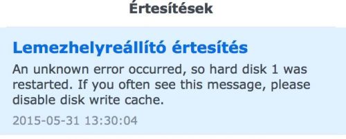

Multibit
Mezga Aladár #16912 üzenetére
Újabb hiba, nem müxik a a hálózati nyomtató megosztásom.
Nem lehet csatlakozni az üzi. 5.1 alatt még tökéletes volt.
Nálam is van hasonló gond, de egy kicsit árnyaltabb a kép. Csak Windows 8.1 64bit alól nem lehet csatlakozni a NAS-on lógó USB-s nyomtatóhoz! A Windows 7 Pro 64bit és a Windows 7 Pro 32bit oprendszereket használó laptopokról továbbra is lehet nyomtatni -
allein
Mezga Aladár #16914 üzenetére
Nem volt nem szabályos leállításom. Annyi van, hogy mostanában szenvedtem egy kicsit az NFS beállítással, és azt hiszem volt olyan, hogy 1-2 alkalommal kapott újraindítást, mindezt egy hét alatt.
Cache akkor marad ON - (#16915) Mr. Janó

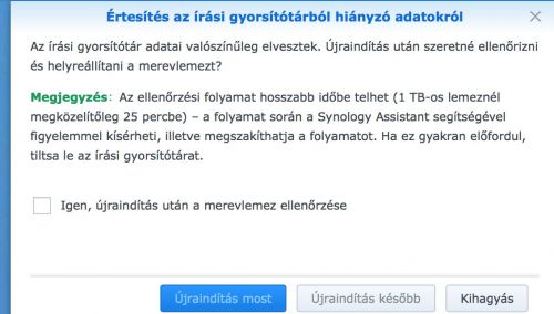

#29810560
allein #16913 üzenetére
Akkor írja ki ezt az üzenetet, amikor a lemez cache-ből az adatok valamilyen oknál fogva (pl. áramszünet, lemezhiba, bug) nem íródnak ki a lemezre, de a cache közben törlődik így a megnyitott fájlok nem záródnak le.
Ezeket igyekszik bezárni a konzisztencia ellenőrzés, ilyenkor elveszhetnek adatok, de a lezáratlan fájlok megmaradt része még kinyerhető, bár nem biztos hogy használható. (Hasonló ez mint a Windows esetén a 'CHKDSK' funkció/parancs és a hatására keletkező .CHK fájlok.)
Az írási gyorsítótár (cache) kikapcsolása esetén ilyen üzenet/hiba nem keletkezik, de attól még az esetleges hibás lemez nem gyógyul meg.
