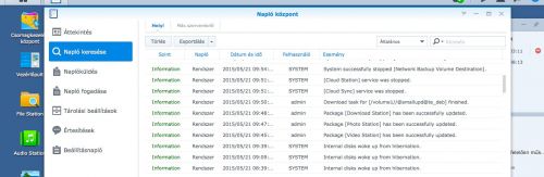

Lecseréltem a 214se nasomat egy 215j-re, de a 215j nem megy le standby ba!
Mi lehet az oka?
A 214 -et ha nem használtam akkor "kikapcsolt" és csak a kék led világított, de most a 215j 3 napja folyamatosan csak megy!A merevlemez hibernálás 20 percre van állítva de semmi! :-(
Mi lehet a probléma?

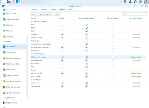

1. kérdés:
Úgy, hogy a DDNS névvel csatolod fel a mappát. (pl. A music mappát: \\akarmi.synology.me\music)
... de, ehhez a Windows fájlszolgáltatásnak kívülről elérhetőnek kell lenni. Tehát a Windows fájlszerver portjait engedélyezni kell a DiskStation tűzfalán és át kell engedni a portokat (port forward ezekre a portokra) a routeren is. Leellenőrizni az elérést az Információs központ/Szolgáltatások-nál lehet. Ott a Windows fájlszolgáltatás sornál az Internet hozzáférhető zöld feliratnak kell megjelenni a Csatlakozás ellenőrzése gombra való kattintáskor.

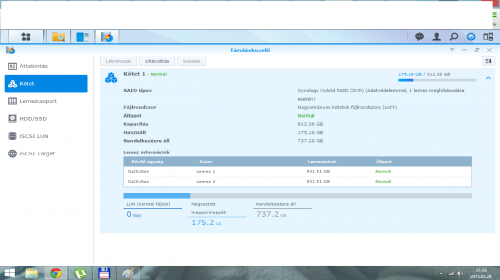

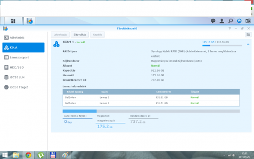

zozy84
Mezga Aladár #16750 üzenetére
Akkor csak kicserélem a 2 lemezt, vissza kapcsolom és kész is?
Köszönöm. -

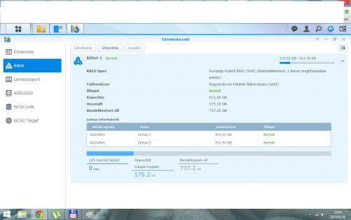

Borisz76
zozy84 #16747 üzenetére
SHR - 1 lemezes védelem.
Nálad 1 kötet van 2 lemezből felépítve.
A 2 db HDD közül valamelyik megdöglik vagy kiveszed attól még az adataid megmaradnak és használható a cuccos.
Biztonság kevéért állítsd le a NAS-t.
Vedd ki a kölcsön lemezt.
Tedd be az új HDD-t.
Kapcs be.
Többit intézi a nas magának....na jó kell 1-2 klikk a Tároláskezelőben ezután. -
zozy84
Mezga Aladár #16746 üzenetére

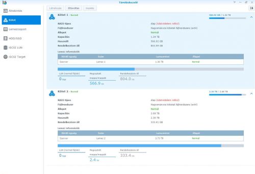

Vagy megosztott mappa létrehozása, ahol helynek az kötet2 (ha ez a második lemez) lesz megadva?

zozy84
Valaki meg tudná mondani, hogyan tudok a ds215j-ben az egyik 1TB HDD-ről átmásolni filmeket a másik 1TB-os HHD-re?
(kölcsön HDD volt eddig benne és most vettem bele egy WD RED 1TB-os HDD-t és most vissza adom a kölcsön HDD-t de elötte át szeretném másolni a filmeket a saját HDD-mre.) -

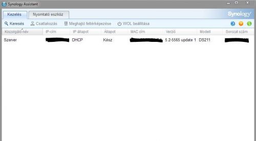

itt a router, amibe ez a gép és a NAS is be van dugva. Megnézem az IP címet a myds-ben, bírom a böngészőbe, utánaírom, :5001 -et (https://xxx.xxx.xxx.xxx:5001/) és visszadobja, h nem elérhető. -

beléptem a myds centerbe. ott van egy IP cím, amit beütve nem tudok csatlakozni, mert ugyanúgy "weboldal nem érhető el" hibát ad.
A heartbeat a jelek szerint ki van kapcsolva, mert nincs jelzés a csatlakozás állapota mellett - érdekes, amikor legutóbb néztem még volt. Hogy tudnék bármilyen kontroll ablakot behívni? Nem értek a hálózatokhoz, eddig egyrészt itthonról VPN eléréssel meghajtóként használtam - ez működik most is, másrészt távolról a https./***.synology.me:5001 úton. Ez nem megy. Viszont beállításokat, frissítéseket mindig az utóbbi módon hajtottam végre.jah és közben válaszol a support is:
Usually these issues are caused by a network issue, could you check the following?:1.) Go to the Control Panel > Network and make sure the Gateway is set to the router
2.) Go to the Control Panel > Network and try setting the DNS setting to 8.8.8.8 and 8.8.4.4
3.) Go to the Control Panel > Regional Options and try syncing the clock with an NTP server.
4.) If IPv6 is enabled on the network interface (DSM Control Panel>Network>Network Interface tab>edit LAN connection>IPv6), I would recommend disabling. We've experienced some occasional oddities with IPv6 dual-stacking.
5.) Try disabling Jumbo Frames in the Control Panel > Network > Network Interfacesami szép és jó, de hogy lépjek be a control panelbe????

Frissítették az usb eszközök meghajtóit. Ezzel lehet gond.
