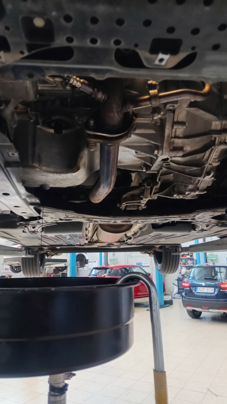

Boosterjet 1.4T, S-cross 2018.
Az egyik budapesti márkaszervízbe van hordozás.
-Jó az SN olaj, kb. "nincs gond, nem kokszolódós ez". Max kis koromka lehet a dugattyútetőn.. majd meglátjuk, gyertyacserénél ami jövőre esedékes már belenézünk mindenképpen. SP-ről meggyőzhetetlenek, felesleges kb szerintük, a kiadott ukáztól eltérni nem akarnak

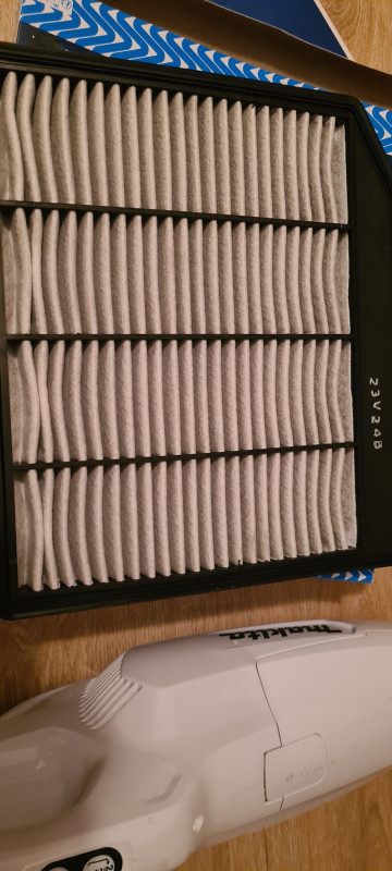

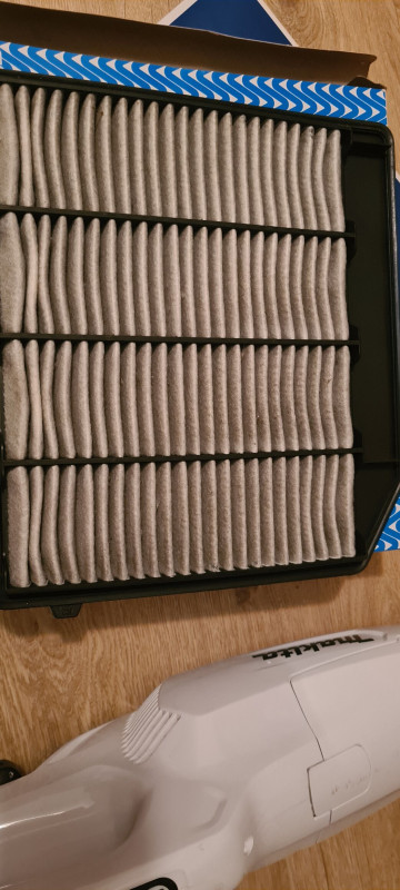

-Papíron kb tizenpár ezer km-el ezelőtt cserélt légszűrőnek így kéne kinéznie? Ez számomra kicsit érdekes. Na mindegy, innen meggyőztem a rokont, hogy ezeket inkább maga intézze. Purflux felülete szemre redő-számra egyezik a gyárival.
-Pollenszűrő dzsuvás volt szintén... Meyle-nek kevesebb a redője, de a széle korrektebb, van tartása a peremének. Legközelebb valami mást próbálunk.

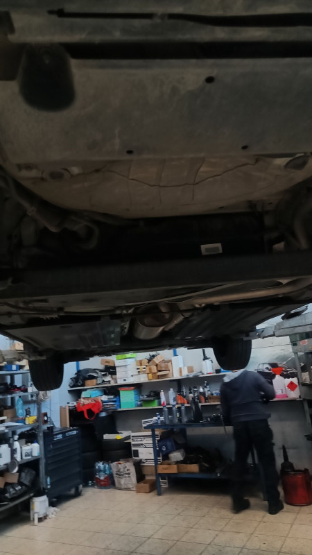

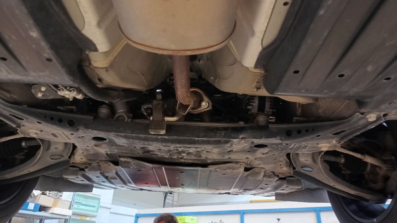

6 év alatt egyszer volt lemosva az alja, valamikor az első vagy a második tél végén. Viszont magát az autót se mossuk annyiszor, ahányszor megérdemelné/illene. Sajnos, néha fél év is elmúlik úgy, hogy csak az eső veri. Mondjuk a madárszart azt azonnal beáztatjuk és lemossuk, azzal nem viccelünk.
Nem lehet a különbség oka, az hogy a tiéd idehaza készült, a swiftet pedig a japók ügykezelték?

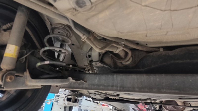

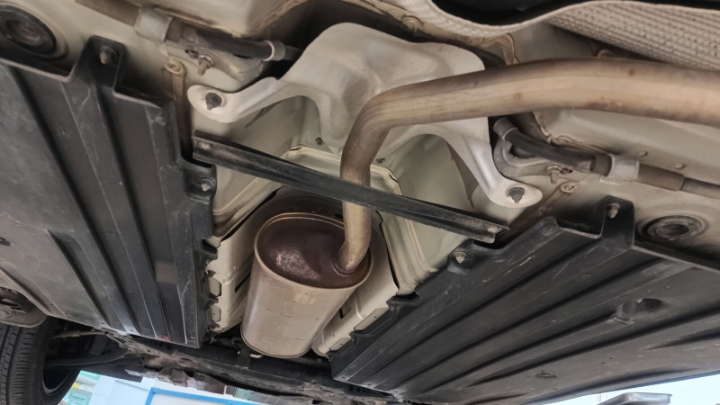

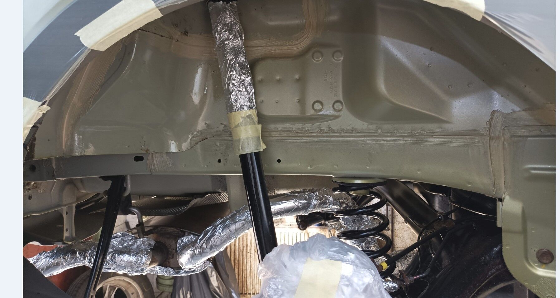

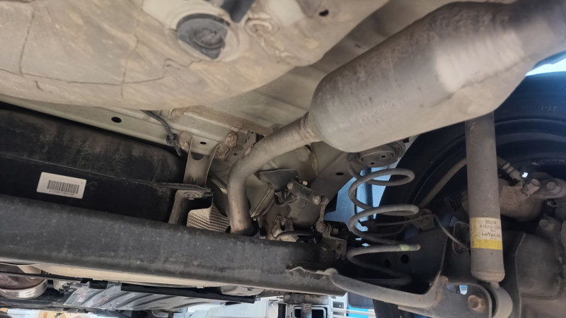

Először a fekete, vékony festékkel lekent futómű elemeken fog megjelenni. Ami nem tragédia, mert ugye azok jó vastagok.
Mondjuk durva, hogy 6 év mindennapos használatban ennyire nincs még kezdeti sem. Pedig ahogy látom a porból ítélve a gátlókon és a hídon, nem az van, hogy állandóan az alját mosod.

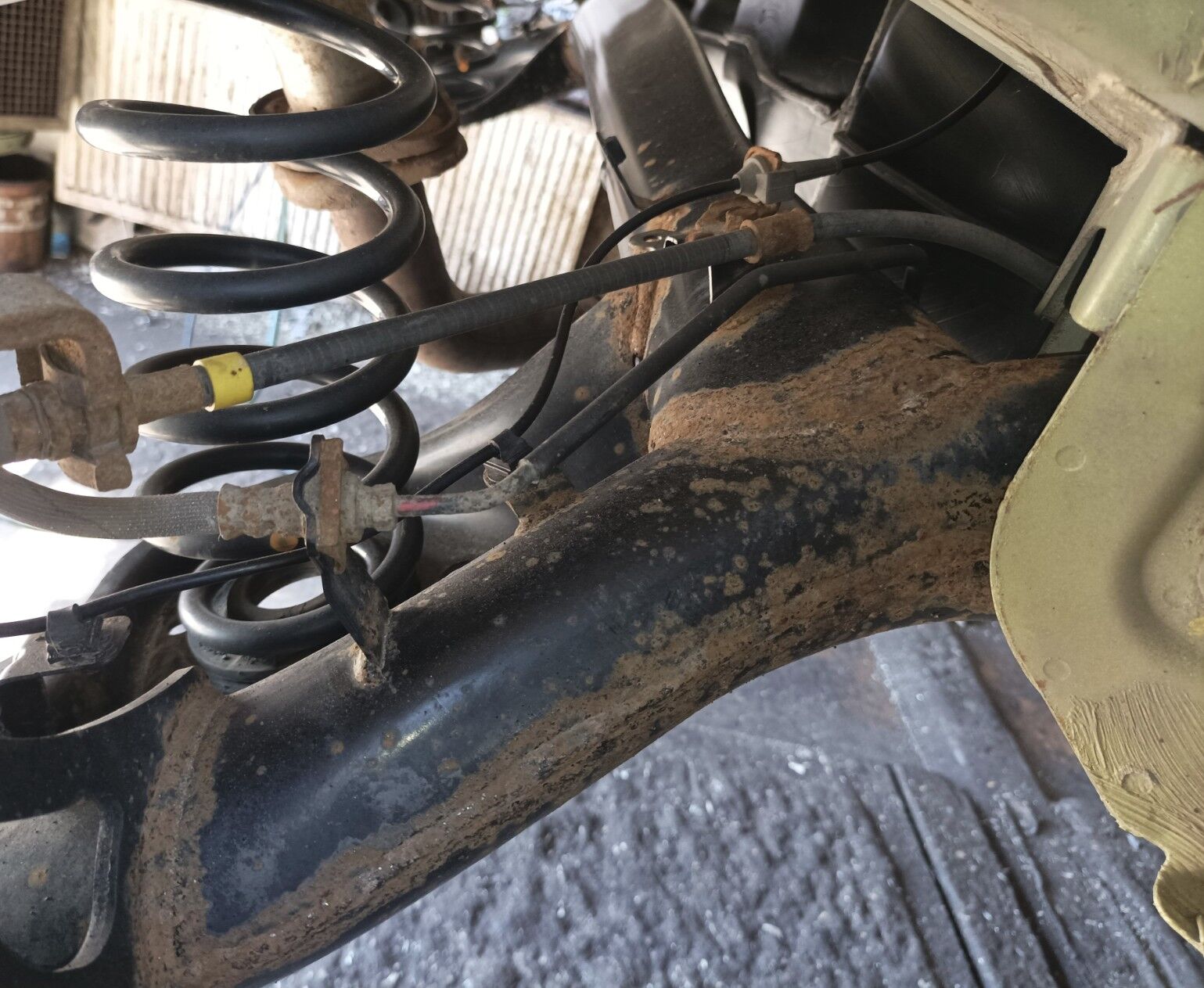

Nekem 9 évesen azért már kezdett előjönni a varratoknál: [kép]
Miközben a lemezeknél meg nem volt rozsdás: [kép] -
