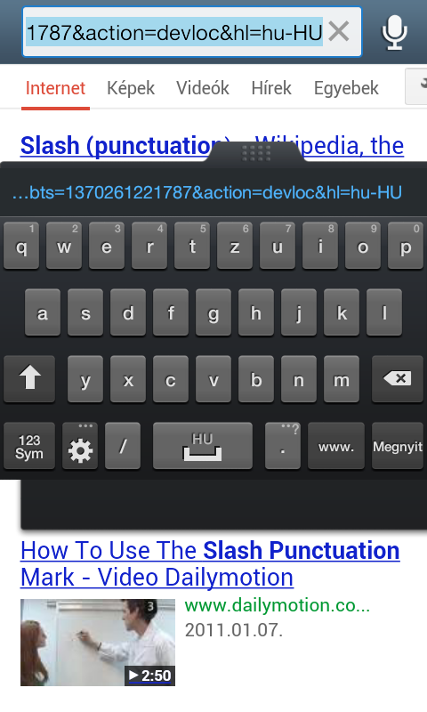

Elbaszódott a billentyűzetem....ilyen kicsi xar lett össze vissza lehet hùzogatni.
Nincs valamilyen visszaállitási lehetőség? -
