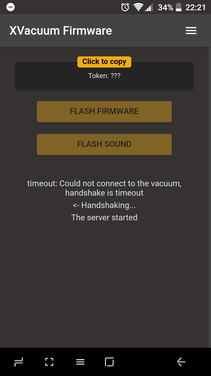

Na akkor jövök visszajelezni
Kireseteltem a porszívót, hogy tudjak az xvacuum-mal tokent szerezni. Ezután telefont felcsatlakoztattam a porszívóra, elindítottam az updatet.
Amikor a porszívó újraindul, akkor ugye eldobja a wifit (és a telefon átáll a "rendes" wifire), innentől hiába rakom vissza már a porszívóra, attempt 2-nél, ahol a restartkor volt, megreked.Sikerült kitalálnom a porszívó IP-jét is, így be tudtam állítani a wifit (192.168.8.1), ami ha nincs benne a leírásban, akkor jó lenne ha beletennéd szerintem, mert itt már nem lesz mihome ami fogja a kezed.
Viszont amit látok, hogy nem igazán akarja betölteni az adatokat. Pl. a kellékeknél ??? órát ír, a wifit/tokent meg tudja mondani, a főmenüben a start nem aktív, csak a helyi/keresés/szívóerőbeállítás. Itt is ??? terület/idő és akksi van.
Elindítottam egy spot cleanupra, a térkép frankón ott van.
Ahol kérdőjeleket ír, ott kapcsolódási hibát ír ki alul.Mit ronthattam el?
ui.: rettenetesen köszönöm, hogy ennyire leegyszerűsítetted a dolgot, nem azon kellett elmélkednem, hogy milyen oprendszeren is kellene most kiadni azt a parancsot.

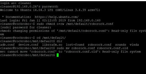

Pont így, annyi észrevétel, hogy a
"-A porszívót indítsd újra" releváns a
root@rockrobo:/mnt/default# reboot
paranccsal.Annyit hozzáfűznék, senki ne ijedjen meg, de első indulásnál kínaiul kvartyog, de talán a legegyszerűbb a Mi Home-on belüli hangcsomagból feltenni az Angolt ha nem akar valaki magyarítani.
