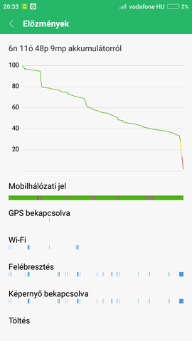

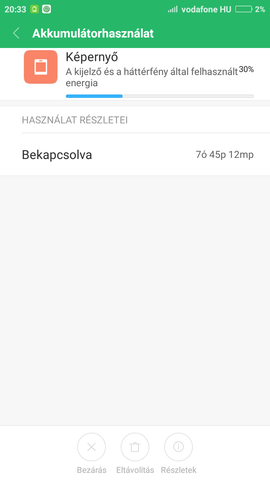

4g? Azert kerdezem mert latom a tererod nem igazan pazar. Lehet, hogy allandoan keresi a halozati jelet a telefon. Tedd 2Gre es ugy nezd meg mi a palya, amugy is ott fogyaszt a legkevesbe.
Amugy az akkuhasznalatnal a tererojel zold csikja es a felelesztes jelzese mit mutat? -

Vagy terero bibi. A 4g alaphelyzet ami extra merulest okoz, ahol nincs mindig az es a telefon allandoan keresi a megfelelo cellat ill. halozatot. Tudom mert mas tipuson is ez volt a helyzet a xiaominal. Nalam, amikor nincs mobilnetezes, akkor mindig 2g-n tartom a telefont, ami a legenergiatakarekosabb, mind a 3 mod kozul.
