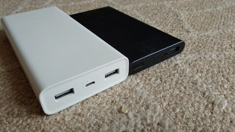

en ranezesre nem tudom megallapitani, hogy ez melyik tipus. legalabb 3 hasonlo, de kulonbozo modell fordult meg a Xiaomi kinalataban, ami igy nez ki
20'000-es
20'000 2
20'000 2CNekem ezekbol az utobbi 2-vel van hosszu tavu tapasztalatom, puposodast egyiknel sem eszleltem, meg nem is hallottam ilyesmirol.

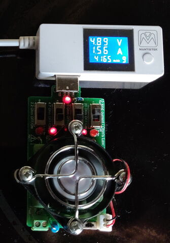

A telefon egy oneplus 6 volt, ami tud gyorstöltést, de csak kizárólag a gyári töltővel és kábellal tudja. Ha berakom a töltésnél ezt a mérőt akkor már nem megy a gyorstöltés, szóval kizárt hogy hogy emelt volna a feszültségen.
Közben csináltam egy tesztet műterheléssel és 4165 mAh jött ki a powerbank-ből 5V-on. -

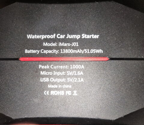

a 13800 mAh 3.7V-on értendő, és minél magasabb a feszültség, annál kevesebbet tudsz kivenni belőle. vagyis igen, 12V-on máshogy kell értelmezni a kapacitást. viszont a mérést 5 V-on végezted, ha jól látom. és 5V-on 13800-ból kb 11000 körül kellett volna kijönnie. amúgy a telefonod biztosan tud valami gyorstöltést, ami emelt feszültséget jelent az alap 5 V-hoz képest, tehát akár még jó is lehet az eredmény, de én csak azt látom, hogy a műszer a fotó pillanatában 5.17V-ot mutat. lehetséges, hogy töltés közben a telefon átkapcsolt magasabb feszültségre?

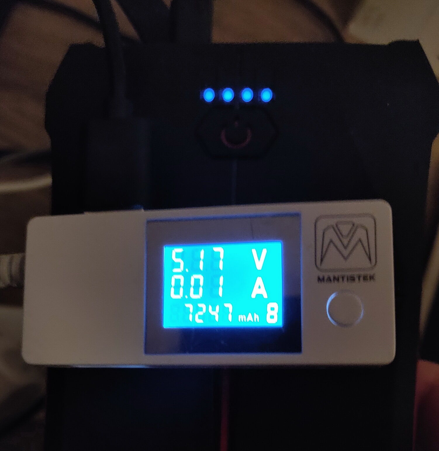

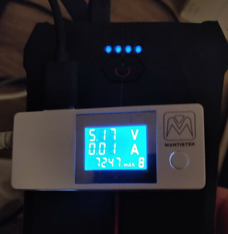

Jobb topikot nem találtam, ezért itt tenném fel a kérdést. Vettem BG-ról egy iMars-J01 autó bikázót, ami powerbank is. Elvileg 13800 mAh/51.05Wh. Feltöltöttem és utána töltöttem róla a telefonomat de elég karcsúnak találtam 2x sem tudta feltölteni a OP6 telefont. Ezért rámértem és 7247 mAh ment bele.
Szerintetek ez nem működik megfelelően, vagy a 12 volt miatt máshogy kell értelmezni, mint ahogy a 10000-es xiaomi powerbank is csak 6xxx-et tud 5 volton?

na ja. de ez 3.7 V-on tud max 16k-t
ez 5V-on 7% veszteséggel kb 11'000 mAh.
nem várom el, hogy a gyári specifikációt tökéletesen teljesítje, de ez 20%-kal gyengébb.
