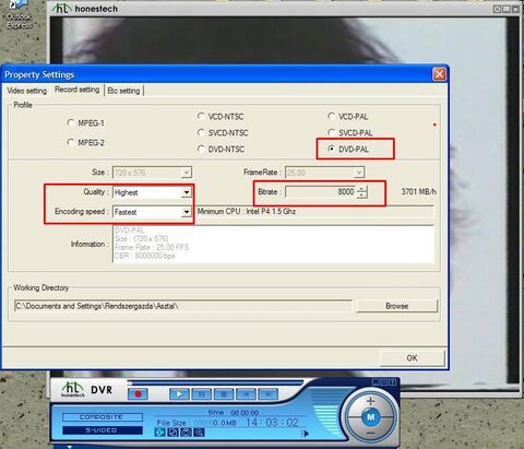

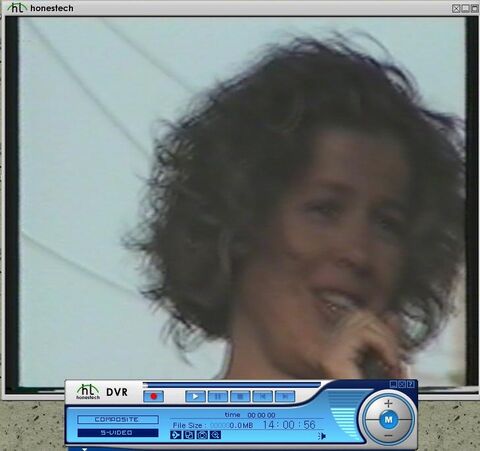

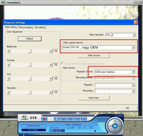

Mivel a magnóból kijön a hang, ide csatolok 2 db. képet hogyan kellene fogadni a progiban. Az első akkor, amikor bejön a hang normálisan az Easy-ba a dugókon keresztűl és a PlayBack Device részen a lenyitósnál be tudod hozni, a második, amikor az Easy-ból kihúzod és line csatlakoztatod a mini jackon keresztül a kék aljazatba a PC-n. Itt nálam a Realtec van beállítva, de neked meg kell keresned a lenyitósba a hangkártyádat amit használsz. A beállítás alján az audio inputot kell megnyomni és a megjelenő hangerő szabályzóknál a CD hangerőt kell szabályozni ennél a programnál, ill. ha nálad más jön elő, mert látom, hogy ott már a hangerőszabályzó van, akkor azzal kell a hangerőt beszabályozni. Úgy látom, a két program nem teljesen ugyanazt adja fel. Nálam persze az STK 1160 szerepel, de neked ott az OEM device lesz.
Ennek a hangnak meg kell szólalni már akkor is, amikor még nem veszel fel. Ha szól és kép is van, akkor mehet a felvételi gomb. Direkt feltelepítettem a programot magamnak is, hogy lássam élőben én is. Nehéz így látatlanba megoldást találni, ha az ember ott van, akkor már fél órán belűl minden menne. Dehát remélem most ez már jó lesz, mivel ezzel a programmal több variációm nincs. Marad még az AmCap, azt is megvallattam és nálam működik az is, ott is csak jól kell beállítni.

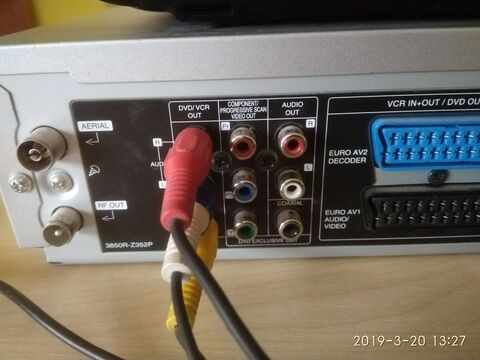

Kimenő hang van (eddig is tudtuk nézni az öreg TV-n keresztül), sőt a DVD lejátszót az LCD új TV-vel is komponent kábellel, ott is van hang. Eddig scarttal néztük, de az új TV-n nincs scart.
Érdekesség azért van.
Egymás alatt piros-fehér-sárga, van hang.
Ha a pirosat jobbra a komponensbe dugom,fehér-sárga marad, van hang.
Ha úgy dugom, ahogy Pibácsi írta, piros-fehér az audió outba, sárga marad akkor nincs.
Viszont bármelyik állásba dugom, a beállításnál csak a saját hangszórót hozza fel, vagy azt sem.
Ezért gyanítom, hogy a kütyöben lehet a hiba, bár ennek ellentmond, hogy a vezérlőpultban az eszközöknél és eszközkezelőben látja a hangnál is, meg a kártyánál is és azt írja, hogy megfelelően működik.

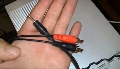

Most figyeltem fel, hogy a TV-nél az "OUT" - ba csatoltad a hangot, de nem oda kell, hanem az "IN" - be. A video magnón meg a hanghoz oda dugni az RCA dugókat, ahova írtam. Akkor biztos lesz hang a TV-ben is.
Nem tudom, hol tartasz? Érdekel, hogy sikerűlt-e megoldani a csatlakozásokat, mert szerintem csak ez a baj és minden működni fog.Üdv. Pibácsi
pibácsi
A laptopon a mikrofonbemenetre kell bedugni a jack-ot. Ott a keverőnél, ahol a hangerőket kell állítni (jobb klikk a kis hangszóróra és ott a hangerőszabályzó megnyitása), ott van lehetőség a mikrofon beállíásra is. Nem szabad nagy hangerőre állítni, mert torzítani fog. Ha a Honestech nem fogadja, akkor az OBS-nél a hangnál van lehetőség a line bemenet fogadására.
Az asztali PC-nél lehet csatlakozni a line (kék) bemenetre, viszont meg kell nézni a hangkeverőben, hogy nincs-e letiltva. A PC-n van egy kis hangszóró ikon a tálcán, arra kell jobb klikkelni és ott a "hangerőszabályzó megnyitása" kell megnyitni, ott találod a bemeneteket. Ott kell megnézni.Üdv. Pibácsi

Ahhoz tudom felhasználni azt az átalakító kábelt, amit Pibácsi küldött a képen és ma de. megvettem Pécsen.

Közben délelőtt bementem Pécsre, vettem olyan kábelt, amit ajánlottál, mert nekem csak olyan volt, aminek a jackje hüvely. Sajnos a laptopon nincs line bemenet. Összvisz egy vga kimenet, 2 usb, egy mikrofon,egy fejhallgató csatlakozó, meg egy ethernet.

Ha viszont a capture program hang felvétel beállításánál a normál vonalbemenet beállítható (nem minden esetben), akkor a PC kék színű jack bemenete lehet a nyerő. A felvételt a hangerőnél ide kell beállítani ebben az esetben.
Hátha....
Még egy ötlet. Én a folyamatosan lejátszó magnó mellett több variációt próbálnék akár csak másodperceseket is, hogy mikor lesz jó. Azért, mert a kazetta anyaga romlik közben. Minél kevesebb lejátszás alatt sikerül beállítani, annál jobb. Utólag a próbák törölhetőek, de a "belőtt" konfiggal "mehet a munka".
Sok sikert!
Manéni
Köszönöm, egy nagy lépést megint léptem a segítségeddel.
Megállítottam pár perc után, de hang még mindig nem volt.
A Playback device-t nem engedte átírni, ott laptop hangszóró típusát írja.
A Recording device-t sem, ott a mikrofon típusát írja.
Van még az using fül, aminek a füle nincs kipipálva, nálam még ott a pipa.
Ha ki veszem a pipát, akkor egy ablakon azt írja, hogy "please restart our tvr program to apply youtube audio type changing."
Még a gépet is újraindítottam, de ugyanaz.
Most megy a felvétel, így nézve jól néz ki, szerintem hang most sem lesz.
A következő kazettához át dugom a kábeleket, ahogy írtad.

pibácsi
Az első képet csak azért küldtem, hogy így néz ki a felvevő. A beállítás természetesen kompozit. A videó lejátszón a sárga videó dugó jó helyen van, az audiót pedig az audio out-ba kell tenned R+L, az most rossz helyen van. A beállítást úgy kell elvégezni az OEM-en kivűl, amik pirossal be vannak keretezve. A hangot is meg kell nézni, mit ad, ha lenyitod, de szerintem az USB-t fogja adni. A második beállító képen is a pirosat kell beállítni. Ha kész, OK. akkor zárd be a programot és indítsd el a magnó lejátszást és ezután indítsd el a Honestechket, hogy tudjon kapcsolódni. Csinálj egy próba felvételt. Egyébként ha működik, akkor beindulás után már képet látsz és hangot is kell hallanod, mivel ezzel meg is lehet nézni amit beviszel, de felvételkor is nézhető, ha kétszer a képre klikkelsz. Az flv módot viszont nem értem, hogy kerűl oda, mivel azt nem ajánlja fel rögzítésre. Az információs ablakban kiadja a rögzítés módját. Annak kell lenni, amit nálam a második képen látsz, igaz, azt nem kereteztem be, mert az csak tájékoztató és nem állítható, de úgy kell legyen. "DVD-PAL, Size:720x576, Frame rate: 25 frps, CBR: 80000000 bps"
A minőség persze olyan-amilyen, nagyban függ a kazettán lévő minőségtől.
Remélem, így működni fog.
Üdv. Pibácsi -

pibácsi
Amennyiben az eszközkezelőben látja az OEM-et, akkor a hozzáadott Honestech 2.5 - nél kell csak megkeresni az eszközt és akkor annak jónak kell lenni. Mellékelek pár képet a beállításhoz és egy kis általam kreált leírás.
Honestech 2.5
A program az EasyCap befogadására alkalmas – konkrétan pl. STK1160 és az OEM Driver eszközökre. Ez csak VHS Capture (felvételi) program, szerkeszteni egyáltalán nem lehet vele. A szerkesztést másik programmal kell megoldani. Az mpg fájlokat több minőségi variációban, több lemez formátumban képes felvenni, de mindegyiket progresszív - folytonos módban, tehát deinterlészt alkalmaz a bemeneten. A deinterlace jó minőségű, de a képek kissé életlenek. Az eredeti váltottsorosság nem állítható be a mentés funkciónál. A felvett videó szép, jó minőségű, de az oldalmozgásoknál enyhén remeg. A bitrata egészen 10000 kbps-ig állítható. Az USB-hangot is képes fogadni. Menet közben, ha zavaró, akkor ki lehet iktatni. Két klikk a képre és teljes képernyőn nézhető, felvételkor is. A felvett videó a Honestech saját lejátszójával is visszanézhető, mint rendes lejátszó. (Az Ulead VS SE DVD szebb videót vesz fel, az eredeti váltottsorost rögzíti.) A Honesteh-el átvett videó progresszív videó szerkesztővel egyből áttehető Xvid-be, de ott is az oldalmozgásoknál enyhén remegni fog a kép, mivel innen már folytonosba kell áttenni. Ha nincsennek különösebb minőségi igények, akkor így Xvidbe is megfelel. (kb.70-80 %-os a remegés).
VHS kazettán lévő mozifilmek átvételére kiválóan alkalmas, mivel azok többsége alapból folytonos. Az egyéb „hivatalos DVD”-k, műsoros DVD-k viszont változóan hol váltottsorosak, hol folytonosak.
Hát ennyi a leírásom. Sztem a csatolt képek alapján ennek működni kellene. A beállításoknál le kell nyitni a fület és megkeresni az OEM-et, mivel lehet, hogy a kamerát adja be először. A hangnál is ugyanúgy meg kell keresni, ha nem adja be, bár azt lehet, hogy automatikusan csatolja. Az első kép az csak egy általános nézet.
Remélem sagítettem egyelőre, ha nem, akkor folytatjuk.Üdv. Pibácsi

Manéni
Nekem is van egy EazyCap USB 2.0 digitalizálóm, amivel nem boldogulok, ezért kérnék segítséget. A fórumokat olvasva több mindent próbáltam. A telepítőlemezt installáltam, a honestech tvr2,5 progit adták hozzá, de annál a saját kameráról vette fel hang nélkül.
Win 7-em van a ToshibaSatelit PRO C650 laptopon
LG 6HD Hi-Fi Stereo VHS Modell: V180 a lejátszó
Az RCA kábeleket színek szerint a DVD/VCR out-ba dugtam.
Az AMCAP progival tudtam felvenni, de az csak demos és 15 percet vett fel, hang nélkül.
