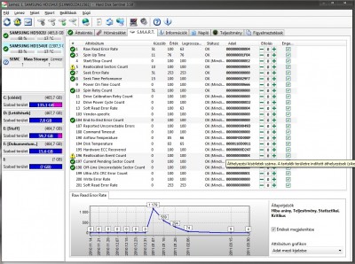

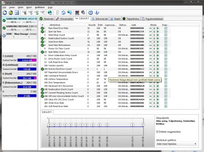

Valóban, ami első ránézésre látható:
500-as drive-nál: komoly mennyiségű adatátviteli hiba észlelhető, erre a program figyelmeztet is a szöveges értékelésben (a riportot megnézve láttam
Továbbá a 184-es és 187-es attribútumok értéke az, amire korábban utaltam: ezek önmagukban még nem jelentenek kritikus problémát (ezek változását is okozhatta az adatátvitel kapcsán jelentkező hibák sorozata), de érdemes figyelni rájuk.Az 1500-as drive-nál (azon túl, hogy van némi szektorhiba) szintén a 187-es attribútum, ami a kondíciót befolyásolja.
Érdemes lenne az adatkábeleket is ellenőrizni, cserélni.
Overclock esetleg? Szintén okozhat ilyen jellegű hibákat. -

Pedig van gond. Az 500-asnak adatátviteli hibái vannak. Ezt kompatibilitás, adatkábel, tápellátás, hűtés okozhatja. A 17 fokos drive számomra akkor sem hihető. Induláskor (mire OS bejön) a szobahőnél 2-3 fokkal illene többet mérnie 3-4 órás állás (teljes kihülés) után. A másik 1,5 terás (nem terra, mert az földet jelent) drive-on meg szektorhibák vannak, egy átviteli hibával fűszerezve. Felületi hibák meg a felület, tápellátás, hűtés hibájából szoktak keletkezni.
A tápellátás nem azonos a tápegységgel. Ugyanis ha a szomszéd hegeszt, és a számítógép tápegysége előtt egy valóban hatékony zavarszűrő nincs, akkor ott nem szeretnék winchester lenni, még akkor sem, ha 1000W hi-tech gyártóé van a gépben.
Szerk: Ja az 500-as drive 184-es attributuma kritikus lehet.
Majd Sentinel is elmondja mit lát.

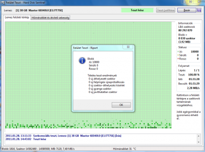

Ha igazán alapos szeretnél lenni, akkor egy olvasás felület-tesztet indítasz most. Ideális esetben most már nem lesz több hiba és akkor mehet a formázás (akkor már elegendő a gyorsformázás is, mivel a teljes formázás is csak olvasást végez de nem mutatja meg, hogy esetleg hol van probléma ill. az milyen mértékű).
Ha még vannak gondok, akkor sajnos további "nyúzás"-ra (az előző teszt ismételt futtatása) van szükség, amíg az állapot stabilizálódik.A Riport menü Teszt riport küldése a fejlesztőnek opció hasznos (akár több is az egyes tesztek után), hogy az állapotot, annak változását meg tudjam vizsgálni.

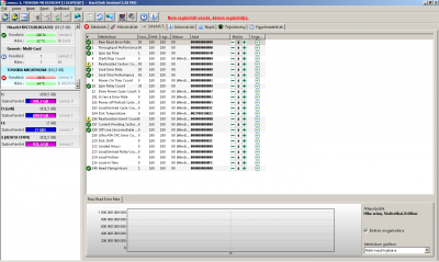

kukinyo
hdsentinel #921 üzenetére
Sajnos nem tudtam már szerkeszteni az előzőt.
Érdekes módon most a 23 fokos szobában a merevlemez hőfoka 12 fok.
Hmm???
Akkor most vissza fele működik? -

kukinyo
Kipróbáltam és sikerült is.Nem mintha valamit is jelentene,mert gondolom ettől nem megjavult,csak eltűnt,a program eldugta a hibás részt.A linkeket amit adtál ha lesz időm figyelmesebben átolvasom.
Köszönöm
liksoft:Hozzád is lenne kérdésem.
"30GB-os drive-ként talán még használható, de csak nagy körültekintéssel, mert bizony a csúnya halála bármikor bekövetkezhet."
Ezt hogy érted?Vágjam ketté a lemezt particióval? -

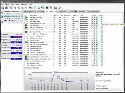

hdsentinel
A kondíció visszaállításához a kérdéses merevlemez S.M.A.R.T. táblázatát kell megnyitni.
A felkiáltójellel megjelölt sor(ok) csökkentik a kondíciót, méghozzá az Adat mezőben látható mennyiség miatt. Ezekben a sorokban kell az Eltolás mezőben megadni ugyanazt a számot, mint ami az Adat mezőben szerepel, de negatív előjellel és hexadecimálisból decimálisba alakítva.Pl. ha az 5-ös számú attribútumnál 0008 látszik az adat mezőben (és a program a szöveges értékelésben 8 hibás szektort jelez) akkor az "Eltolás" oszlopban található + és - közötti 0-ra kell kattintani, majd a program által jelzett mennyiséget megadni negatív előjellel ( -8 ).
A beállítás után néhány másodperccel a felkiáltójel eltűnik, az Adat mező 0000-ra áll be és a merevlemez kondíciója is javul. Ezzel párhuzamosan a szöveges értékelés és az élettartam is kedvezőbb képet mutat.
Ezt valószínűleg több attribútumnál is el kell végezni (ilyen állapot esetén).Ezután a program csak az esetleges újabb problémákról értesít. Javasolt a folyamatos
felügyelet azért ilyen esetben és ha a későbbiekben a kondíció akár kis mértékben változik
(azaz a merevlemez ismét romlani kezd) azonnali adatmentés javasolt. -
kukinyo
hdsentinel #918 üzenetére

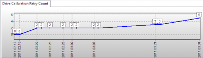

Kb 1 éve ugyanezt az állapotot mutatja.
"Ha az állapot stabil, akkor a programban a kondíció (kézzel) javítható, így a jelzett problémák már nem kerülnek megjelenítésre."
Hogyan tudom ezt kézzel javítani? -
liksoft
A drive nem mai típus. A legbelső sávok hibája nem túl bíztató, mert a fej parkolási pozíciójához közeli. Bár ez a típus parkoló rámpás, de induláskor ha túl meleg a drive, a kialakulóban lévő légpárna nem minden esetben tudja a felületet megvédeni. Így minimális felületi hibák keletkezhetnek, valamint hasonló a helyzet, ha túl forrón üzemeltetik.
hdsentinel
A teszt valóban megoldja a problémát: az esetleges lappangó problémákat felszínre hozza és azokat javítja.
Ez azonban NEM jár a kondíció emelkedésével, sőt adott esetben ha újabb problémák kerülnek felszínre, akkor a kondíció akár csökkenhet is.
A teszt az állapotot stabilizálja, azaz a lemez használhatóságát, esetlegesen az élettartamát növeli. Ha az állapot stabil, akkor a programban a kondíció (kézzel) javítható, így a jelzett problémák már nem kerülnek megjelenítésre.Ilyen állapotnál várható, hogy további területek fognak hibázni. A sötétebb mezők is erre utalnak: ezeket a merevlemez csak lassan tudja kezelni. Néhány elszórt ilyen mező nem túl nagy gond, de ha sok fordul elő egy jól behatárolható területen, akkor ott adódatnak gondok a későbbiekben.
Bővebben:
1) kattints a szöveges értékelés melletti ?-re és a súgóban olvasd el a megjelenő oldalt és a tesztekre vonatkozó részt
2) a program honlapján Támogatás -> Gyakran Ismételt Kérdések
[link] és [link] -
