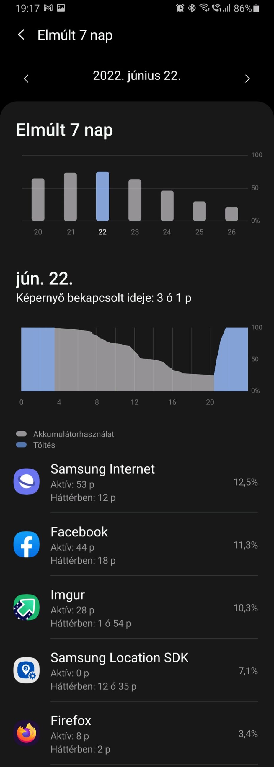

TaaT
"Teljes töltésről estére 36 %, úgy hogy tegnap egész nap alig nyomkodtam (festettem)."
"Van melegedés is időnként, nem tudom mihez kötni."
Nálam is ilyen az utóbbi időben, korábban simán 60% fölött értem haza munkából, de néha 70% is előfordult ha keveset nyomkodtam. Manapság ugyanakkora használat mellett ilyen 40-30% marad a telóban 17órára."Nem emlékszek, hogy lett volna battery drain ezzel a telóval."
Szerencsés vagy, én már szerintem min egy éve küzdök ilyennel. -
Barto
Kedves Fórumozók!
A megjelenést köveken fél évvel vettem a telefont, amikor bezuhant az ára. Tavaly nyáron cseréltettem benne az aksit a SES-ben. Most megint megint kellett, 30-40% között kikapcsolt.
Most jó, szépen megy 10% alá is.
Ami furcsa, hogy relatív gyorsan merül. Teljes töltésről estére 36 %, úgy hogy tegnap egész nap alig nyomkodtam (festettem).
Akksi csere után azonnal FR-t csináltam, nem minden app került vissza.Értem, hogy az alkalmazasok erőforrás igénye nőtt a megjelenés évéhez képest, de ennyire? Van melegedés is időnként, nem tudom mihez kötni.
Vagy csak öregszik?
Előre is köszönöm a válaszokat!
Szerk.: nem használt gyárilag telepített alkalmazások tiltva, vagy eltávolítva.
