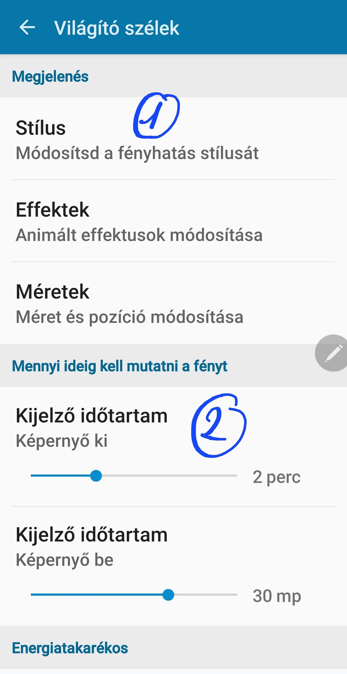

Az egyik legjobb alkalmazás. Szinte a megjelenése óta használom. Ha azt szeretnéd, hogy " csak a kamera körüli értesítő fényeffekt menjen" akkor így kell beállítani. (meg kell venni a prot)
Világítószélek-stílus-kamera széle. Ehez beállítod az időt is.
Általános- ne jelenjen meg
Ha esetleg hangjelzésre is szükséged van akkor [itt] ajánlottam egy alkalmazást amit szintén évek óta használok. -

Kööösziiiiiii! Ezek azok amit akartam......
Ahhoz hogy csak a kamera körüli értesítő fényeffekt menjen és ne legyen képernyőzáron az óra, az alábbi opciót kellene beállítani?
