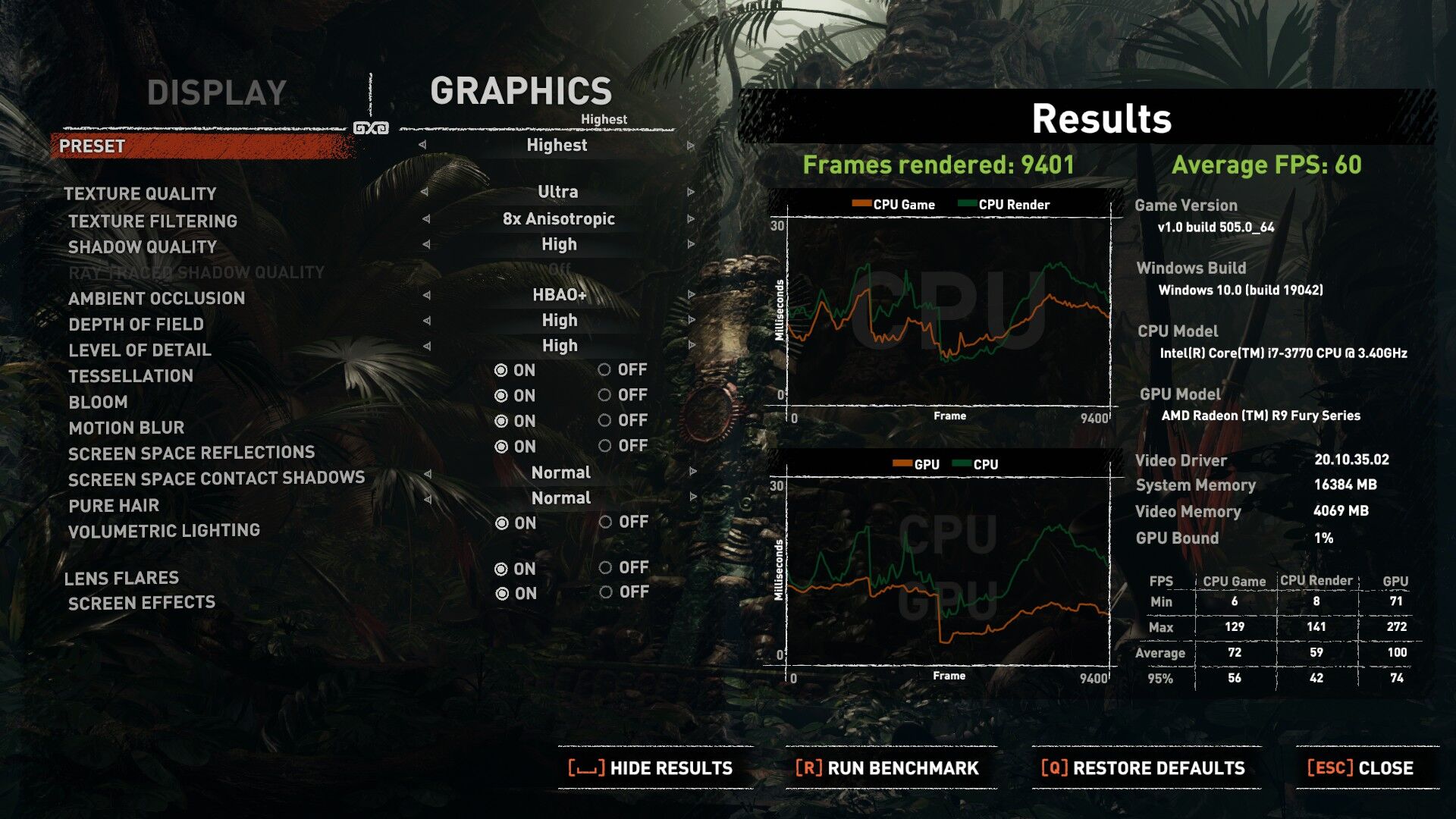

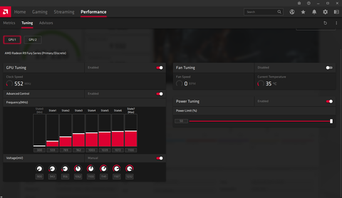

			Felhúztam a core-t 1100Mhz-re, és bírja a kicsike  Csak FurMark-nál érte el a 60 fokot, Fire Strike és Time Spy-nál alatta maradt. Másik gpu meg le lett "butitva", hogy ne melegedjen annyira idle-ben, bár kicsit így is az, de nem vészes. Csak FurMark-nál érte el a 60 fokot, Fire Strike és Time Spy-nál alatta maradt. Másik gpu meg le lett "butitva", hogy ne melegedjen annyira idle-ben, bár kicsit így is az, de nem vészes.

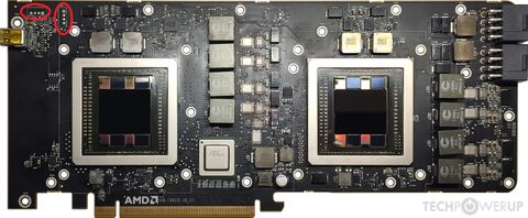

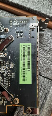

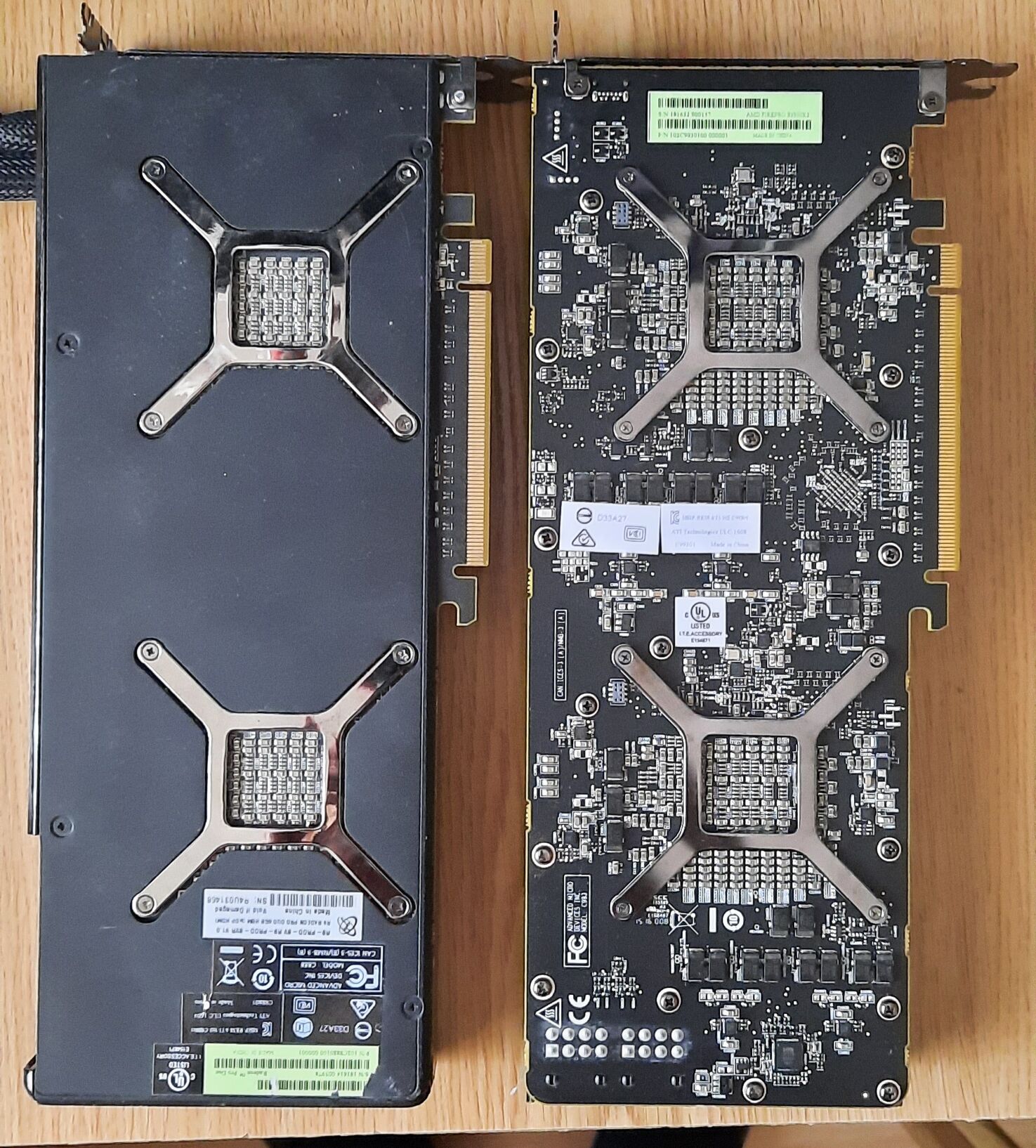

			Ha jól emlékszem, az egyik J200 a másik J201, számozás alapján a 200-as lehet a masteré, a másik a slaveé. Sajnos maga a forrasztási pontok nagyon kicsik, ilyenhez pont nem jó a forrasztóm (nem lehetetlen, de sokkal nehezebb). Majd ha már vizezve lesz a másik gpu is, teszek vele egy próbát.

							üzenetéreKöszi! Ezt a forrasztást talán bevállalom.
 Csak jó lenne tudni melyik a “masterhez” tartozó…

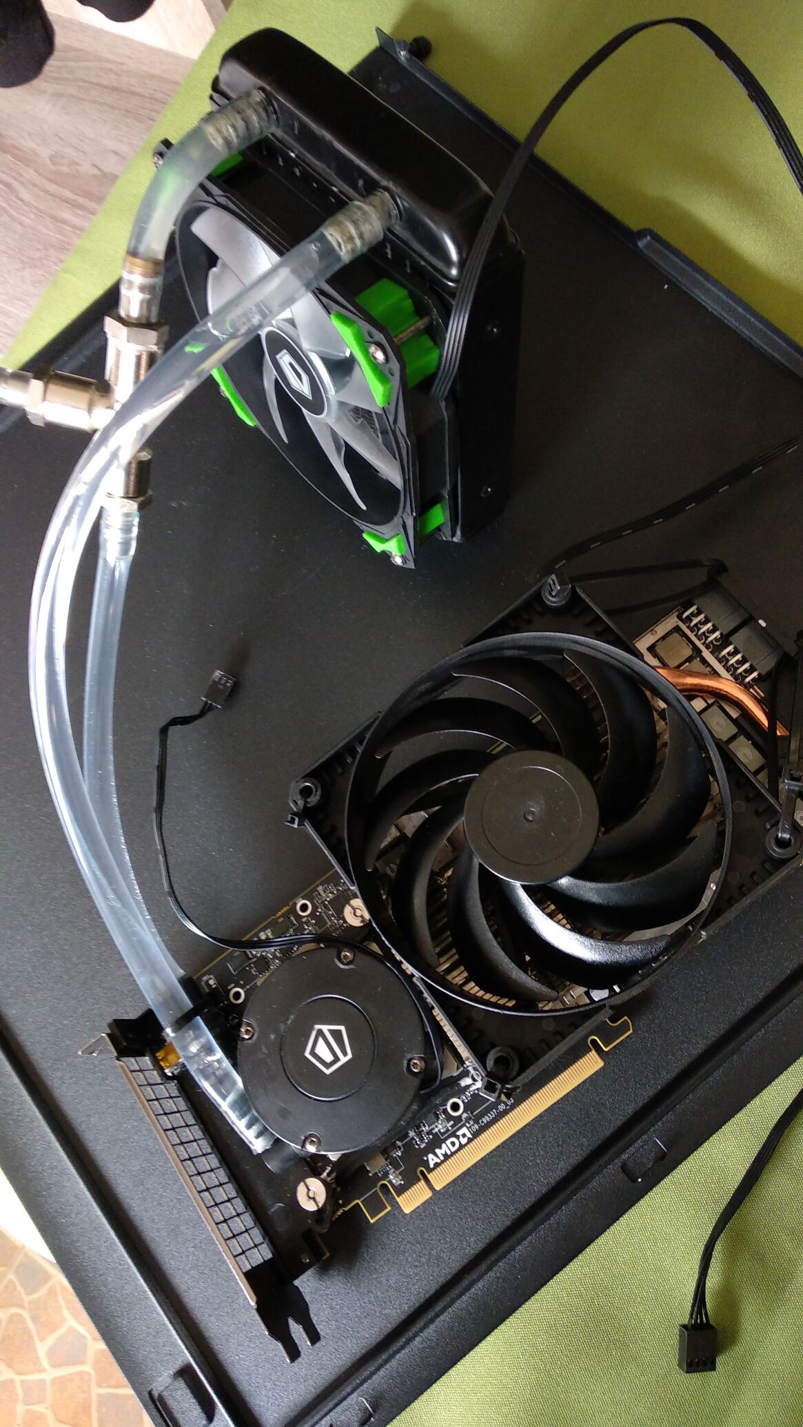

 Hűtést kell még megoldanom, de szerintem kihajlíthatom a borda felső részét és ráteszek 2db 92mm ventit, amiket az alaplapról fogok szabályozni.
 Melyik hűtés hatékonyabb, 2 venti a bordára vagy 1 venti oldalról ami egy tölcséren keresztül hűti?

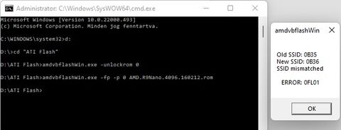

							üzenetéreKipróbáltam amdvbflash.exe-vel is win alatt, de ugyanaz... vagy DOS-ba kéne bebootoljak hozzá?  62-es HSZben levő flashert szedtem le.
			  ace666 tag Nekem csak a parancssorossal ment, a windowsos felülettel nem...

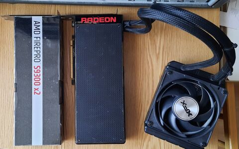

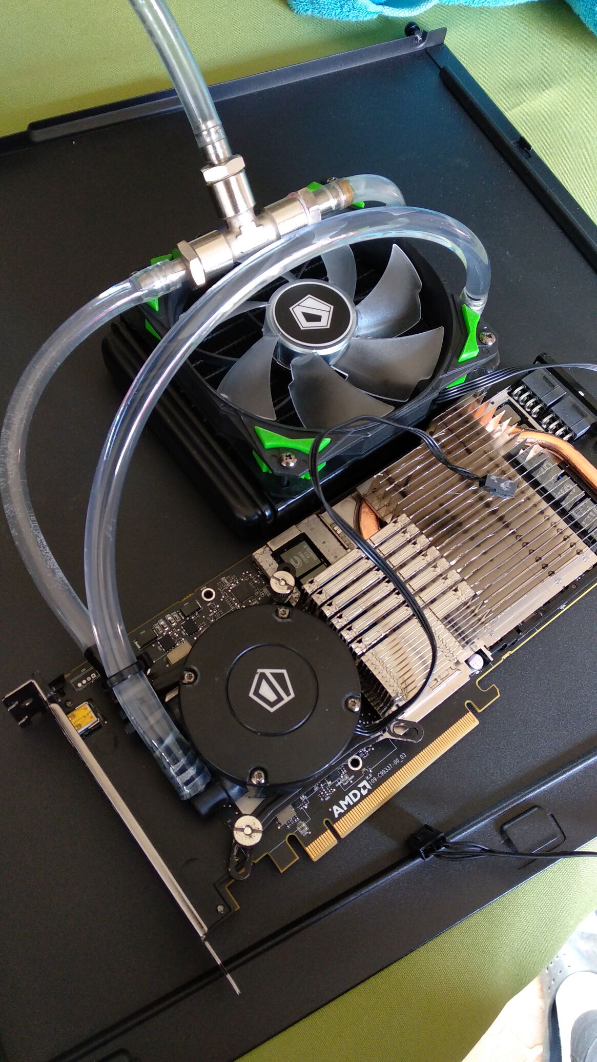

			Közben ügyködtem a hűtésen is kicsit. Ráraktam az első gpu-re egy ID-Cooling Frostflow 120-at (ez még a régi változat), idle-ben 30 fokos, viszont csak Crysis 2-vel próbáltam, max beállitás 1440p-ben, ott 60 fokig ment fel. Másik gpu viszont kemény 70 fokon volt, úgy, hogy nem is csinált semmit  Raktam a második gpu-re egy 12 centis ventit (kisebb most nincs), a második gpu 32 körül mozgott, viszont az első 40-50 között. Másikat is mindenképp vizeznem kell, mert ez így nem lesz jó. Szerzek majd egy blokkot, vagy egy AIO-t, amiből csak a pumpa blokk kombót használom fel. Aztán meg kéne próbálni azt is, hogy a pcb-re forrasztom a 4 pines ventit (vagy csinálok egy csatlakozót). Ennek mondjuk már nem nagyon merek nekiállni Raktam a második gpu-re egy 12 centis ventit (kisebb most nincs), a második gpu 32 körül mozgott, viszont az első 40-50 között. Másikat is mindenképp vizeznem kell, mert ez így nem lesz jó. Szerzek majd egy blokkot, vagy egy AIO-t, amiből csak a pumpa blokk kombót használom fel. Aztán meg kéne próbálni azt is, hogy a pcb-re forrasztom a 4 pines ventit (vagy csinálok egy csatlakozót). Ennek mondjuk már nem nagyon merek nekiállni
   Jelenleg ez a végleges kinézete, ha már a másik gpu is vizezve lesz meg minden, akkor megcsinálom a rendes burkolatot is hogy illeszkedjen, úgy azért mégis jobban fog kinézni.

			Nagyon úgy néz ki, hogy másik hűtési megoldást kell kitalálnom. 84 fokog megy fel, de csak azért, mert ugye a bios-ban le van korlátozva, hogy 85-ig mehet fel. Le venni meg nem akarom, mert akkor teljesítmény szempontjából kaka lesz. Lehet valahogy megkéne próbálni vizezni

								#31

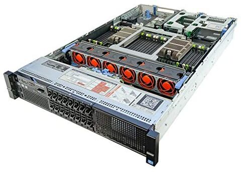

							üzenetéreA szerver házban akkora túlnyomás van, hogy ot nincs gond a hűtő nélküli VGA-val? Vagy nincs akkora terhelése, hogy melegedjen? Ha hátulról közvetlen befúvást kap, szerver ventivel, hogy nem megy rendesen keresztül a bordákon. Ezen mindenből kettő van, több hőt termel, hosszabb, nagy hőelvezetést igényel. Annak örülnék, ha lenne értelme teljesítményben játékokban ennek a kártyának. tudjuk, hogy nem erre tervezték. De a lehetőség hívogat. A mindig kereső emberek a fejlődés kulcsa.
			Nálam működik gyári biossal egy GPU-val integrálton keresztül, de hűtési bajaim vannak. Kevés neki egy 8cm-es venti hátulról megfújatva de nem a GPU melegszik túl hanem mintha a VRM. Olyan mintha az a venti nem fújná át rendesen, hiába tekerem maxra és zárom hogy ne fújjon ki oldalt úgy is alig jön levegő a kártyából.
			  ronati tag Nekem is 100-as végződésű a típus szám. Úgy látom nehéz esett ez a kártya! Remélem a legjobbat hozzátok ki belőle.
			Elnézegettem a pcb-t, és látom a hűtést is meglehetne úgy oldani, hogy magára a kártyára van rákötve a venti, minta MI8-nál. Annyi, hogy itt fel kéne rá forrasztani egy olyan csatlakozót (vagy kettőt, mert mindkét gpu-nak van külön egy). Vagy csak simán kábelt elvezetni onnan. Én megpróbálnám, csak sajna nincs hozzá olyan forrasztóm, meg nem akarom elb*szni az egész kártyát

							üzenetéreThx! A windowsos gui nekem sem ment, de a parancssoros igen, itt -f a force praméter, nem -fp ! Kipróbáltam a far cry 5-öt, ott mind a két gpu dolgozott, szóval akkor mégiscsak lesz ebből valami

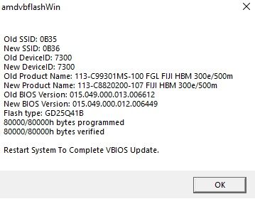

			  ace666 tag Ahogy P41N írta, a módosított amdvbflash kell hozzá, és azzal felemgy a másik bios, nem akad fenn az SSID csekken. Az instinct.mi8.242632.rom van most nekem benne, azaz a nem UEFI-s azzal ezt írja a amdvbflash.exe -i: adapter bn dn fn dID asic flash romsize test bios p/n
 0 03 00 00 7300 Fiji GD25Q41B 80000 pass 113-C8820450-100
 1 04 00 00 7300 Fiji GD25Q41B 80000 pass 113-C8820450-100Felszenvedtem a nimez "V4-UWP-GCN-WHQL-Insight-NimeZSlim-Adrenalin-21.Q4-Upd5.0-LTS-DCH"-t, azon belül is a "NzSetup_Auto_Krn15.exe" -vel, mert gondolom ez a V15 kernel, amit emeget a srác a videóiban.
 Ez jó verzió lehet?

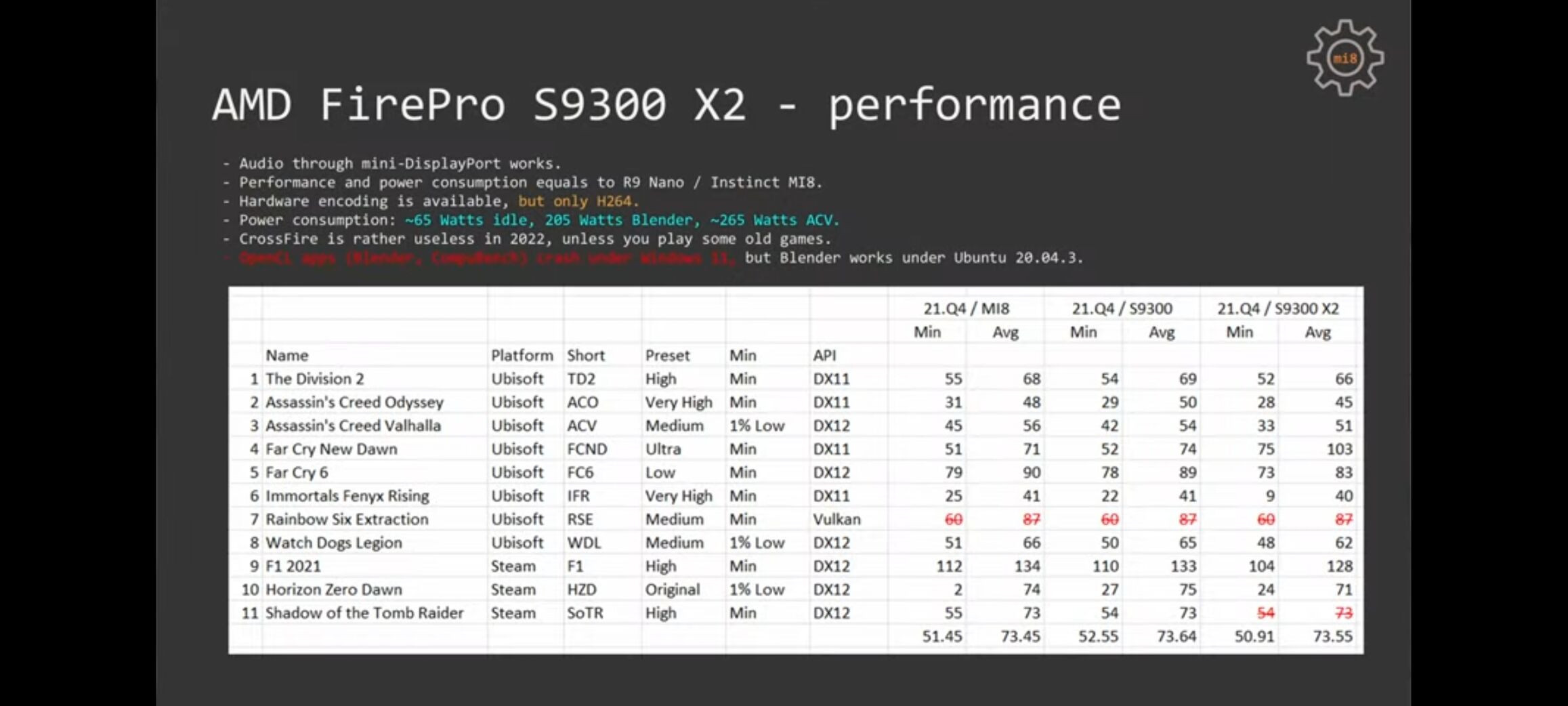

 A tesztek egy picit lassabbak ezzel, mint az eredeti radeonnal.Esetleg a blogban ezt is pontosíthatnád, hogy melyik nimezt célszerű feltenni, mert mindenki csak általánosságban emlegeti az oldalán meg van egy csomó release, meg verzió, meg gcn valahány, meg classic vagy winstore adrenalin UI amiről a franc se tudja mi az, de kel :S Szóval bármit csinálok a GPUz kressel, bár most legalább csak magában, nem kékhalálba...
 A második mag ahol látszik, meg mindig fix 300MHz-en...
 Próbáljam az uefi-s biost?Tudom, hogy nem a crossfire váltja meg a világot, de ha már van kipróbálnám.
 Miyconst is azt emlegeti, hogy "bekapcsoltam a crossfiret". Hogy kell bekapcsolni? Vagy csak adott játékon belül, ha épp támogatja?

 Nano Bios windows alatt nem megy fel, ugyan azzal a parancsal mint az mi8 cikkemben, ssid errort ír.

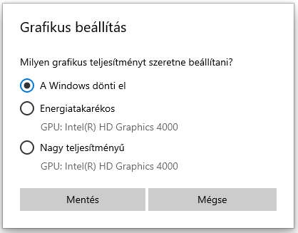

 7730 -nál enablemshybrid 2 és letiltod az integráltat azzal se megy?

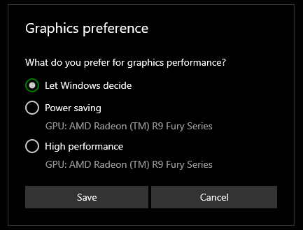

 De a GPU-Z minden körülmények között kékhalált okoz PFN LIST CORRUPT hibakóddal.

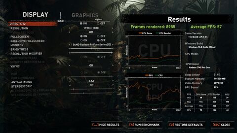

 Az NZXT CAM a radeon driverrel csak egy GPU-t lát, a win driverével látta mind a kettőt.

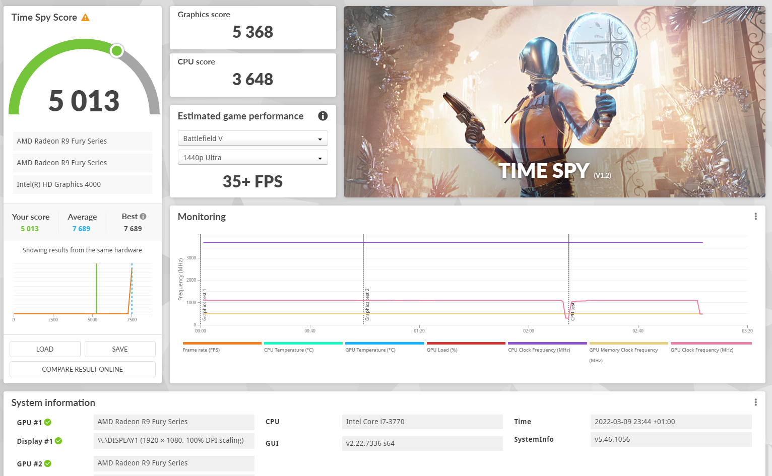

 Eszközkezelő, radeon software látja mind két GPU-t, a második nem nagyon dolgozik...Az eredményeket sem értem: MI8 kártya gyárilag, ahogy jött:

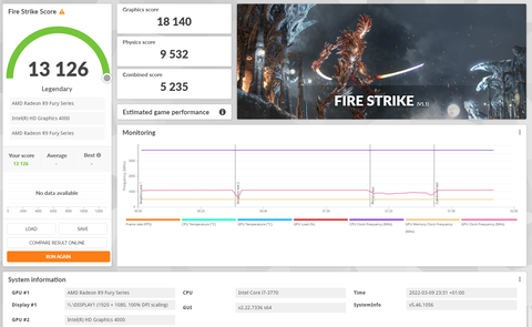

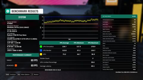

 passmark 3D 9847
 superposition 1080p medium 94499300x2 a két MI8 biossal:
 passmark 3D 11483
 superposition 1080p medium 8879Milyen másik biost érdemes beletenni?
 Miért kressel ki mindent a GPU-Z?
 Hogy lehet crossfiret engedélyezni?
 Miért bszok el ezzel ennyi időt?

							üzenetéreHa nem a miniDP-ről viszed a képet, akkor nem fog menni a crossfire.

 Registryben csak az enablemshybrid értéket raktam 2-esre az integrálton minden mást hagytam úgy ahogy. Crossfire beállítást nem találtam driverben ahoz lehet bios mod kell ami most a gyári.

							üzenetéreOkozhatja bios is, még vadászom az infókat mi is kell hozzá.
 Driverből mit raktál fel rá?
			Én akárhogy próbálom, nem jön össze az, hogy iGPU-ról jön a kép, és a S9300x2-őt használja. Beállításoknál csak a hd 4000 van. Nekem meg olyan, hogy AdapterType nem is volt a két kártyánál  Úgy látszik kell vennem egy kábelt. Úgy látszik kell vennem egy kábelt.
			Várom észrevételeiteket ezen dupla gpu-s szörnnyel kapcsolatban!
