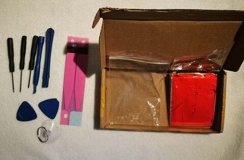

8,5 $ volt alliexpress-ről, PostNL-es szállítással (ez elvileg egy relatív gyors és megbízható szállítási mód) december eleji rendeléssel is itt volt 1 hónap alatt. Linkelném, de a shop azóta törölve lett, ami igazán biztató
, pedig direkt olyat választottam ahol sok értékelés volt és magas volt az „elégedettségi index”.
A csomag egy kis karton dobozban jött, amiben még be voltak csomagolva a dolgok egy bubi fóliába. Benne volt az aksi és a két ragasztó, egy kis suction cup (ez nem sokat ért, de a nagyobb fürdőszobai, amit végül bevetettem se volt sokkal jobb), két műanyag gitárpengető szerűség , két „pry tool” és három csavarhúzó (sima, csillag és torx). Ezek mind ilyen párszor használatos minőségűnek tűnnek, a lényeg igazából a torx csavarhúzó volt, ilyen piciben nekem nem volt itthon a készletben, a csavarfejek roncsolása nélkül sikerült ki és becsavarni vele, amit kellett.
(a képen már a régi akku kiszerelés után, szemléltetésképp)A kapott ragasztókat végül nem használtam fel, volt itthon kétoldalú szilikon ragasztó így pár apróra vágott darabot beragasztottam, hogy egyáltalán ne lötyöghessen az akku és szükség esetén gyorsan szét tudjam kapni, nekem jó lesz így, eladni úgysem fogom, de másnak nem feltétlenül ajánlanám ezt a megoldást.

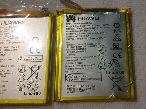

A méretek stimmeltek, kicsit más a felirat az újon. Említettétek, hogy a súly árulkodhat arról, hogy valódi-e vagy sem. Esetemben az eredeti 42g az új 41g, szóval ebből most sok nem derült ki majd az idő eldönti. Accubattery 91% beletöltése után 2340 mAH-t mutat. Eddig három töltésen vagyok túl az első kettőt hátlap nélkül figyelve, hogy mennyire melegszik púposodik-e, eddig rendben van.
A % kijelzés elég pontatlan elsőre töltésnél 82%-ról egyből 100-ra ugrott 3. nál már csak 91-ről csinálta ugyanezt. A merülés hasonlóan gyors eleinte aztán szépen lassan mennek csak le a százalékok.
Lehet valahogy ezt kalibrálni vagy megoldja a telefon magától?A régi akkunál egyelőre sokkal jobb (amit mondjuk nem volt nehéz túlszárnyalni) eddig kb. 4 óra SoT jött ki de ebben volt antutu benchmark és stress test, wifis YT hallgatás bluetooth-os hangszóróval, camera próbálgatás (nem döglik le a telefon végre pár kép után) valamint egy kis játék a gyárilag feltett cuccokkal. Mivel nem az enyém volt a teló új korában, ezért sok viszonyítási alapom nincs, de ez így használhatónak tűnik bár azért érzésre lehetne egy kicsit több kraft is az aksiban.
Érdekesség, hogy a 0%-osra merült régi akku-n 3,9V- mértem az újon, amit beszerelve 63%-nak írt a telefon 3,99V-t. Sajnos a kapacitást nem tudom mérni külső eszközzel, de kíváncsi lennék, hogy az akku-elektronikájával volt-e a probléma vagy tényleg csak gyenge (persze az összeesküvés elméletek is bevillantak, mint tervezett elévülés és szoftveres trükközés , de ebbe inkább nem egyek bele).

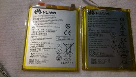

Mivel megvolt az eredeti gyári akksi, amivel kijött, és megvolt az amit most szedtek ki belőle, így össze tudtam hasonlitani méretre, szitázott feliratra stb, és semmi eltérés nincs. Annyit mondtak most, hogy tudnak 7e Ft-ért is cserélni, de az nem lesz gyári.

Nem ugyanott cserélték most, máshol. Megkaptam a kiszedett akksit, és összehasonlítottam azzal, amit áprilisban vettek ki belőle, és teljesen azonos volt a kettő. Nem volt garis a készülék, mert egy gsm boltban vettem vadiujan, majd 4 hónap mulva letiltották, a bolt meg átírta az imei számot benne, és azóta így használtam. Pécsett nincs huawei szervíz.
