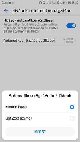

Cunaja
Azért mert nem tudod beüzemelni rendesen, az nem jelenti azt, hogy nem jó.
Mint írtam fentebb, teszteltem és megy.
El kell fogadni azt, hogy nem foghatom mindenki kezét, hogy éppen mit állitson és mit ne.
Nálam megy az automata és a manuális rögzítés is.
Az is lehet, hogy felraktál egy olyan alkalmazást ami bezavar.
Volt már erre számos példa.
Sajnos ezt csak te tudod kideríteni, mert te ismered a telefonodra telepített dolgokat.
Nálam megy, szóval szoftveresen jó. -
Cunaja
Amit kérdeztél, az EU-romokon tiltott!
Mivel a Huawei P9 kínai gyártmány, igy teljesen törvényesen lehet rajta kínai rom.
A kínai romokra nem az EU jogszabály vonatkozik, ezért lehet rajta hívásrögzítés, ami működik is rendesen.(Most próbáltam ki.)
Valamit nagyon elnyomhattál.
A powerbank is érdekes, mert még soha nem csinált olyat, hogy válogatott volna. Ha áramforrást kapott, töltötte is.
4 fajta Powerbankom van, de mindegyik jó neki. -
