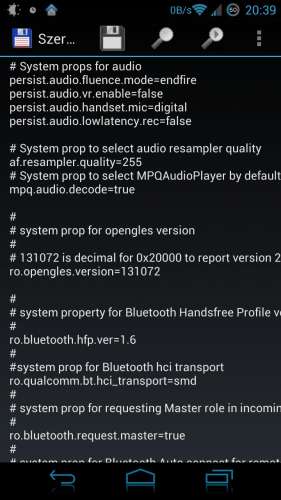

aszti75
ezt a romot tettem fel 2 hete,de a mai nap észrevettem,hogy annyira felhangosodik a bejövő illetve a kimenő hivások alkalmával,hogy szinte zizeg a hangszoró.Olyan mintha a vonal másik végén üvöltenének a telefonba.Lejjebb már nem tudom halkítani
mert nem engedi a készülék.
GSM/WCDMA auto módban használom,mivel sokat netezek a telefonról és nincs kedvem átkapcsolni only 2g-re állandóan,ezért ezt a megoldást elvetném.
Úgy tudom,hogy a 2-g-re kapcsolás csak a halk hĺvásokat orvosolja
Találkozott már valaki hasonló"problémával"?
Nem szeretnék halláskárosult lenni -

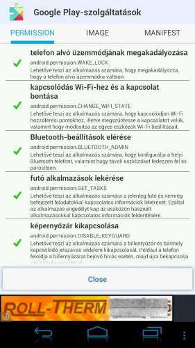

aszti75
Wakelock detector fent van.Egyenlore ugy latom,hogy a play aruhaz ebreszti a telot sokszor.Utana jon a chrome,de max a chrome kerhetne a tartozkodasi helyemet.Lehet a hirek es idojaras gyari app?Az az egyetlen amelyik idojaras es ezaltal helyfuggo?
Egyebkent kirobaltam rajta a transparent clock and weather app-ot,de nem jott be.Az elso inditasnal meg megtalalta hol lakom(kis falu,baranyaban),de amint nagyobb varosba mentem szombaton es ott frissult a hely is mar nem akarta tobbet megtalalni kicsiny falvam,ahol elek.Ezert menniekellett. -
aszti75
Igy gondoltad?
Na szoval.Valami otlet?Az ok hogy sokat ment reggel a mobilnetem,de ennek mi koze a gps-hez
Nem ertem.Most du-ra ,hogy kivettem a pipat a helymeghatarozasok-nal minden hol(kiveve gps,mert az besem volt pipalva)ugylatszik nem hasznalta a gps-t.
Erdekes egy mokolmany ez a 4.0.4 "gyari rom"
Pedig csak 4napja van meg a telefon, de muvelt mar erdekes mutatvanyokat -

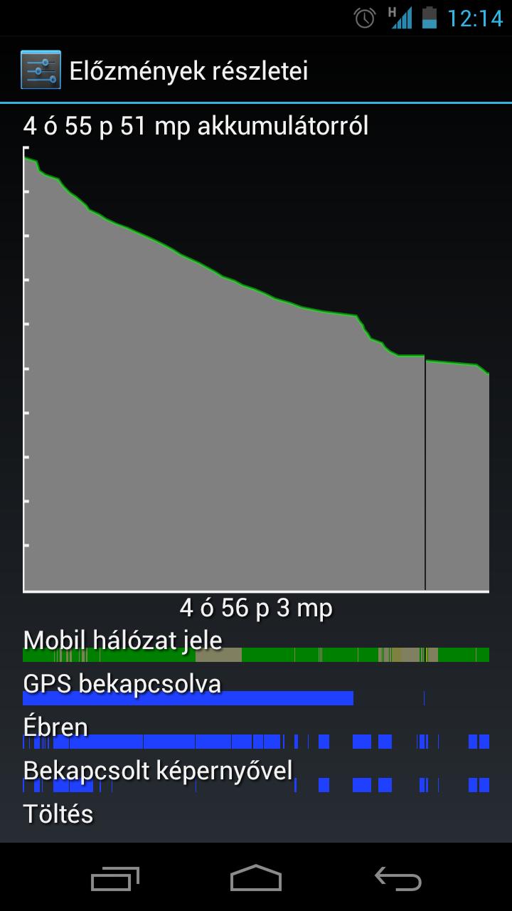

aszti75
Udv.
Azt mondja mar el nekem valaki legyen szives,hogy mi a feneert mutatja nekem az akkumulator hasznalatnal a gps-t folyamatos kekkel,hogy allandoan megy,amikor be sincs kapcsolva?
Helymeghatarozasoknal mindenhonnan kivettem a pipat.Navit nem hasznalok.Google terkep nem fut,mert fagyasztottam.Mi a fene hasznalja akkor a gps-t???Es hogy tudnam kiloni?
Zabalja az akksit,gondolom en.
Jah,gyari 4.0.4 root-olva.
Koszonom a valaszokat elore is.
