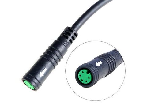

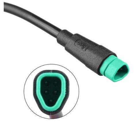

Ez a kábel rossz
Hol érintkezik, hol nem, bizonyos pozícióvban van jel akkor megy a km óra
Na megreklamálom küldjenek a kínaiak (eddig csak kamukáztak szokás szerint)
Ha nem küldenek veszek egyet 15 USD nem a világvége -
