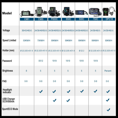

Konzolbol alapesetben legolcsobbat vedd ugyanazt tudjak, nekem sw102 tetszik, postan is van egy.
Fogasbol leheto legkissebb, de ugyis valoszinuleg 42t-s lekkie-t fogsz venni vegul. Ha csak nincs lanctartod elol.
Ide mar linkelek sokkal nem reg sokkal jobb aru hazai szettet, olyat amire azt mondtam korrekt az ara. Ennel, amit linkeltel kb 100'000rel olcsobb volt.
Dr.FantastiK
mindenkeppen a 44-es LancTanyert valaszd ,, ha jot akarsz a Motornak es magadnak is hogy ne erolkodj !! es a Motort se eroltesd !
a 44T Lanctanyernak pont joo az '' offszett '' -je
,, mert felszerelve , van visszahajlasa a Bal Labad fele' pont annyi hogy a Lanc ( lehetoleg ) kozepen fusson !
a Legjobban a P850C Kijelzovel jarsz ,, ez 9 fokozatos rasegitest enged allitani ,, es Ujfajta modell amugyis !
