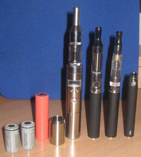

Nincs nálam az 1100-es aksim, de a vamo 18650-es módban jóval hosszabb, 18350-ben talán hasonló.
Nem valós az 1200. -
tomy_cz
Ez is jó lehet a VamoSS-hez? Mennyire lehet valós ez a 1200mAh?
Egy ilyen elvileg egy napig kibírná nekem a VamoSS-ben, és így a magassága majdnem ugyanaz lenne, mint az eGO Spinnernek...ha jól számolgatok..
Valaki nem lőne egy fotót amin rajta van egy ego akku (1100mAh) + egy vamo ss? Az arányok miatt kívácsni lennék. -
