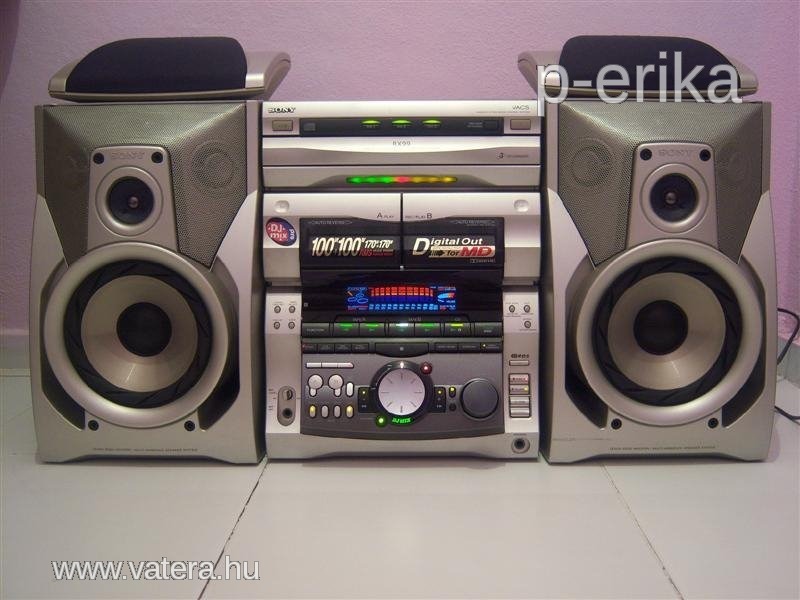

Annak idején mikor bejött a cd és a hifitorony őrület, én is elhatároztam, hogy veszek egy hifitronyot.. Ez pontosan 1997 év.
Jártam keltem a városban, mindig megnéztem a nagy bevásárlóközpontokban a hifitorony termékeket (polus , metro), és mondanom se kell, Polus Centerben akkoriban volt egy Sony képviselet, oda mindig be kellett néznem...
És akkor szépen ki is néztem az Mhc-rx70-es modellt, azért írom le, mert ennek a modellnek a cikkben szereplő hangszóró a párja.
Nah most az árakról, hogy azért legyünk tisztában vele, hogy nem volt egy megfizethető darab...
Listaáron 99.900 Ft-ba került a Sonynál, és nem volt olcsóbb sehol máshol, akkoriban suliztam, igy diákmunkát kellett bevetnem, hogy azért enyhitsem a kiadást... 1 hónap meki diákmeloval kaptam 25 ezer forintot... Tehát kiszámolható hogy egy diák ezt a terméket akkoriban ha végigürcöli a nyarat se tudja megvenni...
Azért ezt választottam, mert volt rajta DJ effektek (hullám effekt) és társaik, valamint magával ragadott, hogy szinte minden gombon volt ledvilágitás, futófények, egyszeruen jól meg volt tervezve....
Ez volt a középkategória, a csucs, azt hiszem az mhx-rx9o volt annak ugyanez volt a hangszórója, csak a felső részére került, egy kúp szeru felsősugárzó is... az valami 149, vagy 169 ezer forintba fájt.
Ahogy meg tudtam venni, hazavittem és hallgattam napestig, akkoriban mukodtek cd kölcösnzők, állandóan mentem és raktam bele a cd lemezeket, és ment egész nap... Aztán bejött az internet, a winamp, és társaik és háttérbe szorult...
Ha jól emlékszem 2011 vagy 2012 környékén adtam túl rajta 25 ezer forintért, egyből el is vitték, egy testneveléstanár vette meg, vidékre kellett neki a faházba.
Rengeteg jó percet szerzett nekem ez a hangszóró és hozzá a torony, és nagyon jó hangja van.

Akkor lehet csalódás lesz amikor lecserélitek a szekrényt, a ma elérhető áron kapható újbútorok nagyon gyengék, óriási szerencse kell kifogni egy normális darabot.
Ha neked tetszik a Sony hangja akkor nincs baj, de azért érdemes lehet meghallgatni valami komolyabbat, ha adódik rá lehetőség, itt a belépőszinten "botfüllel" is óriási a különbség. Persze a hifizés elég könnyen feneketlen pénznyelő hobbivá tud változni, szóval csak óvatosan. -

Először is csatlakozom az előttem szólokhoz, kinézetre nagyon rendben van a cucc.
Ugyanakkor azok a Sony dobozokról látatlanban ("hallatlanban") is ki merem jelenteni, hogy nagy valószínűséggel nem érték meg a belefeccölt energiát.Úgy vettem ki az írásból, hogy azért lenne alapvető igény a "jó" hangzásra. Nem kellene azonnal dobni a hi-fi témát, kis pénzből is lehetséges korrekt hangot kihozni, az a Denon erősítő szvsz simán elbírna "hi-fibb" cuccot is, akár a mélynyomót is ki lehetne váltani, ha nem túl nagy a szoba.
Használt műszaki cikkes, bizományis boltokban, bolhapiacokon érdemes szétnézni ha van rá lehetőséged, kell ugyan egy kis szerencse is, de nagyon tuti dolgokat lehet találni, ha a cucc külső kinézete nem szempont. Én egy helyi boltban teljesen véletlenül (nem is tudva mit veszek, csak egy olcsó hangkeltő kellett sürgősen) fogtam ki 8 ezerért egy 4-5x annyit is megérő párt csak azért mert külsőre extrém lepukkant állapotban volt. A te kézügyességeddel és energiáddal felvértezve a blogban szereplőnél valószínűleg klasszisokkal jobb hangú rendszert lehetne építeni minimális pénzügyi ráfordítással.

Egy ilyen irányadó témának én is nagyon örülnék. Nálam is van itthon egy szokásos "kétkazettaháromcédé" Sony RX99 hifim. Szívesen nekifognék egy esztétikai és műszaki felújításnak, de elsőre elég sok az infó és az újdonság.
-Új doboz építés vagy a régi renoválása. Új esetén a 4 kis membrán elrendezése vagy cseréje.
-A torony átépítése vagy egy célszerűbb erősítő beszerzése. Felesleges funkciók (cd, kazetta, karaoki, rádió, karácsonyfa égősor) eltávolítása, bluetooth interfész kiépítése.Igen, ez inkább DIY téma mint hifi, igen nekem a saját kezem munkáját nézni/hallgatni nagyobb örömet jelent, mint a tökéletes hangzás.

Igazából még nem temetném, biztosan szól ez még most is. Ha jól emlékszem egy 4x75W-os RTO erősítő két csatornája volt rákötve hídban.
Lehet, hogy keverem (elég sokféle hangszórót vettem akkoriban) de úgy emlékszem, hogy ennek a specifikációja szerint 6cm volt kifelé is és befelé is a kitérése, tehát 12cm a teljes membrán út és ezen akadt meg a szemem annyira, hogy akkor ez nekem kell.
Valami Somogyi szülinap alkalmából jött ki talán? Nem emlékszem már, de azért lehetett kapni egy darabig, annyira nem limitált darabszámban gyártott holmi, szóval biztos sokan vettek ilyet. Nem csak én.
Azt hiszem a 30cm ellenére csak 125W, tehát egyáltalán nem kell hozzá óriási teljesítményű erősítő.
Abban a kis utastérben hatalmasat nyomott nekem az RTO-val.

Ennél a Sonynál a SAL is jobb lehet egy jó dobozban, nem beszélve pl. a Hangszóró2000 KFT hangszórókról. Ez se high-end, de FA dobozban jók tudnak lenni. A gyári fadobozosokkal baj a vékony fa (hogy haza bírja vinni a vevő, ugye
), a merevítetlen oldalfalak és a nem megfelelő csillapítás, vagyis gyakorlatilag minden.
További probléma az upgraddel, hogy általában reflexdobozokról beszélünk, amit méretezni kell (persze a zártat is!), vagyis legalább 6 paramétert be kell írni egy excel-táblába, ami sok hobbi-DIY-er képességét meghaladja.

(#12) hibavissza: Konkrétan ez a Sony RX80 Hifi. (4.0-ás erősítő) Mint, ahogy szerepelt a cikkben, nem tudtam mire tenni. Amúgy én meg vagyok elégedve a hangjával. Egy társasházban lakom, komolyabb hangfallal úgy sem tudnék mire menni. Már ennek is elég nagy a hangnyomása félhangerőn. Az is tetszik benn, hogy úgy kellemes a hangja, hogy EQ-znom nem is kell. Amúgy a hangfalról a véleményem, hogy jól ki van találva. Vannak benne merevítések, jól szigetelt alapból. Tetszik a hátsó csatlakozó. Jó félék a kábelek. A magas hangsugárzó csak dísz, az nem ér semmit. A közepes és a mély már annál inkább. Mélysugárzónál kicsit vastagnak érzem a gumi peremet. Jobb választás lett volna egy puhább, vékonyabb perem, esetleg szivacs. Így lehet hogy egy kicsit gyorsabb reagálású lenne.
