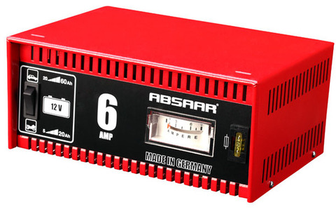

Tirisztoros lehet többféle, én azt tartom valamire, amelyiken potméter is van, tehát kihasználja a tirisztor szabályzóképességét. Ilyet az orosz töltők tudtak régen.
Manapság az egyszerű töltőkben, ha van is tirisztor, az csak az áram megszakítását végzi, a töltés végén. Az áramot meg csak a trafó határozza meg, nem szabályzott. Mint a korábbi hozzászólásomban:
https://prohardver.hu/tema/re_brogyi_ctek_akkumlator_tolto_es_masolatai/hsz_2237-2237.html
Mivel a hozzászólásban a külső nem látszik, itt pótolom:
Tehát itt a tirisztorhoz tartozik egy kis áramkör, ami az akku feszültségét érzékelve, egy ponton lekapcsol. Nem zárom ki, hogy ilyen lehet a te töltődben is. Főleg azért nem ártana, mert tiéden áramot is lehet kapcsolni, két fokozatban:
Ezt pedig ebben a kategóriában a trafó primertekercsén lévő csapolás átkapcsolásával szokták megoldani, amitől viszont a szekunder feszültség is változik, úgyhogy a túltöltés elleni védelem szerintem elvárható. Amihez kellene például egy tirisztor.
Ha azt látod, hogy a végén lekapcsolja az áramot, hangtalanul, akkor bizonyára van is benne. Bár én hamarabb kikapnám azt a négy csavart, mint erre várjak.

Van egy ilyen Absaar 6A es töltőm. Nem emlékszik vki, hogy ez hogyan működik? Mármint, hogy tirisztoros vagy sem.
