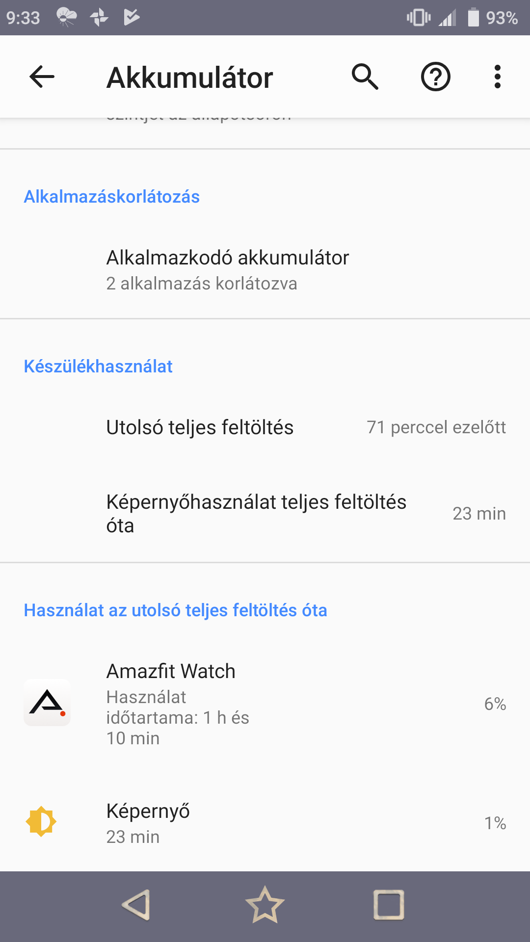

Most egészen megtáltosodott az akksim.
A múltkori ciklus alatt (50% körül álltam) kikapcsoltam a zene távvezérlést. Akkor nem vettem észre, hogy kevésbé merülne.
Aztán feltöltöttem. Most állok 69%-on és 2 nap 7 órája megy. Folyamatos pulzusmérés aktív, és éjjel sem kapcsolok le semmit. Sport nem volt. -

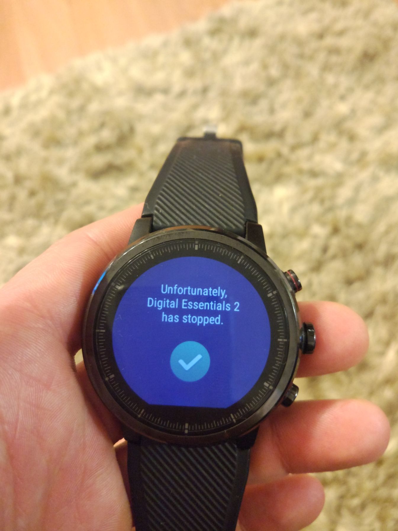

zhorvath
Nekem a GreatFit ugyanezt csinálta.
A számlap helyén valami színes paca lett.
A telefonon keresztül állítottam be rá másik számlapot (Moto360), azzal megy. Igaz csak akkor frissíti az órát, ha megnyomom valamelyik gombot.

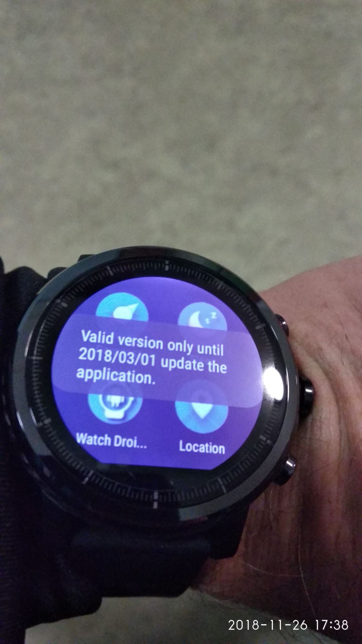

Úgy döntöttem, nem szarakodok vele tovább, amit futtattam a pc-n assistant exe filet, töröltem az óráról, és kerestem egy assistant apk 9.1. Az első normális oldalról letöltöttem, majd az apk installert is letöltöttem telepítettem, betalloztam az apk-t, installed, aztán egyszer csak kész lett. Az órán működik rendesen. Végre.
Úgy vettem észre, hogy amazfit watch program nélkül nem egy, de ott a notificationt kikapcsoltam. -

Hogy sikerült működésre bírni? Telepítettem a telefonra és az órára is, pár próbálkozás után sikerült párosítani, viszont egyszer csatlakozott, és utána se.
Használsz mellette valami más alkalmazást? Amazfit Watch pl? Tud párhuzamosan működni a két alkalmazás?
Nagyon tetszett pl a fájl másolási lehetőség, tetszőleges mappába. -

Az órára is friss verziót raktál fel?

grafikus17 #2502 üzenetére
Ez egy régi verzió. Le kell töltened a legfrissebbet a telefonra és az órára is. Akkor működni fog. Én is szenvedtem vele egy keveset.
