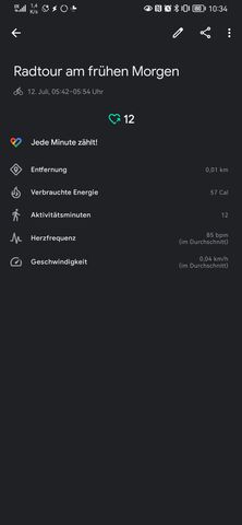

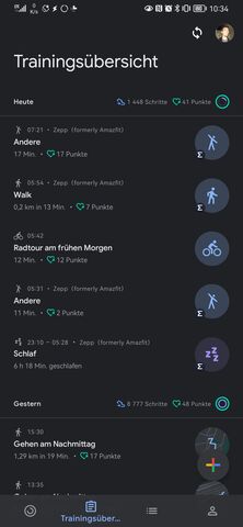

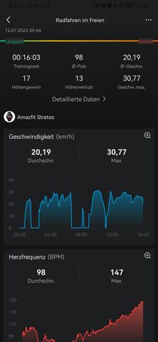

Sztyepadzso
A napokban újra elővettem a polcon porosodó Stratost 2-t, feltettem a Zeppet, kapcsoltam a Google Fit-el a fiókokat, de sajnos csalódottan vettem tudomásul, hogy nem megy át minden adat, meg rosszul megy át.
Eddig egyszerűen a Google fit követte a bringázást, a telefon GPS(P30 Pro) -e miatt teljes pontossággal.
Reggel indítottam a bringázást, ház előtt, majd a cégig tekertem(5km plusz párszáz méter), és ott megállítottam.
Ez van a Zepp-ben:
Fent térkép(ami nem pontos, de van valami, igaz az első 1,5 km nagyjából egy háztömbbel keletebbre rakott, mint az utca, ahol tekertem, holott a fél égbolt látható volt, és megvártam, míg a GPS zölre váltott)
Ez van a Google Fit-ben:
Szóval hülyeség.
Távolság 0,01 a 5,4 km helyett, 12 perc a 16 helyett, átlagos szívritmus más 85 vs 98)-ez a legjobb, honnan veszi a Gfit?
Ennek mi lehet az oka?

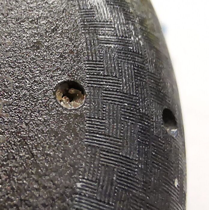

Ti mivel takarítjatok ki a lyukat az óra hátlapján? -
