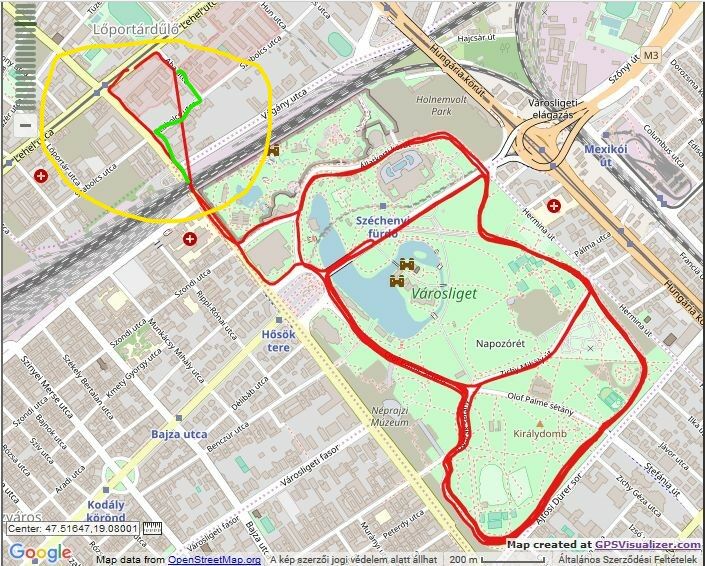

Lalikirály73
Na megint kezdődik....kezd tele lenni....a mai futásom
Hogy mit kell látni (ezek az órából kiexportált gpx adatok)....azt a sárgával bekerített részt....
A Dózsa György úti aluljáróba odafelé tartotta a jelet, de sajnos a visszafelé elvesztette...
A képen nyilván látszik, hogy hogy hol talált vissza....a zöld nyomvonalon futottam....
Szóval elég bosszantó tud lenni és ezért kértem garanciális javítást az előzőre...ez így komolytalan...hogy több száz métert bukok, mert a GPS szar.....hogyan kövessem nyomon így a tevékenységemet..... -

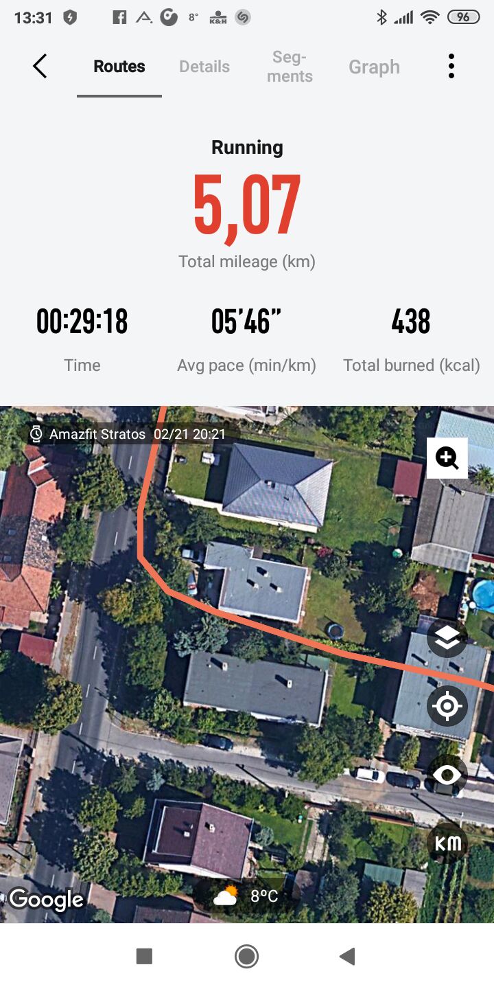

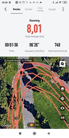

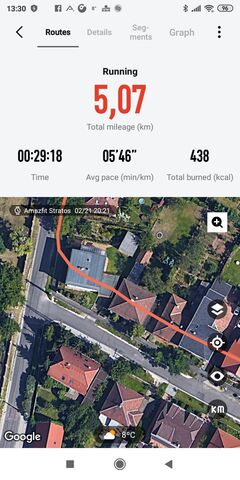

Lalikirály73 #3354 üzenetére

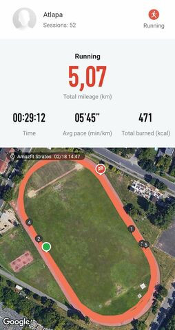

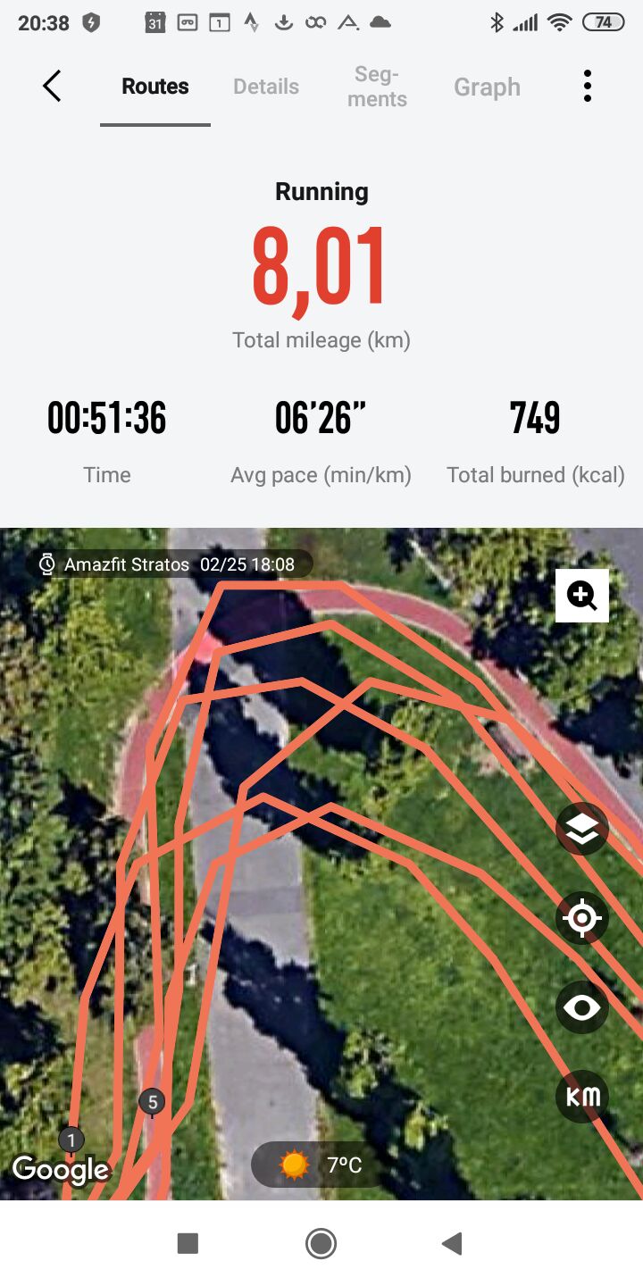

Teljesen jól látod. Az én tapasztalataim alapján is kb. 7-8-10 százalékkal méri alul a Stratos a távolságokat, a mérték attól függ, hogy mennyi a kanyar. (Tervezem, hogy egyszer tök egyenes pályán is kipróbálom, de nincs rá mód a környékemen, legalábbis nem akkora szakaszon, amely már reprezentatív minta lenne, azaz legalább 5, de inkább 10 km.)
Korábban tettem már be printscreeneket, szúrok be mait is. Bár legutóbbi frissítés után pontosabb lett a GPS-nyomkövetés, de az óhegyi futópálya rekortáncsíkjával azért most sem nagyon esett egybe a mért nyomvonalam:
De ezek alapján sem lehet csodálkozni az eltérésen:
Viszont legalább következetesen mér hülyeségeket.
Ami viszont meglepő, hogy a 400-as ellipszis alakú pályán szinte tűpontos a legutóbbi frissítés óta:
A Stratos mentsége, hogy az ilyen útvonalakon a telefonom GPS-e még kevésbé pontos, és nem hiszem, hogy bármely sportóra sokkal egzaktabb lehetne kanyargós pályákon, fák és házak árnyékában, magasfeszültségű vezetékek alatt.
Azt viszont nem értem, hogy gondolod, hogy az Amazfit által előállított gpx-ek más felületeken hirtelen helyrerázódnának, a másik platform is csak a hozott anyagból tud dolgozni. (De lehet, hogy félreértettelek.)

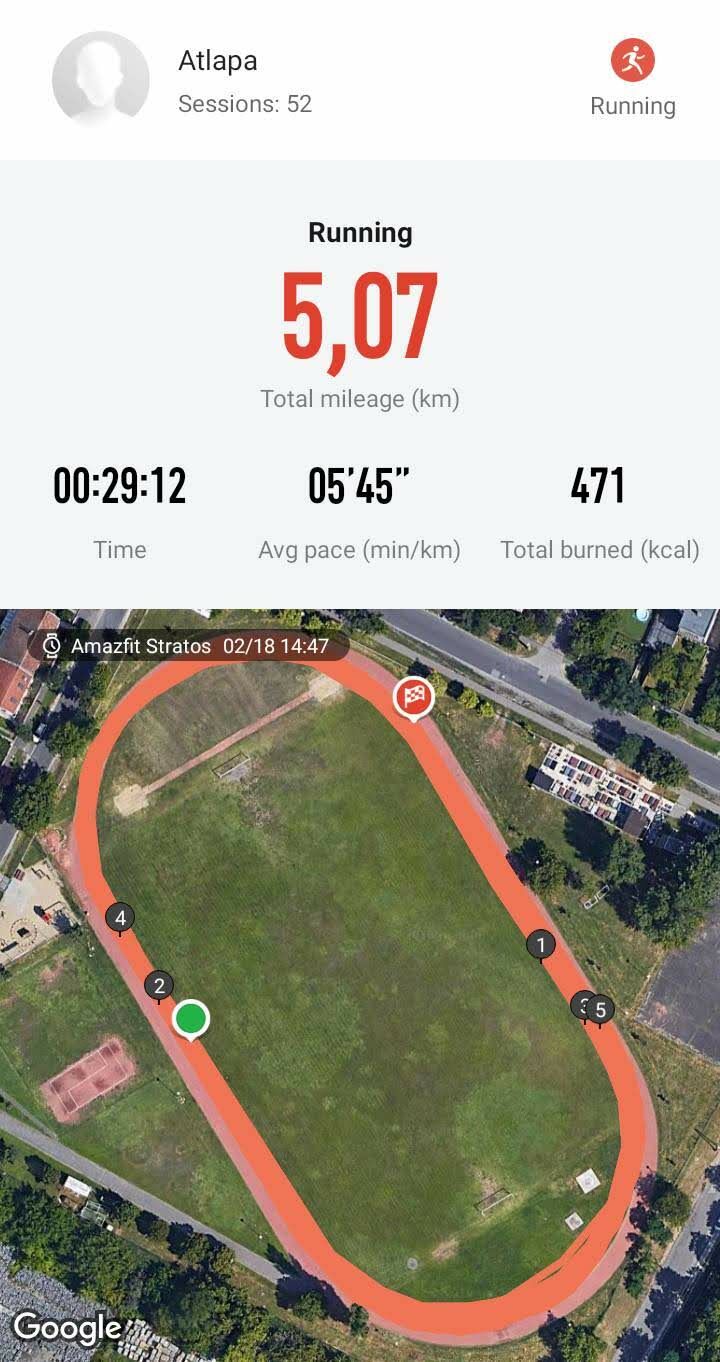

Lalikirály73
Megosztanám Veletek a GPS tapasztalataimat....
Pénteken elhoztam a gariban kicserélt új órát és a mai napon ki is próbáltam egy futásra...
Az óra ismét szörnyen produkált a megtett távolság függvényében (felfelé csalt kb 500 m-t - ezt onnan tudom, hogy ugyanezt az utat futottam Garmin Vivoactive HR-rel és ellenőriztem Google Maps-on is)....aztán leszinkronizáltam az amazfit watch alkalmazással (legfrissebb...Google Play által frissítve)....még jobban elszomorodtam.
A futás track-je megszakadva az első km kb. 100 m-rel korábban jelezve és 2 km-nél kb 200 m volt a plussz...
Mondom nem lehet ez ilyen rossz...Ugyanezt a futást a STRAVA (az óra és azamazfit adatai alapján) néhány méter eltéréssel ugyanazt adta, mint a Garmin connect....namondom ez már jó lehet...
Ekkor gpx export és néhány online gpx megjelenítón is megnéztem és minden stimmelt (na jó a magassági adatok nem, de ez érthető...)!
Ebből azt a következtetést vonom le, hogy az Amazfit Watch alkalmazás rosszul dolgozza fel a gpx adatokat és már futás közben is rossz adatokat közöl....
Aki aktívan sportol meg tudná esetleg nézni, hogy jó-e a következtetésem.... -

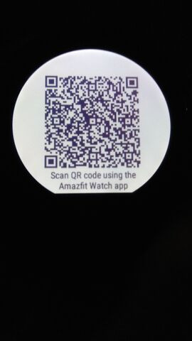

adathor
Factory Resetet csináltam az órán.
Visszakapcsolás után a QR code képe jelenik meg....
Csatlakozik az óra a telefonhoz ..
DE az óra kijelzőjén továbbra is a QR code kép van ,amiből nem tudok kilépni és csak azt látom.
Mit csináljak?
Újra lett indítva már vagy 4X -
