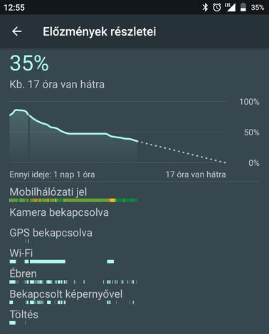

Nem tudom, hogy a srácok mit csináltak, de nekem sokat javult az akkuidő.
Más is tapasztalta ue.? -

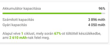

Na szóval meg lett az első töltés utáni számítás. 100%-on húztam le most a töltőről. Létezhet, hogy közel két éves teló és ilyen jó az akku? 5-10 töltés után más, valósabb értéket fogok kapni?

Igen, el is írtam, bocsánat, de 3684 mAh-t akartam írni (a gyári 4050 mAh, igen) 91% az első eredmény az AccuBattery Pro-val.
csak azért töröltem a bejegyzést, mert még tölt, elsiettem, de úgy látom akkor is 91%

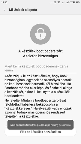

Kate verzió, de hátha tudtok segíteni, zárt a BL: user error - valószinűleg...
Ha, legalább a TWRP-ig el tudnék jutni, az nagy segítség lenne!Fel akartam tenni a 9-es Stable Multi ROM-ot (Kenzo-t, 8-ast tettem már fel így).
TWRP - mentés - ok
TWRP - Wipe - ok
TWRP - Install - Relatíve gyorsan végzett, nem néztem mit írt ki... (nem volt semmi izgalmas) - reboot.
Nem indul el a telefon, nem tudok visszamenni a TWRP-be.
Akku: kb. 70%-on volt (77 a legutolsó emlékem). Töltéskor csak pirosan villog a led.
Annyi történik, hogy a darkness logo bejön (ilyen kernel volt rajta korábban), s kb. 1-2 mp múlva el is tűnik.
Vol+ + POW: ugyan ez: felvillan a darkness logo.
Vol- + POW: bejön a darkness logo (másik) és a Cyanogenmod felirat.Gépre rádugva ismeretlen eszközt lát. Még nem telepítettem semmilyen sw-t, lassan telepítgetem fel...
Egy kicsit el vagyok kenődve!

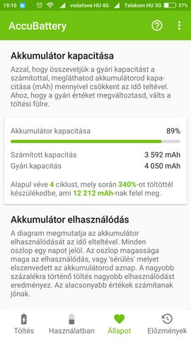

Tegnap eltelt egy teljes nap, 100% töltöttseg után, 19%-kal raktam este töltöre a készüléket, így 78%-ot mutatott reggel az akkumulátorom élettartamarol az accu battery pro.
De a tegnapi nap alig használtam a telefont. Szóval kicsit csalóka az eredmény, de így is 19% volt a merülés. -

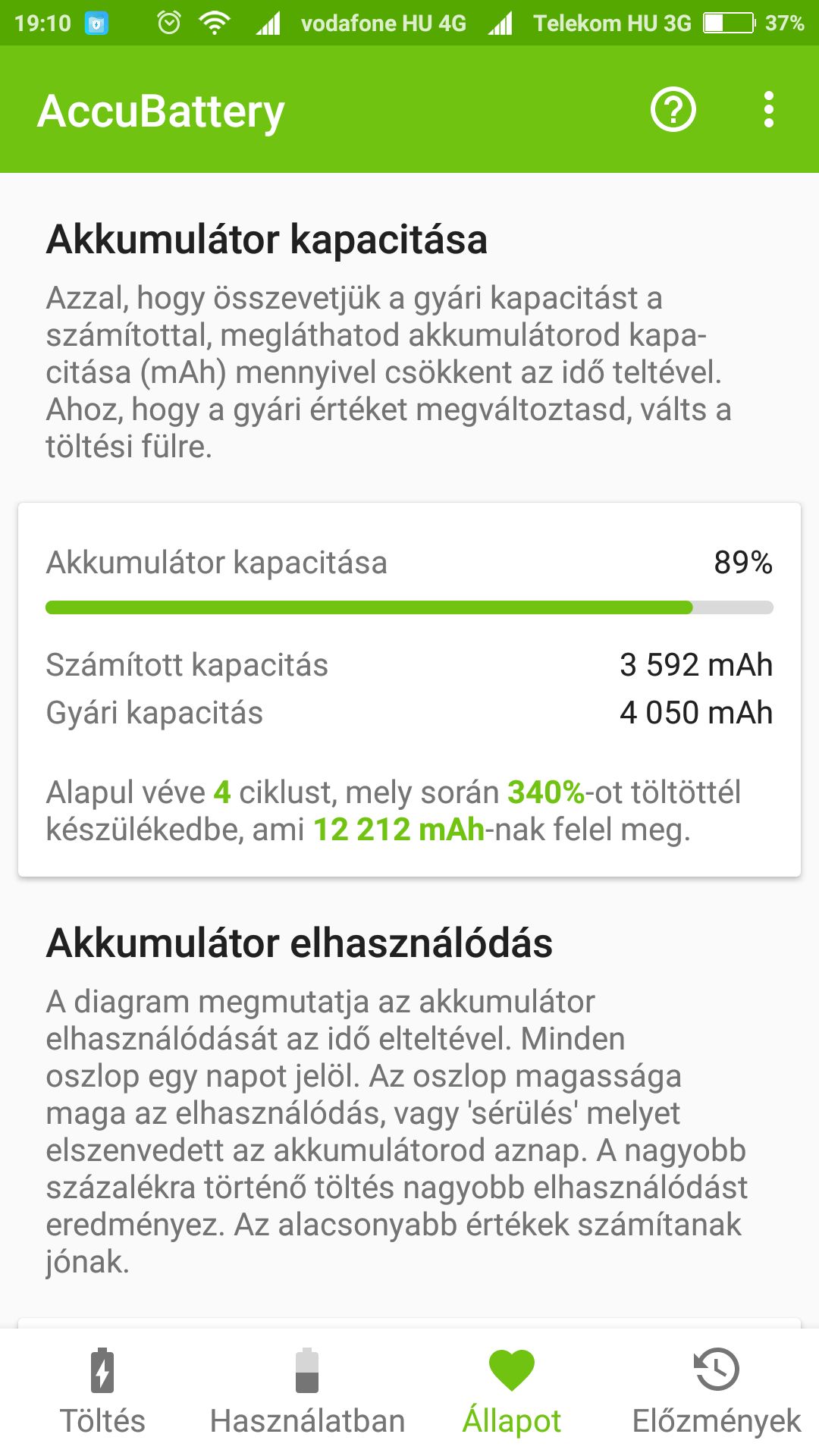

Ja igen, RN3-nál kézzel adjátok meg a gyári névleges kapacitást: 4050 (Gyári akksin még az is rajt volt, konkrétan mennyi egyébként az adott példány. 4030 volt az enyém). Mint írja is, nem minden telóból tudja kiolvasni, RN4-nél például tudja.
Tegyétek az automatikusan indulók közé. Akksikorlátozóból is ki lehet vonni esetleg, meg lakatolni. Én személy szerint nem szoktam. Ha kilővitek gyakran memóriát, töltés előtt ellenőrizzétek megy-e (ott-e az értesítéseknél). A kondíció megállapításához csak a töltést használja.
Első töltés után már lesz eredmény. Ha több mint 20% megy bele, akkor már nagyságrendileg használható lesz az érték. Egy 50% feletti töltéssel már pontos lehet elsőre is, de nyilván kell egy 3-4 alkalom hogy tényleg következtetni lehessen.
Lehetőleg töltés közben, ne használjátok a telót az első pár alkalommal, így kisebb lesz a pontatlanság.Olvasd el a cikket nálam a blogban, és megtudod.

Ha már mások is itt kérdeznek, akkor én is:
meg vettem én is :-)
Kilőhetem az appot a háttérből? Úgy látom ha lakatolom akkor hozza a jó értékeket a használatot illetően.
Akku kapacitást nálam nem mutat az Állapot fülön: Akkumulátor kapacitás --, Számított kapacitás --, gyári kapacitás --. MIÉRT?
Mikor fogom látni őszerinte milyen az akku?
Holott a töltés fülön kézzel be lett írva a gyári kapacitás 4050-re, mert nem ismerte fel telepítéskor, nullát írt.
80%-nál tehát egyes vélemények szerint jobb leállítani a töltést? -

mrszitya
zeno79
#29025
AccuBattery progival a legkönnyebben és legpontosabban. Már 2-3 töltéssel érdemi eredményed lesz. Ehhez javasolt azért alkalmanként legalább egy 50-60%-ot beletolni.
~0-ról 100%-ra töltést nem lényeges csinálni a méréshez, legfeljebb egyszer kíváncsiságból.Egyébként a háttérben, titokban garázdálkodó cpu-gyilkos appok is lebuktathatók vele (ez a része már fizetős). Egy UC Browser 40-50%-ot képes lelopni a SOT-ból(!!), ha ki is van lőve a memóriából. Folyamatos ébrentartást csinál, ha olyan kedve van. Na, esetében aztán érdemes az akksi optimalizációt maxra tenni MIUI-ban.
mrszitya
zeno79
#29023
Akksira magára vigyázni kell azért. Vékony a burkolata. Ha úgy kell felfeszíteni, csak türelmesen. Lítium nem túl egészséges, ha füstölésbe kezd. Nagyon nem. A fehér ragasz nekem sem jött fel úgy, ahogy kellett volna.
Az enyémhez adtak szerelő csomagot, de ragasztót nem. Ha van otthon vékony fajtájú kétoldali ragasztó, azt vetném be. Ebben az esetben nem volt, így szigetelő szalaggal - hosszában egymásra hajtva, közé kevés foly. ragasztó - oldottam meg.
Gumikesztyű sosem árt, bár én nem használtam. Ha a fehér ragasz könnyen lejön, akkor tényleg nem lehet gond. A ragasztás helyén nem árt letörölni a nyomokat, hogy tartósan ott maradjon.Akksi eredeti, nem eredeti dologhoz. Én arra figyeltem többek között, ne a legolcsóbb legyen (rákalkulálva a behozatal költségeket és profitot cég esetében, nem is az).
Idáig tartja a kapacitását, amivel érkezett és a kijelzőidők is rendben.
65 feltöltési ciklus során, 3948mAh volt az átlaga. Hardveresen nehezebb mérni, mert egy jó USB feszmérő nem olcsó (mihez képest, de 6-7000 kínából egy YZXstudio). A legkisebb eltérés 2, legnagyobb 11% volt a szoftvereshez képest egy olcsóbb mérővel. Nagy a szórás, szoftvernél sokkal-sokkal kisebb (+- mondjuk 3).Nem vagyok szagértő' vagy megszállott a témában, csak cikkem kapcsán kénytelen voltam részletes statisztikát vezetni, hogy igazoljam az akksik degradálódását a tízmillió lítium degradálódás szagértő' számára. Nekik természetesen az ezzel foglalkozó laborok mérései és a gyártói nyilatkozatok sem elfogadhatóak. Például hogy 300-500 merülési/töltési ciklusig tartják magukat ezek az akksik az eredeti állapot környékén. Ez lehet több is, de iPhone esete szépen igazolja, hogy brutál drága prémium telóba sem feltétlen kerül tartósabb lítiumos technológia.
Még adós vagyok a második cikkel, ahol majd közzéteszem a számokat, ezúttal az AccuBattery-t bemutatva. -
