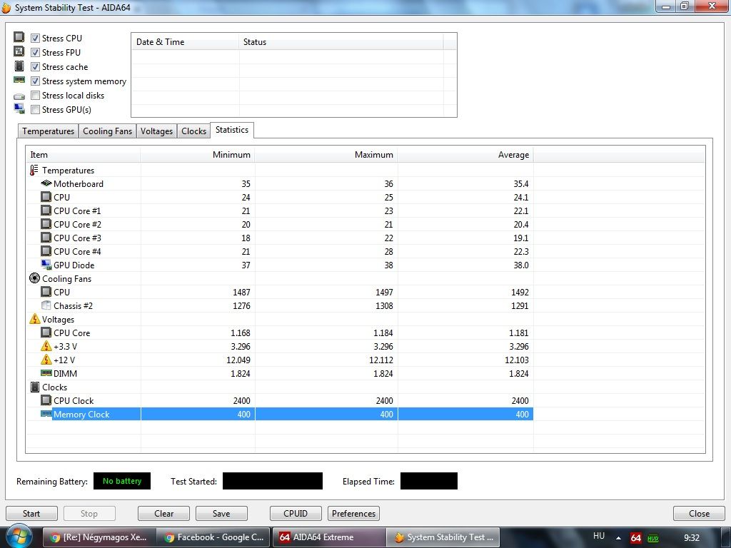

Beleptem a Xeon taborba egy E5450el.
Most eddig ugy nezki megvan a 4Ghz.
Biosban 445fsb lett allitva, pci frek. 103-ra,
DDR2 core v. ra kellett ratenni 0.1v-ot
cpu core v. biosban 1.27500v ra van allitva.Cpu-z:
core v. 1.168v de neha felugrik egy pillanatra 1.184v-ra.
Aida64 extrem:
stabiliti teszt 26 perce megy proci/magok 50-63 fok kozott ugralnak.
ugye igy most 4005Mhz... egyenlore ennyire futotta.
Nem tudom mit kellene vagy lehetne meg allitani, hogy jobban haladjon.
