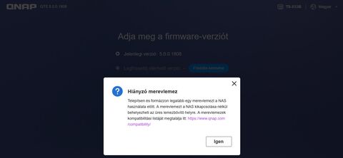

Ez már egy jó kiindulási alap, mármint a sávszélesség igény@Gaben92:
Köszönöm a tippet, már nézegettem kompatibilitési listát, ha meglesz a konkrét kiszemelt kamera, akkor "keresgélek" nast.
Gondolom ilyen könnyű dolgom lesz, hogy kamera tipus > kompatibilitési lista > melyik verziótól? > milyen OS-en érhető el > minimum olyan nas.Nem egyszerű

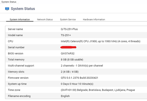

Igazából annyi lenne, mint egy DVR... és ugyanazért ap énzért meg inkább NAS.
Gondolkoztam, hogy a 251-esemet cserélni 4 lemezesre és akkor 2 SSD a klasszik tartalomra, másik kötet a 2 HDD-vel meg kamera...
de milyen áron mennek a 4 slotos Qnapok ?! -

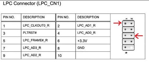

Az ellenállásokkal már próbálkoztunk, nem sikerült (ki lett mérve, és az alapján beforrasztva talan 120 ohm).

az a baj, hogy spéci (kicsi, de hosszú) csavarhúzók kellenének ahhoz, hogy teljesen kiszereljem az alaplapot.
A listádban a 2-es pont (inicializálási ablak) alatt mit értesz? HDMI-n nem ad ki jelet magából, ahogy áramot kap a led panelen megjelenik a System booting>>>> és csak a nyilak mennek sorban (>>>>>), de nem változik semmi...
Közben egy ismerős beforrasztott 120 Ohm-os ellenállást az 1-es és 8-as közé, így az ott mért feszültség szépen beállít 1,65V-ra, de nem változott semmi. A táp kiad rendesen 5 és 12V-ot, ez meg is érkezik az alaplapra a megfelelő részekre (ehhez nem értek, a koléga mérte ki).
Még valami ötlet?

Neked is, hogy jó irányba indítottál elEgy 120 Ohmos ellenállással 1,57V-ra beesett a fesz., és hibátlanul megy a NAS.
Nem forrasztottam, találtam itthon 2 HDD Jumpert, azon ledugtam, alul visszafordítottam, így felfelé nem tud kicsúszni, és összeszorítottam így az alaplapi pinnel.
Felül leszigeteltem nehogy zárlatot okozzon. "Majdnem gyári"
Mindenesetre nagyon köszönöm a segítséget, ez most nagyot mentettKiváncsi voltam logolt-e valamit a rendszert, de csak amit googleban is találtam:

Próbálkozok akkor először 120 Ohm-mal (akkor oda ahol mértem?).

Akkor hálát adok az égieknek... mert nincs lyuk, ugyanis ott mértem.
(igen tudom, balf*sz voltam).
Most mértem a helyes pontokon 1-8. És máris más a leányzó fekvése, 2,3V... tehét tényleg teljesne más a helyzet, lefele kell vinnem a feszt.
Azt hogyan is akkor?

Köszönöm szépen. Neten találtam róla infót és úgy néz ki tényleg ez a rossz, mert 2,34V-ot mértem a ground és a lpc clock között. Kell egy 100ohmos ellenállás és meglátom meddig bírja majd. Most sajnos nincs rá pénzem, hogy vegyek egy újat.
Köszönöm mégegyszer a segítséget.

Megcsinaltam a cserét amit javasoltál(ovatosan leszedtem a ragasztót) Úgy tűnik h a foglalattal van a baj. Ha átraktam azt a memóriát amivel teljesen jól működött nem indult el. Betettem a 2gb ramot a nasba ahol eredetileg volt az 1gb simán felismerés és elindult. Szóval biztos, hogy a foglalattal van vmi. Több alkalommal ki be vettem a ramot szóval tuti
Így akkor a nasnak a max memória kapacitása 2gb a 3gb helyett.Köszönöm szépen a hozzaszolásokat!
