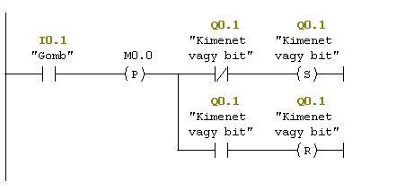

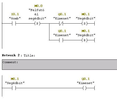

Nem tudom mire megy ki a játék, de álljon itt néhány "alternatív" megoldás is:
Itt az I0.1 kapcsolja ki/be a Q0.1 kimenetet.

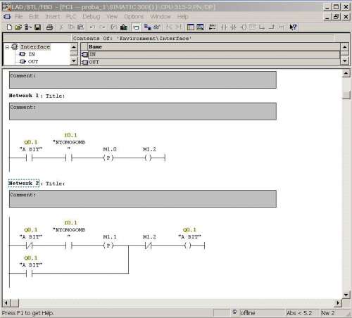

Itt szintén az I0.1 kapcsolja ki/be de a Q0.2 kimenetet (egy programba helyeztem a példákat ezért adtam más kimeneti címet mindegyiknek).
Az eltérés az előzőhöz képest az, hogy a második példa nem használja a -(P)- felfutó él impulzus képző utasítást.

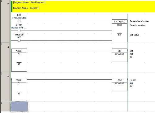

Itt I0.1 kapcsolja ki/be a Q0.3 kimenetet.
