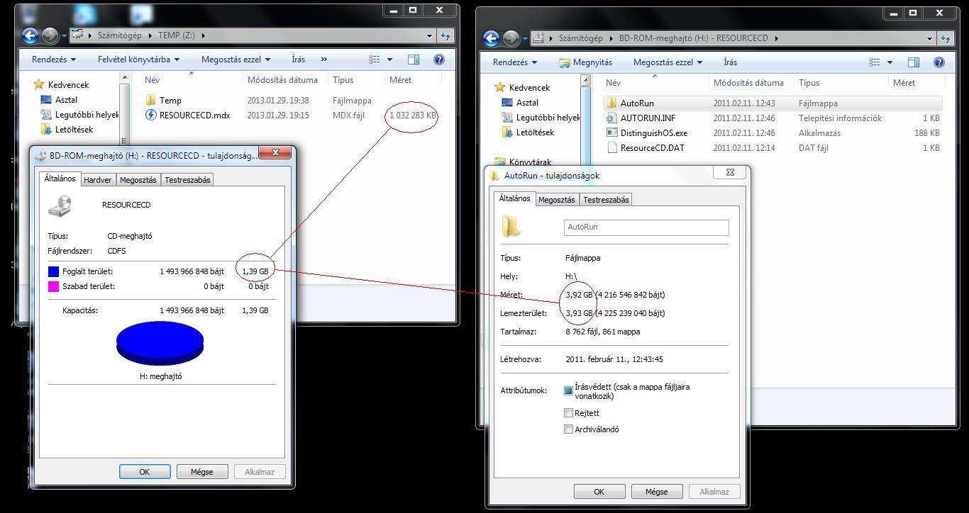

Felteszem újra (a "Packard Bell TK81" helyett Packard Bell81 lett a név, javítani nem engedte, szóval töröltem, de egy órán keresztül nem akart eltünni, így hagytam hátha marad, hát nem...)
Most meg nem enged belépni, és újraregisztrációnál is hibát ír (csak nem tiltottak le?)
Próbálkozom, de közben gabe talán már elérhetővé tette.ui: Igen, bannoltak. Várnom kell, vagy valami más helyre feltenni...

Nem tudom mire gondolsz, hogy-hogy átugrani a drivereket?
Megnéztem a DVD tartalmát, sajnos a Social Network nincs rajta:
4 mappa van:
-APP (ebben az Adobe Reader9.1 telepítője van kb 500MB)
-AutoRunX (a DVD behelyezéskor automatikusan induló programfájlok vannak itt, kb 10MB)
-DRV - értelemszerűen a driverek, pontosan ebben a sorrendben:ALPS Touchpad
AMDISS VGA Chip SEYMOUR_XT
AMDISS VGA Chip WHISTLER_PRO
Broadcom Lan BCM57780
Chicony Camera utility Crystal Eye
Dritek Launch Manager (PB)
Elantech Touchpad
FOXCONN TW Bluetooth BT 2.1 Atheros AR3011
FOXCONN TW Bluetooth BT 2.1 BRM 2070
FOXCONN TW Wireless LAN 3rd WiFi 2x2 BGN Atheros HB97
HON HAI Bluetooth BT 3.0 Atheros BU12
HON HAI Bluetooth BT 3.0 BRM 2070
LITE-ON Camera utility Crystal Eye
LITE-ON Wireless LAN 3rd WiFi 2x2 BGN Atheros HB97
LITE-ON Wireless LAN 3rd WiFi 2x2 BGN Broadcom 43225
LITE-ON Wireless LAN 3rd WiFi 2x2 BGN Realtek 8192SE
Realtek Audio Codec ALC272X
Realtek Card Reader Chip RTS5159-GR
Suyin Camera utility Crystal Eye
Synaptics Touchpadez összesen kb 3,4GB és végül a negyedik mappa:
-GUI (ebben meg a kézikönyv van 26 nyelven, kb 200MB)
ui: ide feltettem [link]

Érdekes, a DVD tartalma majdnem 4GB, de a fájlrendszer szerint foglalt terület csak 1,4GB, és a daemon-tools-al tömörítve meg "csak" 1GB.
