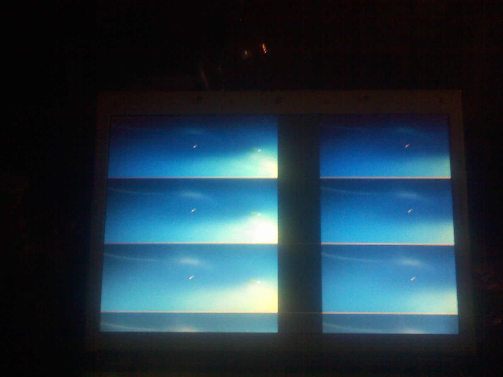

Segítségre lenne szükségem!!! Az eddig tökéletesen működő PB-laposom a minap elinduláskor a képen látható képernyő "tagolással", furcsasággal fogadott. A 7-s recovery elsőre megoldotta ( a képernyő visszaállt de a rendszer nem tudott elérni alapvető dolgokat sem mint a vezérlőpult) de újraindulásnál visszatért a képernyő gond. Sajnos ez a képernyő jelenik meg már a BIOS betöltésekor is. Próbálkoztam a 7-s újratelepítésével de nem oldotta meg a problémát, sőt most már nem is áll fel a rendszer sem. Elindul a továbbra is osztott képernyőn a 7es betöltése majd ráfagy a nagy feketeség

Tapasztalt már valaki ilyet?

EW96.Tegnapi darab de egyszerűen nem akar elindulni.Azért adták hogy megcsináljam de ilyennel még nem találkoztam.Elkezd betölteni midenféle adatot:
