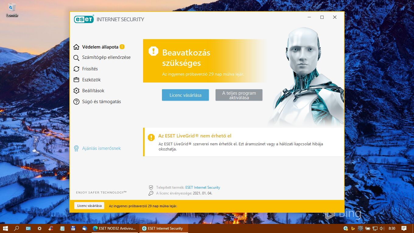

Olyan problémám lenne, hogy nem tudok bejelentkezni a My Eset fiókomba, mivel visszaállították (reset-elték) a jelszavamat. De amikor rákattintok az "Elfelejtett jelszó" lehetőségre, majd beírom az email-címemet, valamiért nem küldi el a jelszó megváltoztatását lehetővé tévő emailt. Az oldalon (my.eset.com) azt írja, hogy elküldte az email-t, viszont sehol sem kapom meg, pedig mindent megnéztem már.
Most raktam újra a rendszert, ezért ismét be kellene aktiválnom az Internet Security-t, amihez 2020.06. hónapban vettünk közösen egy 5 gépre szóló két éves licencet, ami 2022.06. hónapig él. Azaz még a fele hátravan. Hozzá van rendelve a My Eset fiókomhoz, de oda a fent említett probléma miatt nem tudok belépni, és licenckulccsal sem engedi aktiválni, mivel új gépnek érzékeli, és ugyebár már mind az 5 aktiválási lehetőség elfogyott.
Tudnátok ebben segíteni, hogy mit lehet csinálni ilyenkor? Valahogy be kellene jelentkeznem a My Eset fiókomba, annyi lenne az egész, de mivel megváltoztatták a jelszavamat (állítólag volt valami feltört fiókból nyert adatokkal való belépési próbálkozás több esetben is), ezért most nem tudok belépni a régi jelszavammal, és amikor újat akarok kérni, nem kapom meg az emailt, amivel ezt meg tudnám oldani.
Kipróbáltam a Google-fiókom email-címével is kíváncsiságból, de ugyanaz volt, illetve a Windows Live email-címemre sem kaptam semmit, akárhogy próbáltam többször is elküldetni velük a levelet.
Szerintetek mi a hiba? Minden más email-t megkapok, jönnek rendesen, ahogy eddig is, azaz nem beállítási gond van. A levélszemét között is néztem, ott sincs semmi. Ötlet???
Előre is köszi a segítséget.

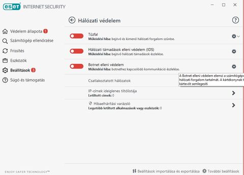

Urzu_7
Itt található 2 hónapos trial 3 gépre /e-mail (orosz oldal, legalulra kell beírni az e-mailt)
iFriend77
Megoldódott. Csökkentett módban töröltem az eset mappából egy dll fájl kivételével mindent így újrainditást követően már nem tud elindulni az eset smart többé. A fő eset mappát és azt az egy dll-t nem engedi csökkentett módban sem törölni mert egy másik szoftverben vagy mappában meg van nyitva(wtf???). Mindegy, a lényeg hogy nem indul el többé az eset smart, ez volt a lényeg.
Nagyon köszönöm a segítséget
Urzu_7
iFriend77
#7559
Csökkentett módban lehet csak mivel a tűzfal beépül a rendszerbe.
https://support.eset.com/hu/kb2289-eset-programok-manualis-eltavolitasa-az-eset-uninstaller-hasznalataval -
iFriend77
Hogyan lehet törölni az eset smart security-t?
Magát a nod32 vírusírtót letörölte a gépről a saját uninstallerje de az eset smartot meghagyta, minden rendszerinditásnál elindul és időközönként cseszeget hogy újítsam meg a licenszt mert a számítógépem nem védett. A program files-ból natur kitörölni nem lehet mert rendszergazdai jogosúltságom kell legyen és a SYSTEM-re hivatkozik. A system rendszermappában viszont nem szerepel se nod32 sem eset security, semmi ilyesmi. A windows inditási alkalmazások között nem tudom kikapcsolni a csúszkára amint rákattintok azonnal visszakapcsolja. Iobit uninstaller és az asampoo 8 uninstaller programok nem látják az eset smartot ergó azok sem tudják törölni, az eset hivatalos honlapjáról letölthető eset uninstaller szintén nem talál semmit (not supported applications).
Se kikapcsolni, se törölni nem lehet. Valami megoldás volna erre? -

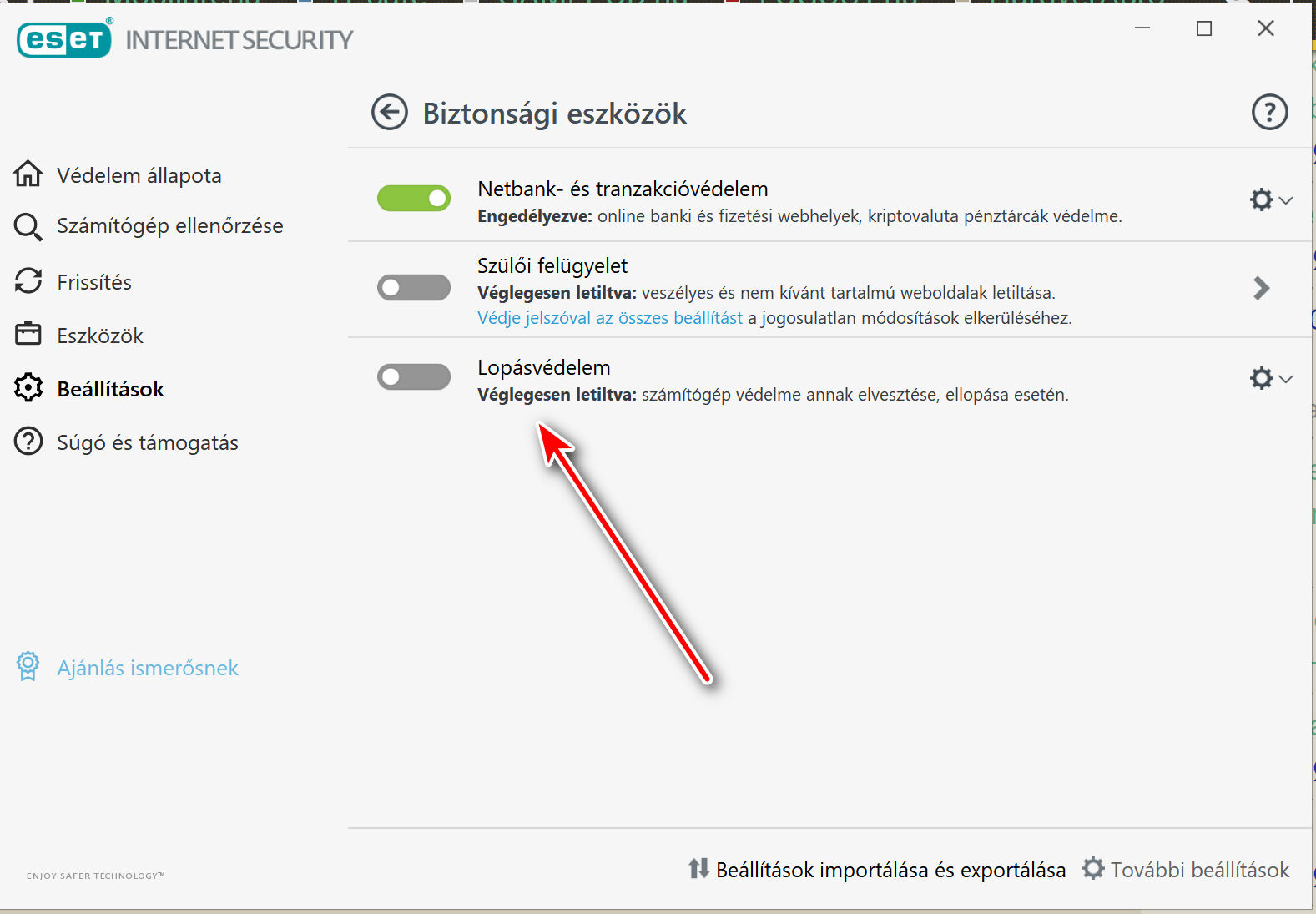

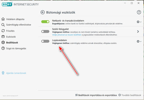

pvt.peter
pvt.peter
#7551
Úgy tűnik megoldódni látszik a Lopásvédelemmel kapcsolatos fals? értesítés, pedig már elkezdtem összeszedni az infókat a e-mailben, hogy elküldjem a support@sicontact.hu címre
Eredeti probléma, lsd.: #7545
Ami nálam megoldotta: bejelentkeztem a https://anti-theft.eset.com oldalon és az eszközöknél az adott laptopnál létrehoztam egy "fantom" fiókot (gyakorlatilag egy sandbox fiók, ha jól értem a működését).
Most már nem kapok értesítést arra vonatkozóan, hogy a lopásvédelmi szolgáltatás nincs optimalizálva. -

Kékes525
#7548
Lehet félreérthető volt az indító posztom, de már bevan kapcsolva a Lopásvédelem.
Tehát a kezdő posztomban levő kép/figyelmeztetés már ebben a bekapcsolt állapotban jelenik meg.
Mindig rámegyek az újra ellenőrzésre ami után eltűnik, de utána újból megjelenik... -
pvt.peter
ESET Internet Security -et használok és időnként felugrik egy értesítés, hogy a lopásvédelemmel kapcsolatban beavatkozás szükséges, lsd. lent:
Ha az "Ellenőrzés újból" -ra megyek, akkor "zöldre" vált, de utána újból előjön a jelenség.
Hogyan tudom ezt a folyamatos fals jelzést megszüntetni?Köszi a választ.

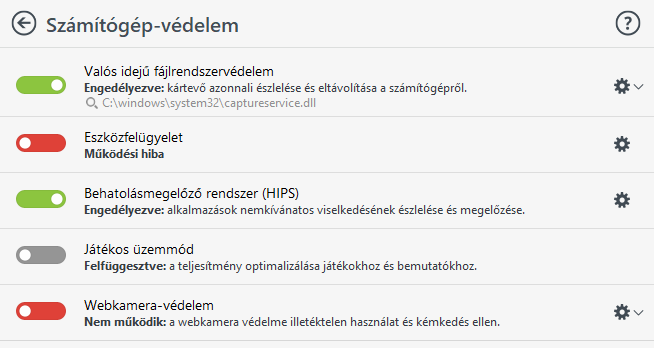

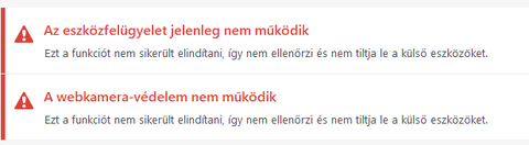

dm1970
Nekem is feltelepült az internet security.
Ezzel nem is lenne bajom kipróbálom, milyen, s majd eldöntöm mi legyen.
A baj az, hogy ezt írja ki:
A fő lapon is kiírja a hibát, s kér, hogy indítsam újra a gépet, de az nem használ.
A laptopomon is feltelepült, azon megy rendesen, mindkettőn W10 van.
Érdekes, hogy hiába vannak kikapcsolva, rákattintva az írja, hogy ténylegesen le akarom tiltani.
Valami ötlet?K dm
Közben még valamit kipróbáltam, s megoldódott.
Nem törlöm, hátha valakinek segít.
Van egy malware szűrő progi a gépen, ott beraktam a kivételek közé a nodot, s jó lett.
Azért nem gondoltam erre, mert a laptopon is fenn van. -
