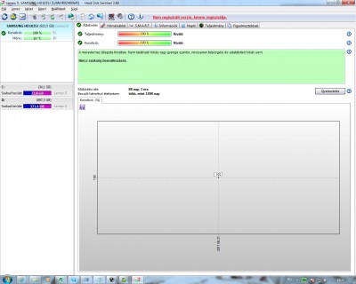

Nézd meg a merevlemezt hdsentinel-el, hogy ír-e hibát. Ha nem akkor malwarebytes-ot futtass, hátha van valami bitbányász vagy egyéb nem kívánatos cucc fent. Egyébként amikor lassú, ha megnézed a feladatkezelőt mit mutat? Dolgozik a processzor, hálózat, merevlemez? Mennyi a memória használat?

A vinyónak milyen az állapota? HD Sentinellel ellenőrizd a fizikai állapotát. Lehetséges, hogy haldoklik.
