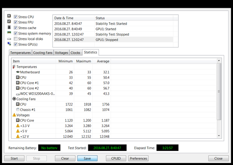

SunMount3r
IstvánLászló #32799 üzenetére
430W-os Gigabyte Superb. Anno nagyon jó kis tápnak tartották.
Most játszottam vele kb. 1 órát és eddig minden OK.
IstvánLászló
SunMount3r #32798 üzenetére
Ha most alapjáraton 45fok körüli a gpu-d, akkor minden jó, de ha tényleg tesztelni akarod a stabilitást én a 3d Mark-ot ajánlanám.
A miértre a válaszom ha a 3d Mark hiba nélkül fut le, akkor minden jónak kell lennie.
Kérdeznélek milyen tápot is használsz mert nincsen infó? -
SunMount3r
IstvánLászló #32797 üzenetére
És tényleg, azt hittem, nem tudja mérni a GPU diode-t, de most nézem, hogy külön be kell kapcsolni, hogy azt is mérje
... Most alapjáraton 45fok körüli. Akkor nyomhatok rá még egy 1 órás tesztet, hogy kijöjjön mennyire megy fel...
A többivel kapcsolatban köszi, ez kicsit megnyugtató...
IstvánLászló
SunMount3r #32796 üzenetére
A véleményem igen normálisak az értékek, nálam ezek a mért értékek vannak .
A gpu-n mért hőfok értékét nem is láttam, ezt jó is lenne tudni pontosabban, nálam általában 46 és 65 fok között méri az Aida Stability Test.. -
SunMount3r
SunMount3r #32795 üzenetére
SunMount3r
Fagyott a gépem egy párszor legutóbb és szeretném kideríteni az okát. TV-re kötve használóm DVI-HDMI adapterrel és kábellel, ezért is féltem még pluszban a TV-t is.
Memetest-et majd nyomok rá, de most még a VGA-ra gyanakszom.
A gépem 2008-as, tehát 9800GT OC és, Core 2 Duo 2.4GHz van benne, ezért egy ennek megfelelő teszt programot keresnék. A VGA tesztelésére tudtok valamit ajánlani? Vagy elég ahhoz az a Stressz teszt ami az AIDA-ban van (most futtatom éppen)?!

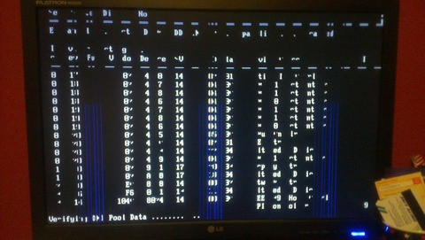

A következő lenne a problémám: Mostanában játék közben kekhalalt kapok. KERNEL DATA INPAGE ERROR. Gondoltam ujrarakom a rendszert, megtörtént, elindul a játék, random leáll a gep, majd vissza kapcsol. Újra elindítottam a játékot, másfél perc után kifagyott, majd dobta megind a bluescreent.
CHKDSK-t futtattam, jelenleg Windows memoria diagnosztika megy.
Konfigom:
Alaplap:Gigabyte H77-D3H
CPU: Intel i5-2500
Táp: Atlas AT-400X12P
RAM: CRUCIAL 4GB DDR3 1600
SSD: SAMSUNG 64GB
VGA: NVIDIA GEFORCE 750TI
HDD: SAMSUNG 2504C 500GB -

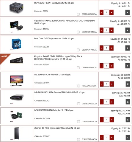

EnderMauL
Tegnap raktam össze ismerősöm újonnan vásárolt konfigját, ami szinte ugyan az, mint a sajátom, amit összeraktam 2 hónappal ezelőtt:
Asrock B150M PRO4 alaplap
FSP 500W hyper táp
Intel i5-6500 proci
HyperX Fury DDR4 memória
Gigabyte GTX 960 4 gb videokártya
Ház Zalman Z9 NeoA probléma hogy indításnál a monitoron nem jelenik meg semmi még az Asrock felirat sem. A monitor biztosan jó, mert a laptopra kötve működött rendesen. Próbáltam videókártya nélkül, de ugyan az az eredmény. Az alaplapi elemet is kicseréltem, de semmi. Áramot kap az alaplap, mert a CPU venti és a videókártya venti is pörgött. Bekapcsoló gomb és usb levilágítása szintén működött. Próbáltam a memóriákat is átrakni másik slotba, de semmi változás.
Előre is köszönöm a segítséget. -

Egy, csak hétvégente, keveset használt gépem kezdett pár hete "köhögve" indulni.
A jelenség: bekapcsoláskor általában eljut a windows betöltő képernyőig, de előfordul, hogy csak fekete marad a képernyő. A HDD láthatóan nem dolgozik már ilyenkor.
Ritkán előfordul kékhalál (Indulás után. Működés közben az utóbbi időben tapasztaltam egy alkalommal teljesen váratlanul netezés közben)
Máskor fekete alapon fehér betűs hiba üzenetig jut el, miszerint a közelmúltban történt hardware vagy software változások miatt problémákat észlel. Ilyenkor hiába próbálkozom a repair funkcióval, újraindulás után újra és újra eddig a hibaüzenetig jut el...
(hardware változás annyi történt, hogy egy 10+ éves IDE LG DVD meghajtót néha rákötök a lapra, mikor éppen valamit túrkálok ősrégi dvd-ken, de a meghajtó nélkül is jelentkezik a probléma az indításnál)
Van, hogy 2-3 ki-bekapcsolás után (nem reset, indításnál erre lényegében nem reagál) betölt a rendszer és gond nélkül működik minden, akár net, játék, film nézés... Máskor 8-10 alkalom is kell míg végre "veszi a sebességet".
A konfig a következő:
- Asrock N68C-GS FX
- Athlon II X3 445
- 2x2 GB DDR3 ram (egy Kingston és egy Ramaxel modul)
- Samsung HD080HJ (amit használtan vettem már jó pár éve, és van benne ~1900 nap működési idő - bár Sentinel szerint 100/100 az állapota, ugyanakkor működés közben elé hangos a seek noise - már így vettem)
- Gigabyte HD3870Win7
AVG scan nem talált semmit.Nekem gyanús a merevlemez, de akkor mire fel a 100/100-as állapot...
Mivel lehet a gond?

Hát komoly gondban vagyok segítségeteket kérném.
CRITICAL_STRUCTURE_CORRUPTION
Állandóan ezzel a hibaüzenettel indul újra a gépem, valaki tudna valami okosat írni mitől lehet?
Oprendszer win 8.1 64bit kori integrated
Gép:
i5 (i-6500)
alaplap MSI B150M Mortar
8 giga kingston hyperx fury 2133
120G SSD kingston hyperx fury
VGa MSI 960 GTX 2G
1tera HDD
Superflover tápBIOS alapbeállításon, legújabbra frissítve.

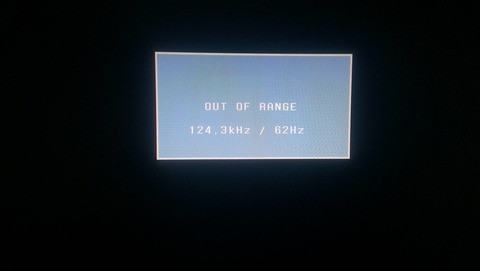

Rendeltem egy konfigurációt ami ma meg is érkezett összeszereltem de valamiért nem indul el megfelelően amikor bekapcsolom a monitoron annyit látni hogy no signal entering the saving power mode shortly. Ha a vga kártyát kiszerelem akkor rendben elindul. Mit tehetnék hogy rendesen elinduljon vgaval? -
