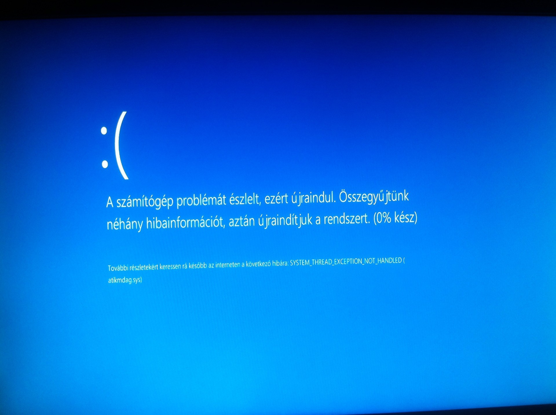

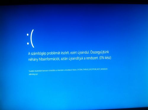

Windows 10re frissítettem a HP Probook 455 G1 tipusú laptopomat.Bejelentkezés után fekete képernyő fogad...Crtl + alt + del kombinációra reagál és utaná a feladatkezelőt is behozza de a feketeség megmarad...Valakinek valami ötlet ?
Előre is köszönöm! -

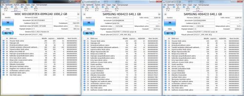

Pano
Valószínű, hogy valamelyik HDD lesz a ludas, általában azok kattognak, vagy optikai meghajtók.
Az általad linkelt képekből sajnos nem lehet megmondani, ha mondjuk mechanikai vagy fej hiba áll a háttérben (mindkét samsung esetében a fejpozicionálási hiba érték árulkodó, de nem lehet csak erre támaszkodni), ami -régi hddket tekintve- könnyen előfordulhat.Illetve rossz tápellátás is okozhatja a HDD-nél, de erre kevesebb az esély.
Azt megállapítani, hogy melyik csinálja meg csak úgy lehet, ha egyenként az ember leteszteli. Szoftveresen meg empirikusan is (értsd: kagylózni, hátha sikerül elcsípni melyik adja ki a hangot)

Adatlapon lévő konfigom, elsőként kb 3 hete folyamatos kattogó hangot hallatott több órás bekapcsolt állapota során ekkor gyorsan kikapcsoltam a gépet.
Olyasmi hang mint mikor valami beleér a ventilátor lapátok közé csak lassabb ütemmel.
Tudtam hogy nem lehetséges hogy bármi is belógjon a lapátok közé de szétszedtem a gépet még a tápot házát is megbontottam, kitakarítottam de nem találtam semmilyen problémára utaló jelet.
Azóta háromszor hallottam ezt a hangot de bekapcsoláskor és azt is csak pár mp erejéig aztán néma csend.Lehet hogy valamelyik hdd lenne a ludas?
Három hdd közül a WD ~ 2 éves míg a másik két Samsung már nem mai gyerek.
Crystaldiskinfó állapot kép, nekem nem mond semmit ezért a hozzáértőket kérdezném vagy egyéb ötleteket szívesen vennék. -
