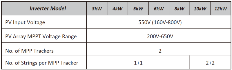

A Deye SG05 leirásában az áll, hogy a 8 kW-os esetén "Nr. of MPP Trackers: 2" és "Nr. of Strings per MPP Tracker: 1+1". Mi az az 1+1? Miért nem irtak ide kettőt?
Nekem jelenleg két sor ugyanolyan panelem van, két stringben a nyugati oldalon (15+15db 270 W, össz 8100 Wp). A Deye-re rá tudok kötni egy harmadik stringet a keleti oldalra úgy, hogy azok már modernebb 400+ W-os panelek? Mondjuk plusz 4 KW-ot, igy a max 12800 W-os határon belül lennék még. -
