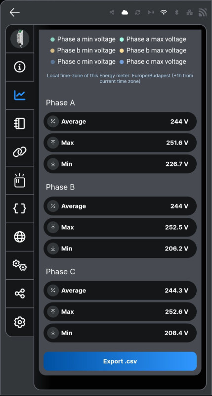

Letoltottem az uj Shelly applikaciot, erdekes statisztikakat lehet belole letolteni.
Esetek 95%-aban amikor ranezek a pillanatnyi feszultsegre, akkor a Phase A a legalacsonyabb. (Ott van a 32A, szoval ott lesz az inverter amugyis)
Ami erdekes, hogy osszesitesben az atlag ugyanaz, viszont a B es C minimuma joval lejjebb van...
Ez mi miatt lehet?
Van ennek jelentosege szamomra?
