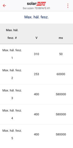

VaZso
hedgehog #47105 üzenetére
Tudomásom szerint nem kapcsol le rögtön 253V-nál, hanem talán akkor, ha egy percig, ha felette van(?), de még nem éri el az azonnali lekapcsolási értéket.
Amúgy van olyan hely, ahol az összes feltétel, aminek meg kell felelni, rendesen össze van szedve? (Feszültségcsökkenés / növekedés, frekvenciacsökkenés / növekedés, pontos időtényezők, egyéb elvárások.)
Van egy nyomtatvány, amit a szolgáltató küldött és szerepelnek rajt ilyen paraméterek, de jó volna egy olyan írást látni, ahol biztosan minden feltétel / elvárás szerepel...
Egyébként saját hálózaton láttam olyan állapotot (éppen ránéztem), hogy saját rendszer már hosszabb ideje állt, hálózati feszültség pedig 255V felett volt.
Elmúlt pár nap valamelyikén pedig olyan állapotot, szintén ránézéssel, hogy nappal, de erősen borús időben volt 223V feszültség valamelyik fázison... trafó meg 247V körül van, amennyire ezt otthonról meg lehet állapítani (ennyi tuti). -

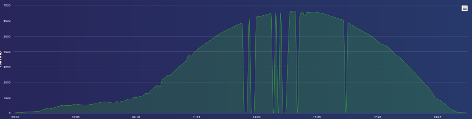

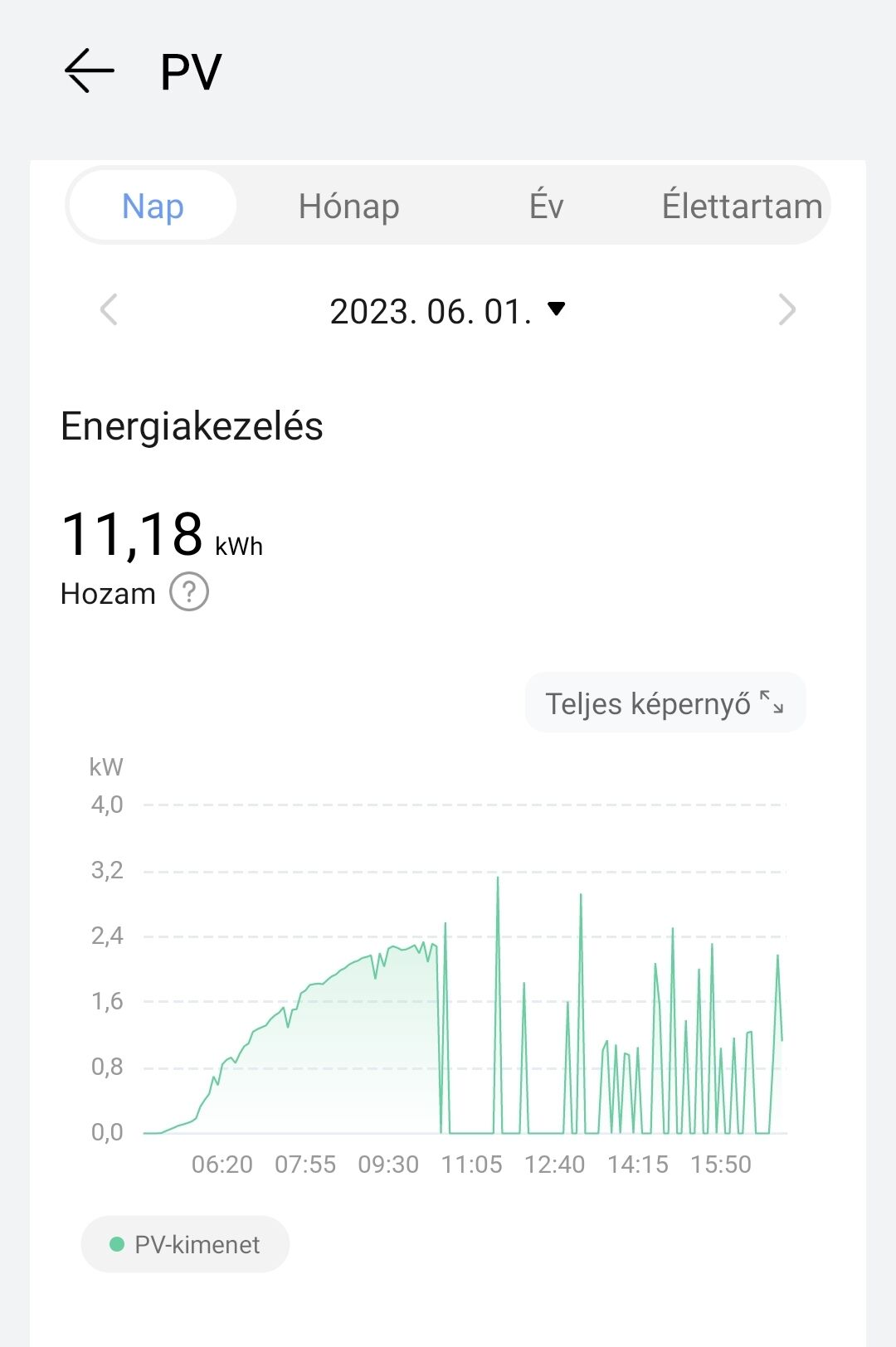

hedgehog
kenuba01 #47060 üzenetére
Nálam is megjött a szép vastag paksaméta a tökéletes(nek tűnő) mérési eredményekkel, miközben ilyen görbéim vannak:
De tartok tőle, hogy a különbséget az okozza, hogy a szolgáltató 5(?) perces átlagot mér, az inverter meg gondolom egyből lekapcsol, ha 253 fölé ér a feszültség.
Szerencsére nálam ezek a lyukak csak hibahatáron belüli csökkenést eredményeznek, legalábbis havi szinten a tervezetthez képest (971 tippelt májusra a pvgis, 922 lett).
