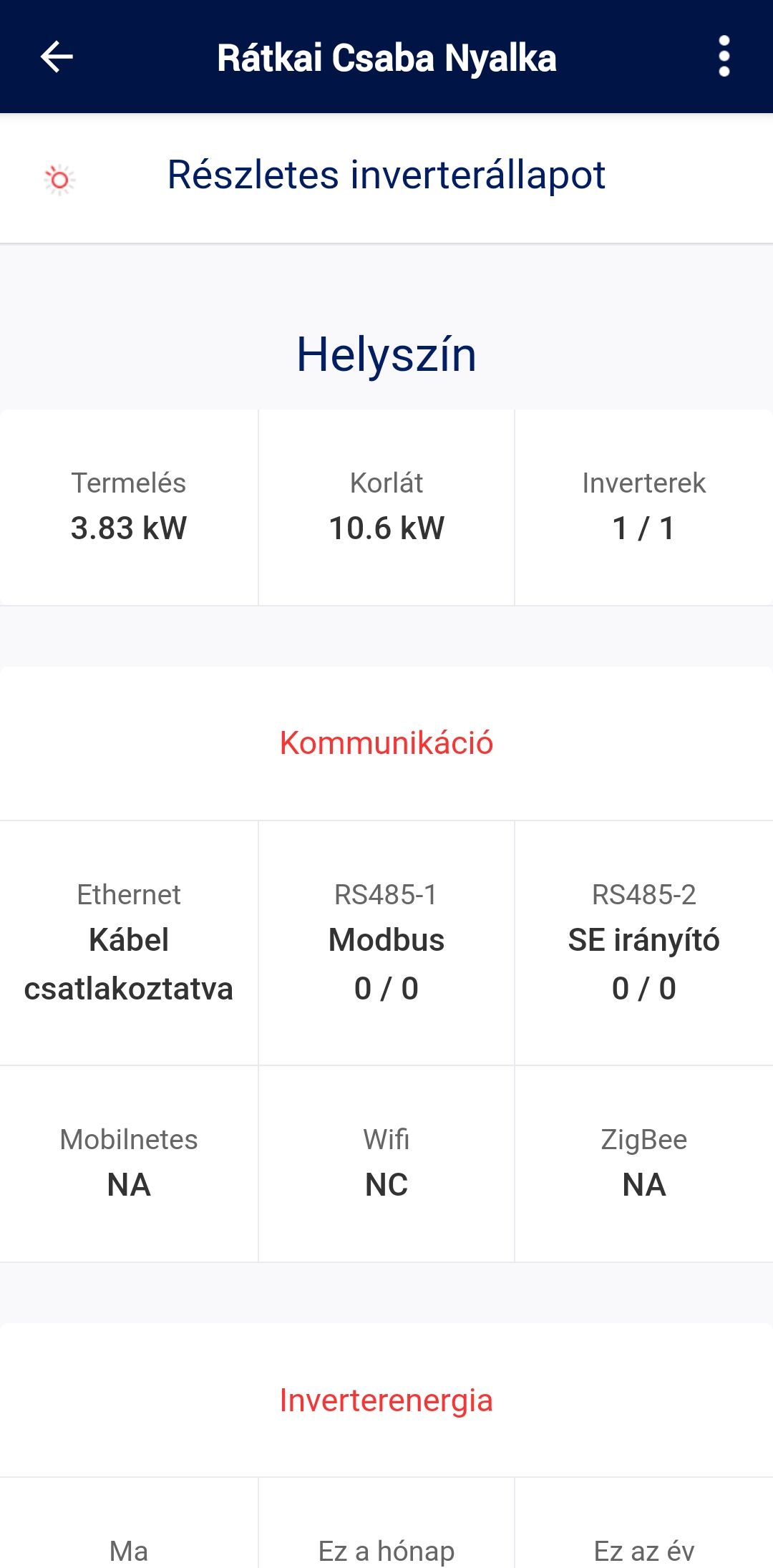

senki68 #43931 üzenetére
Megnéztem az invertert a telós appal közvetlenül a saját wifijére kapcsolódva. Itt látszik, hogy 10,6kW-ra van korlátozva. Ezt én át tudom valahogy állítani?

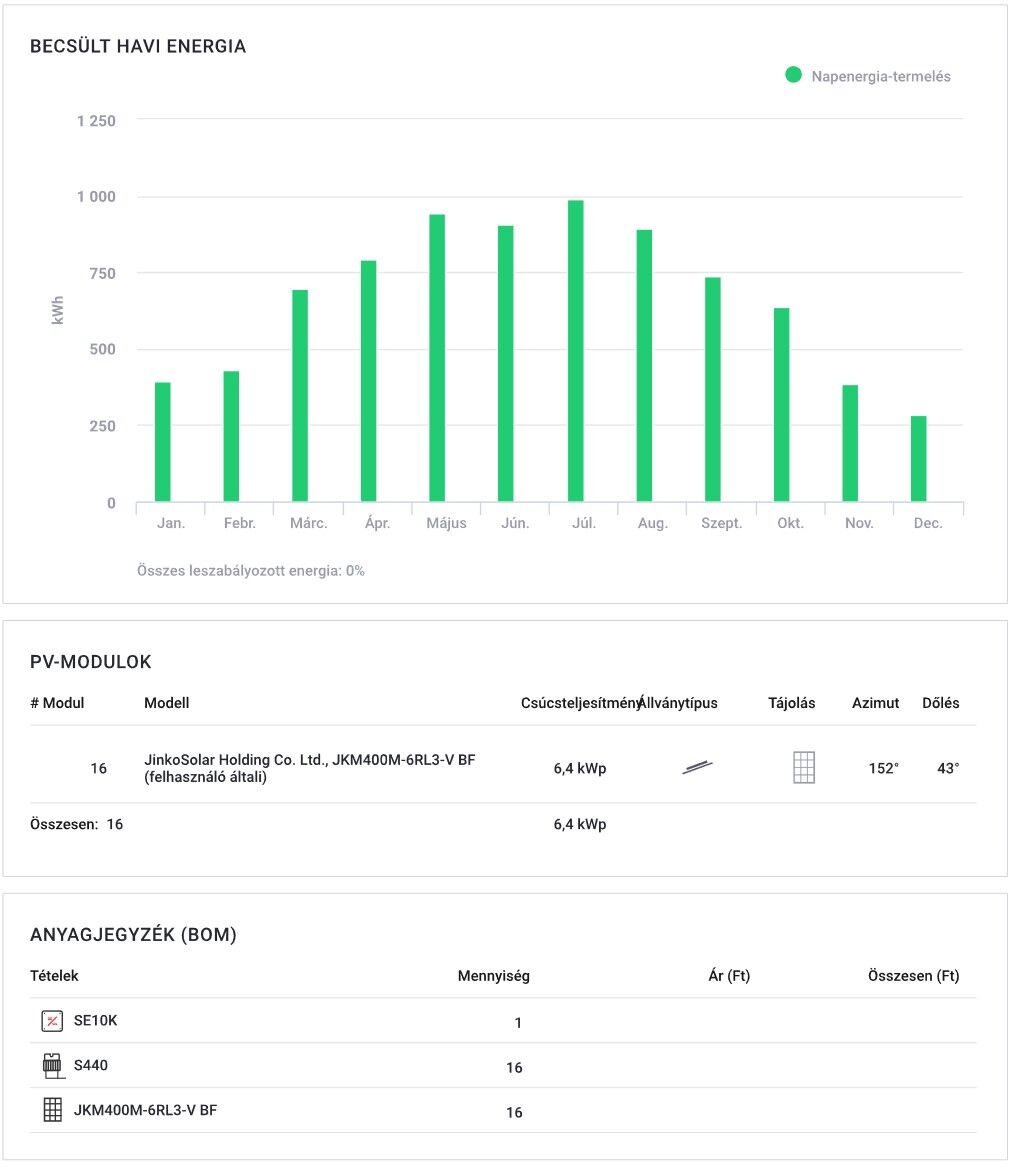

ftamas0201 #43925 üzenetére
Nyugodtan nyaggathatod a kivitelezőt, mert ha megszerkesztette a tervezőben, akkor az még mindig ott van neki. Csak a linket kellene elküldenie. Automatikus mailban.
ftamas0201
senki68 #43924 üzenetére
Na még jó hogy megkérdeztem, googleban az össze kép meg ilyesmi 0 fokkal számol a délnek és -90 a kelet. tök fura
A kivitelezőtől egy pdf-ben kaptam ezeket meg sajnos nem linket, pedig érdekelne az is
Akkor viszont nagyjából gondolkodhatok az ajánlatban adott értékekkel, jobb lenne a link mert ott biztos a grafikonban pontosan látnám hogy havi szintre lebontva hova képzeli el a kWh értékeket, de ezzel már nem bolygatom a kivitelezőt hogy augusztusit küldje el, utólag meg gondolom nem is látnám -

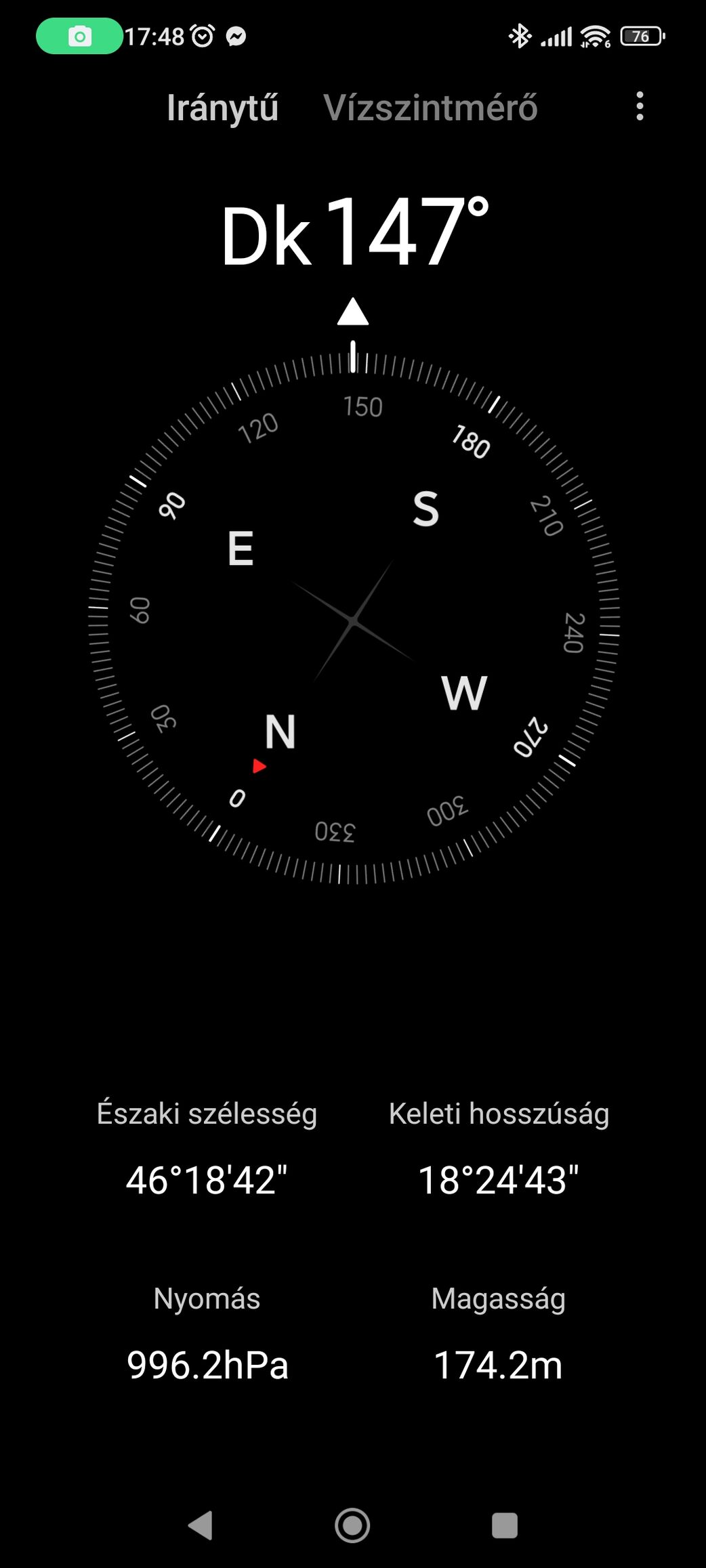

ftamas0201 #43923 üzenetére
Azimut 180 az dél.
147 és 152 között minimális a különbség. A tető dőlésszögének is minimális az eltérés, éves előrejelzésben minimális lesz a különbség. Ezek hibahatáron belül vannak.Küld el a linket, a tervezetnek, mert gondolom mailban kaptál egy linket.
A rendszered is beteheted ha nyilvánossá van téve.
ftamas0201
Egy kis segítségre lenne szükségem. Azimuth meghatározásban.
Ugye még rendszertelepítés előtt megkaptuk a várható termelési dolgokat tervezve havi szintre bontva stb.. Viszont abban Azimuth 152 fok van megadva, tető dőlésszögnek meg 43 fok.
Most megmértem a tető dőlésszöget, 40 fok tű pontosan, az azimuth-ot pedig a google-ban annyi változatot látok meghatározásra hogy hihetetlen így fingom sincs hogy mennyi nekem, de gyanítom hogy tuti nem 152 fok az.
Telefon iránytűvel megmértem a ház pozícióját és az Dél és kelet között van, pontosan 147fokot mutat (144-147 között ugrálva).
Erről bedobom a képernyőképet.
[kép]Mennyivel kéne számolnom? Jól saccolom hogy ez inkább azimuth-ban olyan -45fok körül van?
A tervben ezek az értékek szerepelnek: (10 helyett végül 8kw inverter lett, de ez nem is lényeges)
Szeretném használni ezt a https://re.jrc.ec.europa.eu/pvg_tools/en/tools.html weblapot hogy csak egy megközelítő képet kapjak, mit tervez velem az évre úgy nagyjából a dolog, persze ha az eon is úgy akarja és végre elhárítja a magas feszültség problémát amit elismertek mérések alapján, mert addig napos időben csak a fele termelés jön össze sajnos ha egyáltalán a fele megvan...
ratkaics
Novemberben lett bővítve a napelemes rendszerünk 10kW-ról 15kW-ra. Az invertert nem kellett cserélni, mert 17kW-os van fent.
Most, hogy kicsit komolyabban is tud sütni a nap észrevettem, hogy 10,6 kW-nál "levágja" a termelést az inverter.
Nézegettem, de az applikációban a helyszín részleteinél ott van, hogy a max teljesítmény 15kW, de azt nem tudom, hogy az inverterből kiolvasott érték-e vagy csak manuálisan van beírva.
Meg tudom azt nézni valahogy, hogy mi van beállítva az inverteren a valóságban? (SolarEdge) -

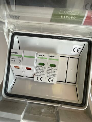

Andras6800 #43909 üzenetére
Nagyobb védelmet a T1+T2 típusú túlfeszlevezető adhat jelen esetben. Akkor kötelező használni, ha van a házon kiépített villámvédelem (villámhárító).
Nem a panelek teljesítménye alapján választanak védelmet. -
asdf_
Andras6800 #43907 üzenetére
Amikor becsap a villám, annak az ampere meg feszültsége van ott, addig bírja, véd, fölötte nem.

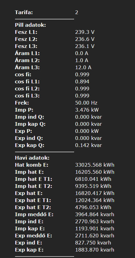

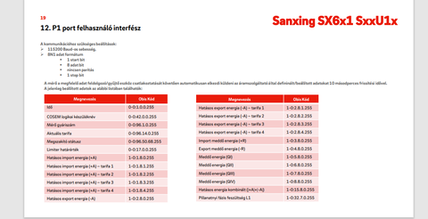

https://www.eon.hu/content/dam/eon/eon-hungary/documents/Muszaki-ugyek/Fogyasztasmerok-leirasa/Sanxing-SX601--P12S01---Sanxing-SX631--P34S02-/EON-leiras-az-ugyfelek-szamara-SX6X1-V014.pdf
Nem emlékeztem pontosan. 1T1 és 2T1 az előző havi adatok. A pdf végén utolsó fénykép.
