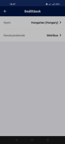

ANDROID???
Azt gondoltam, hogy wifift nem talál, de ez a lökött invertere a kábeles netet keresi.

senki68
Azt keresi amire állítod. Ha wifire állítod azt keresi.
Tehát nincs olyan, hogy "lökött invertere"

ANDROID???

senki68
Hol nézed ezeket a felhasználói beállításokat?
ANDROID???
Az aplikacioban.

senki68

senki68
Az applikációban semmit nem tudsz állítani, főleg Wifit nem.
Ahhoz be kell lépni az inverter menüjébe. Azt is írtam, hogyan.
Már kérdeztem helyileg merre vagy??
Vagy szerintem inkább hívj fel.

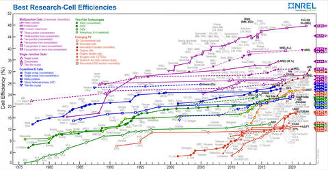

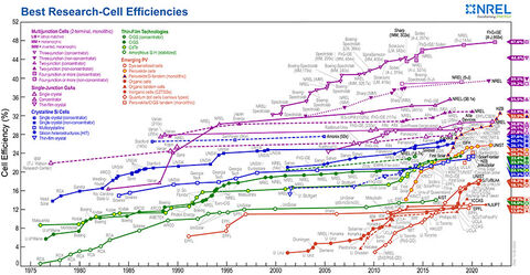

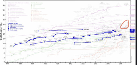

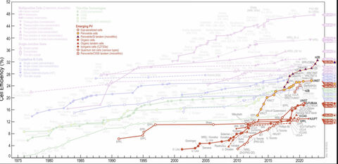

leslieho2
Nem vagyunk egyformák, szerintem érdemes kitekinteni a jövôbe is alkalomadtán...
Ez egy elég jó összehasonlító ábra, amiért érdekes a tandem megoldás mivel (ok, rendben, laborban ) a hatékonyság meredeken emelkedett az elmúlt években míg pl. az Si alapúak laposak, de ugye ez utóbbi technológiába ruháztak be a gyártók, ezt lehet most kapni...
A kérdés innen már csak az, hogy lesz-e igény / vagy beruházói döntés, akarat új technológiák iparosítására.
Si alapúak (pirossal karikàzva jobbra az új tandem):
új technológiai kutatások külön:
nagy felbontású képek, adatsor:
