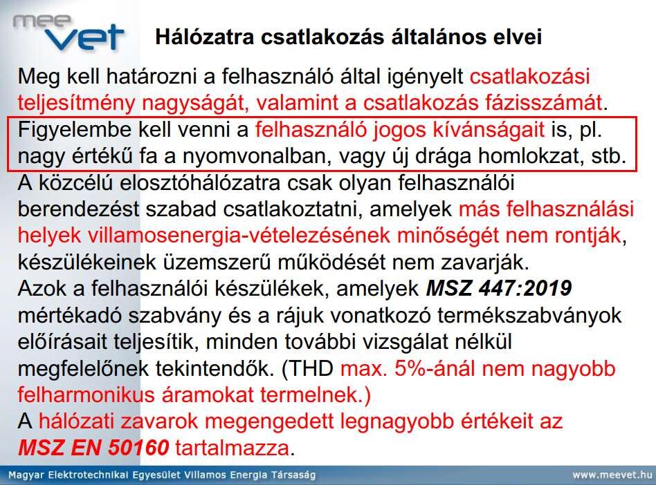

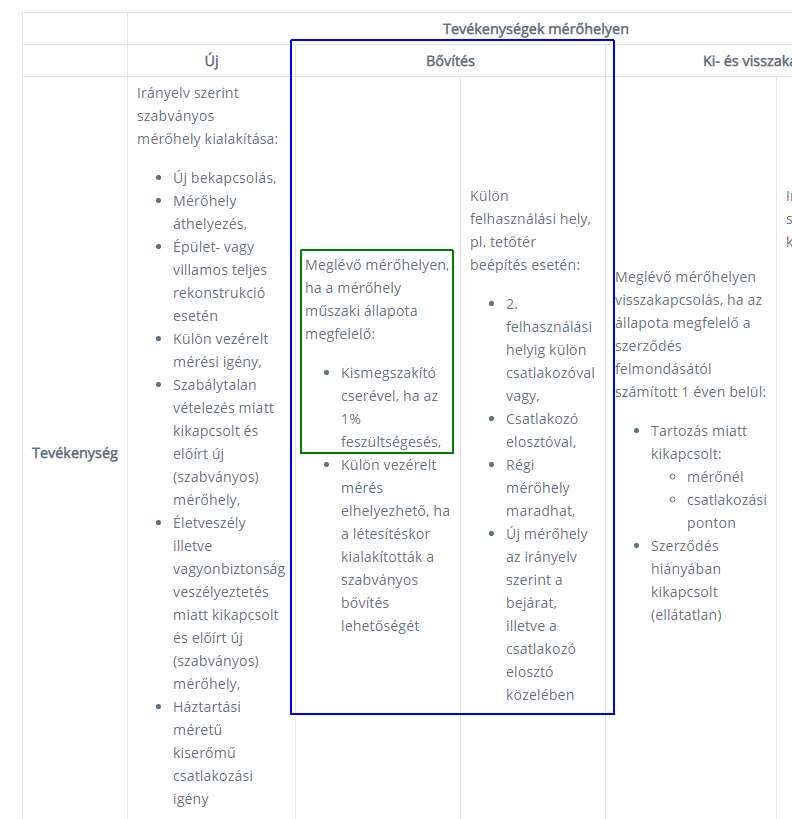

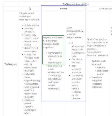

Meglátásom szerint azonabn nem feltétlenül szükséges a mérőhely áthelyezése.
A meglévő mérőhelyen is meglehetne oldani az Amper bővítést ésszerű szerelői hozzáálással.Mivel kíváncsiságból ránézve a MEE-VET oldalaira ezeket lehet ott találni.
A fogyasztásmérő-helyekkel kapcsolatban szükséges meghatározni azok megfelelőségét.
A fogyasztásmérő-helyekről minden esetben azt feltételezzük, hogy a létesítésükkor érvényes és mértékadó szabványoknak megfelelnek.
Ha ez a feltételezés az irányadó, akkor a vizsgálat tárgya az aktuális műszaki állapot.
A létesítés ideje nem minden esetben határozható meg.
A műszaki állapot megfelel-e vagy nem.
A régi mérőhelyek csak abban az esetben maradhatnak meg,
ha
a létesítéskori szabványoknak megfelelnek és a műszaki állapotuk megfelelő.
A megfelelőség feltételei: az élet- és vagyonvédelmi szempontok szerinti jó állapot.Továbbá az egyén gazdasági és egyéb érdek is szempont.
Valamint.
https://kezikonyv.meevet.hu/3-halozati-es-merohelyi-ismeretek/3-10-fogyasztasmero-helyek-tipizalasa/3-10-6-meglevo-fogyasztasmero-helyek-bovitese-atalakitasa-athelyezese/ -
